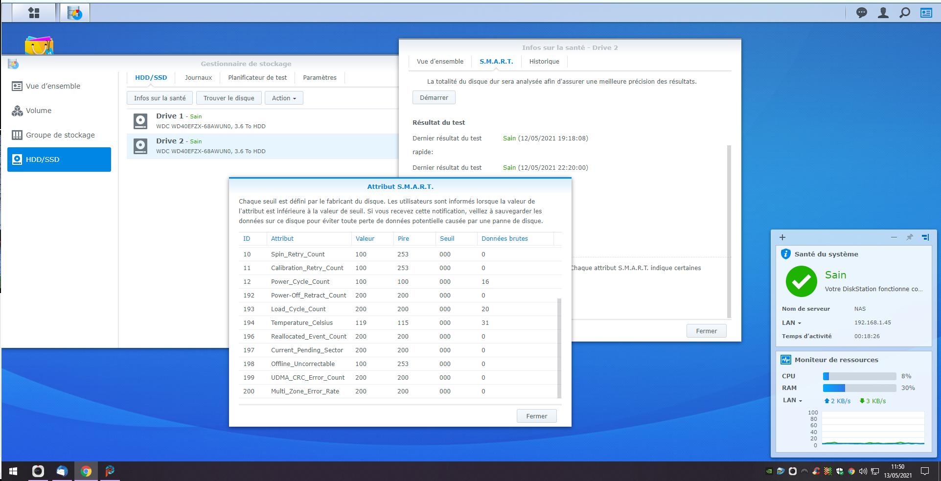

Enfin bon, je regarde les SMART des deux disques neufs : RAS.
Je fais un test SMART étendu, depuis ce midi, et les deux bloquent à 90%...

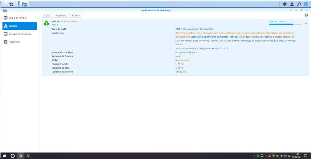

Tout à l'air en ordre, on me dit que tout est sain, les voyants sont au vert. (Etat de l'allocation : normal pour les 2 HDD - état de santé : sain pour les 2 HDD)

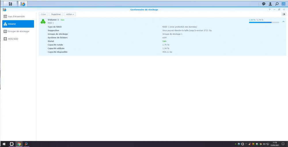

Je me rends compte que je suis resté sur la taille du volume précédent (2 To)

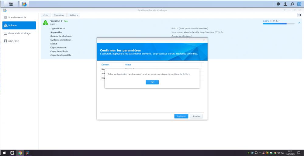

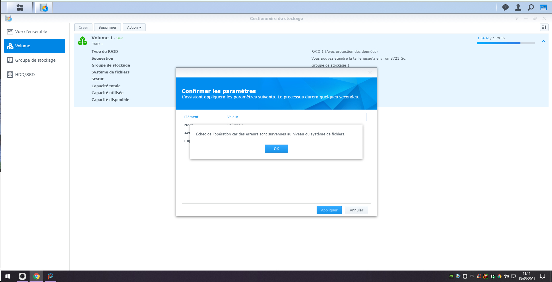

Alors je clique sur étendre et là....
"Echec de l'opération car des erreurs sont survenues au niveau du système de fichiers"  du coup le volume passe en avertissement juste après et me propose d'exécuter une vérification du système de fichier.
Je choisis "maintenant", le NAS reboot et tout repasse au vert et tout va bien dans le meilleur des mondes...mais mon volume est quand-même resté à 2To...

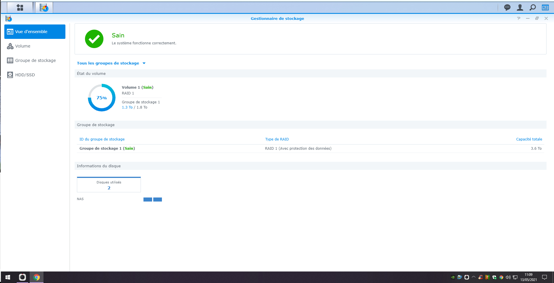

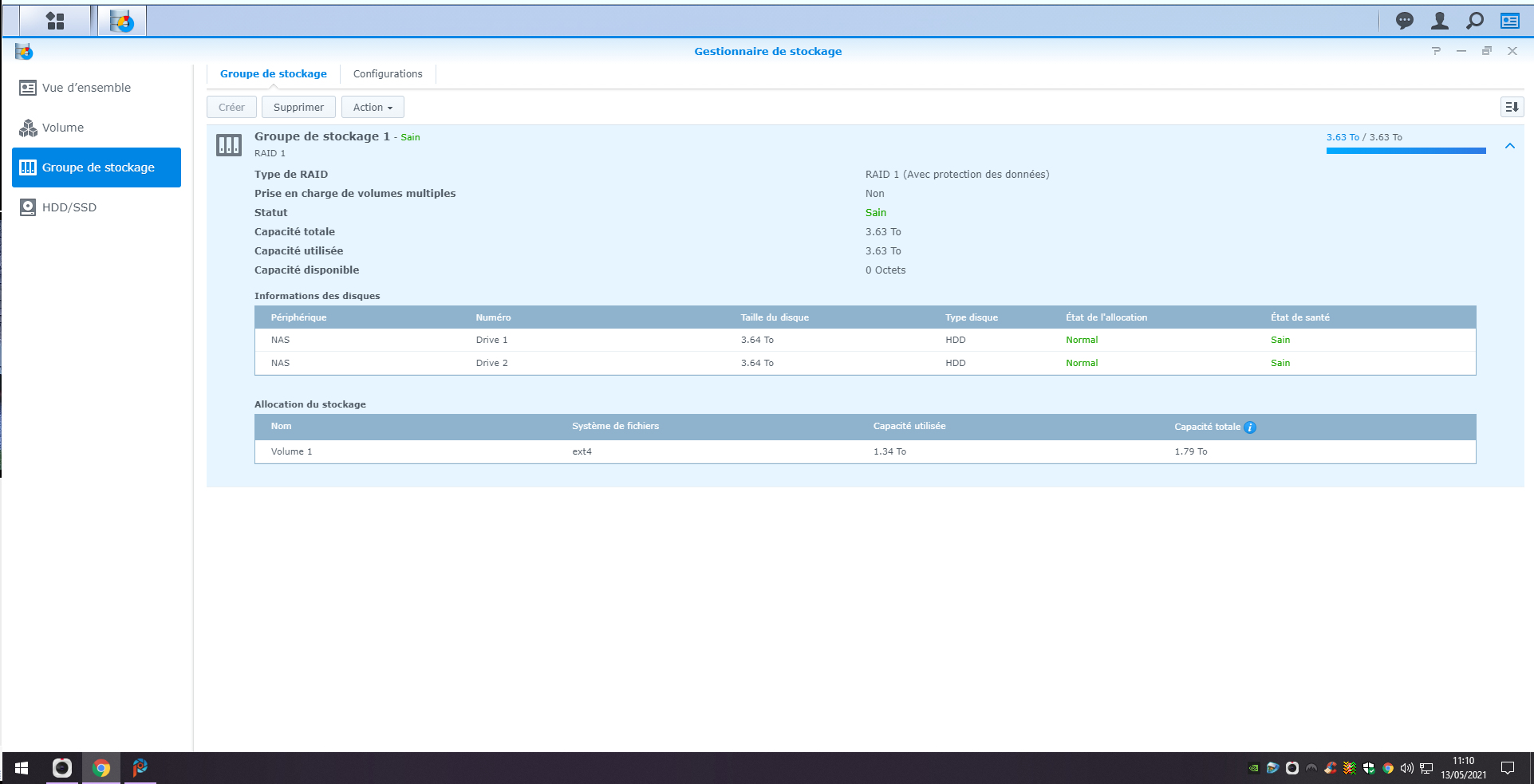

Tu sais faire un capture de ton groupe de stockage et du gestionnaire de stockage et la poster ici ?
à l’instant, firlin a dit :
Donc pour revenir a ton probleme tu as remplacer les deux disque de 2to par des 4to et ton groupe de stockage ou ton volume indique une capacité de 2to au final ?
Oui c'est tout à fait ça. Sauf que je ne peux pas étendre ma capacité et profiter de mes 4To.
............ET si je fais étendre, voici les screenshots :

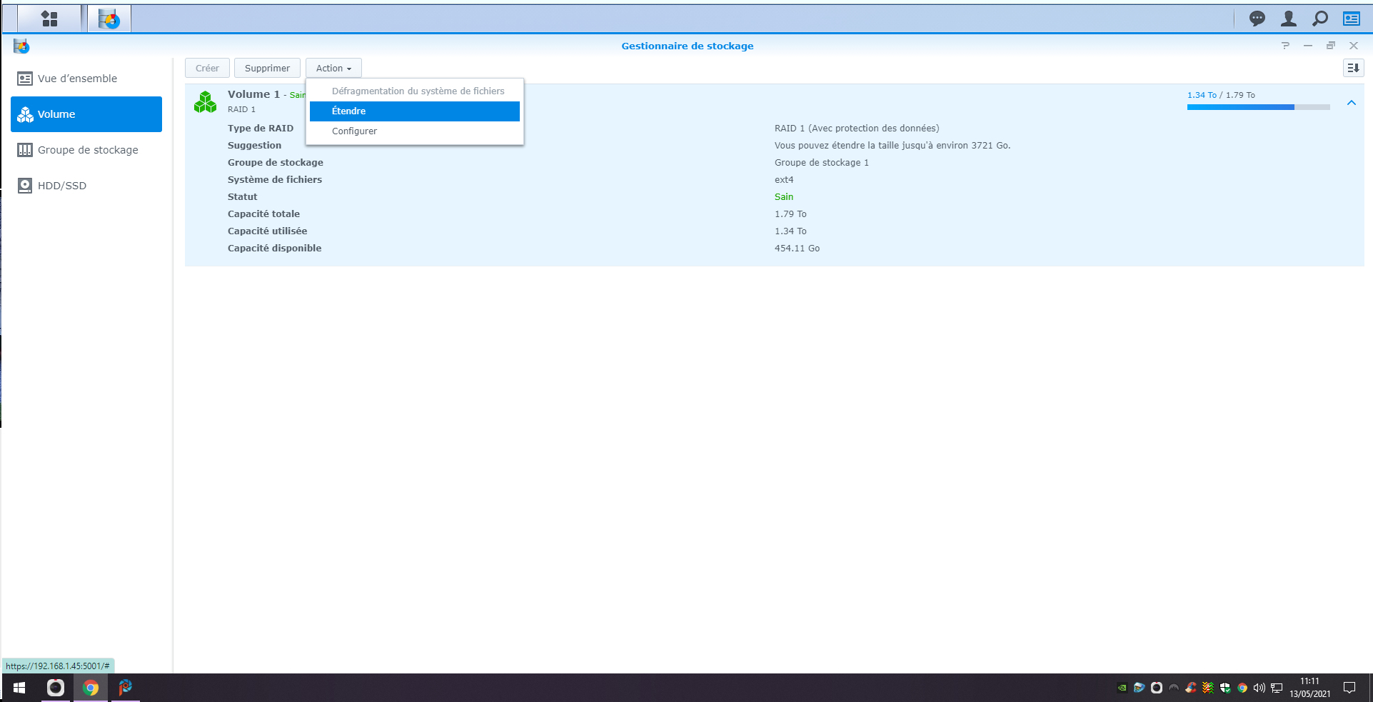

Ok merci pour les captures, et si tu fais la vérification du système de fichiers comme il le demande dans la dernière capture il te dit quoi ?
Il redémarre, mais trop rapidement à mon gout, je ne pense pas qu'il fasse la vérification.
Et sinon quand je vais dans le gestionnaire de stockage quand il a redémarré, tout est au vert....
C'est pour cela que je cherche comment le faire en SSH, en ligne de commande.

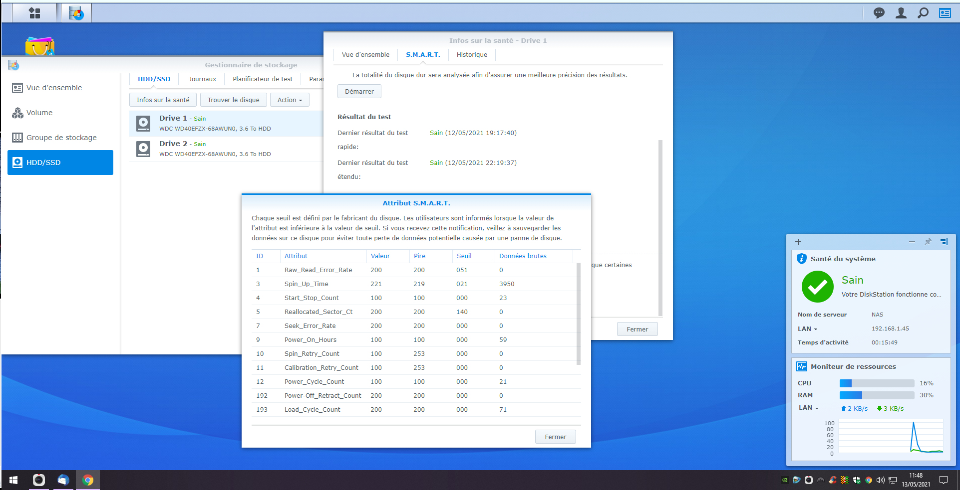

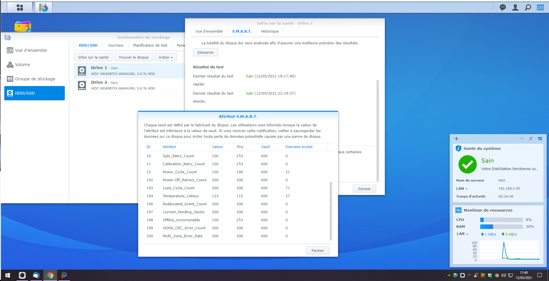

Salut,
Pourrai tu publier les test smart détaillé des tes disques ?
Il ne faut pas se fier au résultat de dsm, que je trouve tres permissif sur l'etat des disques.

Salut,
Je te confirme que tes test smart sont tres bien. Si tu as des erreurs de connexion, il pourrai etre pas mal d'arreter le nas de sortir les disques de le dépoussiéré,  connecteur compris et de remmetre tout ceci en place.
