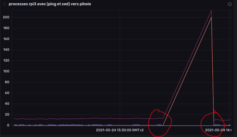

@.Shad. @GrOoT64 Sinon j'ai continué à chercher l'origine des blocages très périodiques de mon NAS. J'avais évoqué l'hypothèse de la saturation du nombre de process.
Donc j'ai remonté une config équivalente sur un Pi3, avec docker telegraf et appel au script shell "suspect". Bingo ! (j'espère)
Observation du nombre de process "zombi" :
  1. au départ, telegraf tourne et appelle un script vide => rien de notable.
  2. puis j'active mon script suspect, et là le compteur de process zombis (et donc également le compteur de process totaux) grimpe au rythme de 5 par appel.
    1. dans mon script de base, c'est 1 appel / min, donc 5 zombis par minutes => soient environ 32000 zombis en 4.5 jours 🙂 . tiens tiens c'est grosso modo la fréquence des blocages que je subis.
  3. puis je stoppe telegraf et cela semble tout rincer.
  4. puis je relance telegraf avec le script, et là tout semble aller bien.
Alors ??? et bien c'est très très bête et je suis un boulet !!
  • dans le cas 1 (qui plante au bout de 5,5 jours)
[[inputs.exec]]
  commands = ["sh /etc/telegraf/pihole_ping.sh"]
  timeout = "5s"
  data_format = "influx"
  • dans le cas 2 (qui ne produit plus de process zombis)
[[inputs.exec]]
  commands = ["bash /etc/telegraf/pihole_ping.sh"]
  timeout = "5s"
Et voilà : le diable se trouve dans les détails : sh vs bash
=> Du coup si une âme charitable pouvait expliquer la différence fondamentale entre bash et sh .... . Parce que là, de ce qui ne semble au départ qu'une différence anecdotique, ça a quand même eu des effets indésirables importants. J'aimerai bien ne pas refaire cette erreur à l'avenir.
