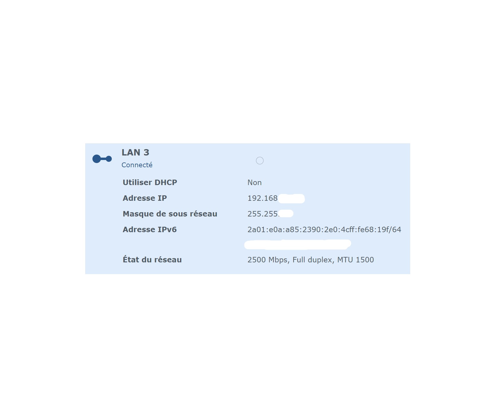

Depuis peu j'ai accès à une fibre Free à 5Gbps. Sur le papier c'est magnifique, et ça l'est vraiment ! Mais depuis que j'essaie de faire fonctionner mon débit à 2,5Gbps, je m'arrache les cheveux...
Je suis heureux possesseur d'un nas syno 916+ depuis 4 ans environ. J'ai que des cables ethernet cat 6, mon installation électrique est neuve.
Voilà ma problématique :
- J'ai acheté et testé 2 adaptateurs usb 2,5gbs : l'Asustor et le cablematters
- J'ai bien dl le driver realtek sur le git bb-qq et pris celui de Braswell en lien avec le cpu du 916+
- Les cables sont mini du cat 6 moins de 10m
- Dans DSM sur le Réseau j'ai bien "2500 mbps" mentionné sur le LAN 3 créé grâce à l'adaptateur usb (testé sur les 2)
- Je réinitialise bien le driver pour obtenir le LAN 3 car des fois c'est nécessaire
- J'ai testé sur les 3 cables USB3.0
- J'ai testé mon débit sur cable ethernet 2,5gbps directement sur mon pc avec nperf => Environ 2300mbps
- En faisant des tests en local sur mon pc  / transfert PC>NAS et NAS>PC (pc en 1Gbps) => Je suis limité à 100mo
- En faisant des tests via l'appli Download Station à savoir le saturer pour atteindre plus que 100 mo en dl => Je suis limité à 100mo
- Sur freebox os, le cable ethernet est bien mentionné comme 2,5gbps (forcer le débit ne change rien)
- J'ai aussi testé avec docker le speedtest => Les tests me semblent biaisés j'ai max du 650mbps...
Je pense sincèrement avoir tout fait, mais je me tourne vers vous et vos expertises au cas où... Merci d'avance pour votre temps sur le sujet 🙂

il y a 21 minutes, BoulouDam a dit :
Tu te connectes bien avec l'IP de la LAN3?
C'est la LAN3 qui est en passerelle par défaut? sinon ça passe par la LAN1 ou LAN2 pour la connexion internet.

Merci @maxou56 pour ta réactivité.
La passerelle par défaut lorsque je suis connecté au DSM sur le LAN 3 est bien cette dernière, d'ailleurs pas possible de modifier
Quand tu dis "te connecter avec l'IP du LAN 3" c'est bien l'IP pour accéder au DSM on est d'accord ?
Ceci dit l'IP de ma passerelle par défaut est l'IP du server freebox...

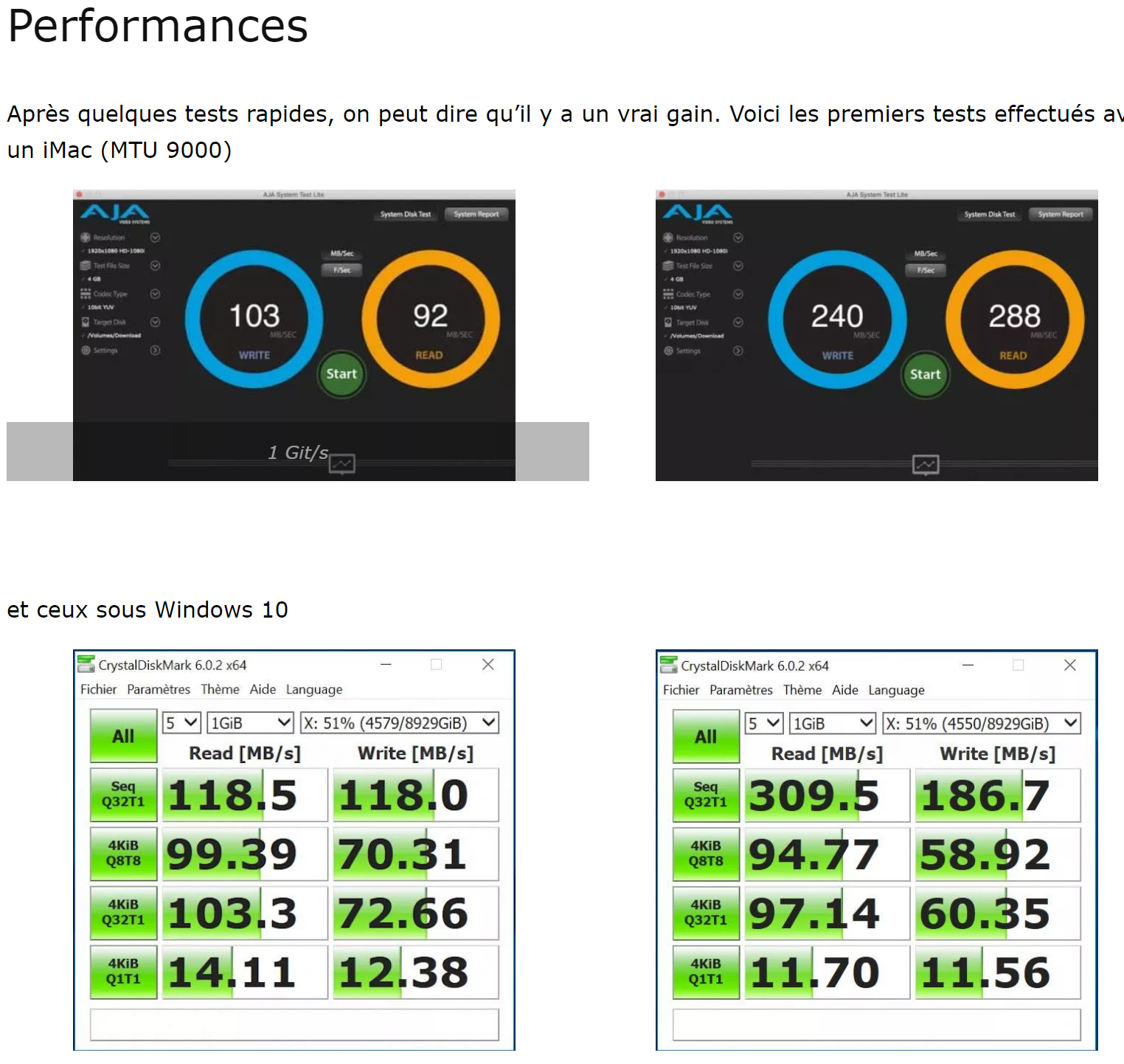

Quand je regarde sur le site Cachem, je fais tout bien et je vois des débits plus importants (logique bien sûr), ce que je ne réussis pas à avoir...
Oui l'adapteur fonctionne.
Mais ce que tu ne veux pas ou ne souhaites pas comprendre, c'est que chaque interface réseau, c'est comme une machine différente sur le Réseau. Et que tu utilises soit la LAN1 ou la LAN2 limités au Gigabit. Alors qu'il faudrais utiliser la LAN3.
