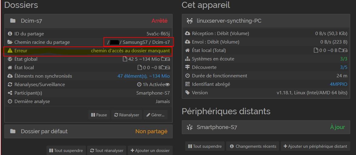

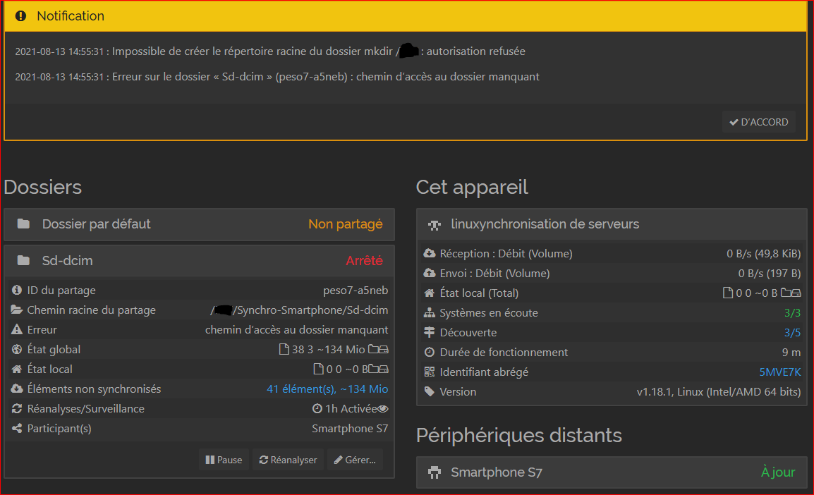

Dans l'interface graphique, j'ai ajouter un appareil, mon smartphone qui pointe sur le dossier dcim de la carte sd. J'ai aussi ajouté un dossier dans syncthing qui se trouve dans un répertoire partagé du Nas accessible par l'administrateur et un utilisateur (moi). Les deux répertoire sont donc prêts pour la synchronisation.
Mais, il y a une erreur car syncthing n'a pas les droits pour accéder au dossier partagé /SamsugS7/Dcim-s7. Comment syncthing peut-il avoir des droits pour accéder à des répertoires partagés ?

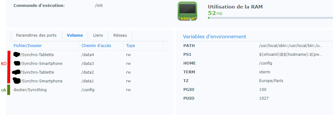

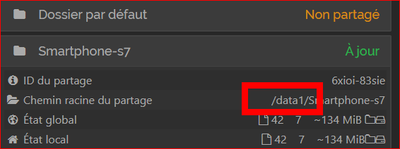

Bon, j'ai beaucoup de mal à configurer les accès dossiers sur le NAS autre que le répertoire /config du conteneur.
Par contre, aucun soucis pour synchroniser le smartphone avec un dossier dans le répertoire /config du conteneur. En dehors de ce répertoire, pas moyen. (pour le moment)
1/ Un problème de droit :

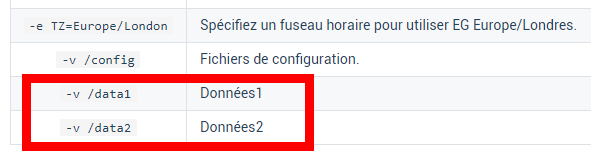

2/ Là, je ne sais pas si j'ai bien fait la config au niveau des volumes. J'ai pris les infos ici Cap.png.c8694ac66a7a1f8093242b172627bf54.png

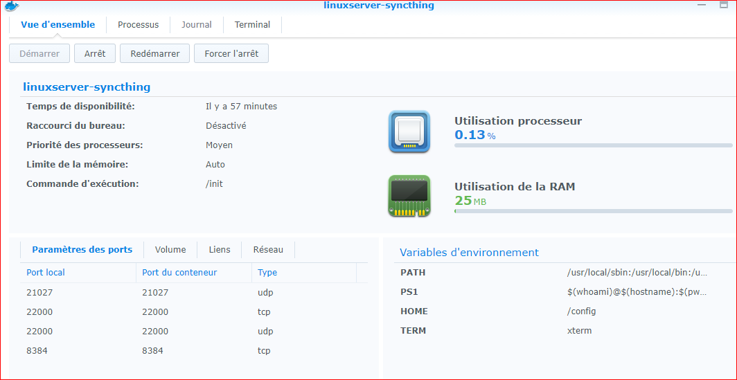

Configuration du conteneur :
Syncthing, comme d'ailleurs les autres logiciels de synchronisation, doivent pouvoir écrire dans les dossiers de synchronisation, même si au final tu ne veux qu'une lecture seule. Ils écrivent des fichiers/dossiers cachés qui permettent de sauvegarder l'état de synchronisation ou encore les extensions de fichiers à ignorer.
Le premier test à faire est de vérifier que l'utilisateur du NAS ait les droits de lecture et écriture dans ces dossiers partagés, mais ça je pense que tu l'as déjà vérifié.
La deuxième chose à faire c'est de vérifier que le groupe users n'interdise pas explicitement l'accès (dans les propriétés du groupe users) à ces dossiers partagés. Une interdiction sur DSM prend le pas sur tout le reste.
Le dernier point important est que parfois, je n'ai constaté ça que sur DSM, le groupe doit disposer des droits de lecture/écriture intrinsèquement ; je veux dire par là que tu ne dois pas compter sur le combo utilisateur/groupe pour disposer des permissions suffisantes, mais chacun séparément doit être habilité à lire/écire.
Sur DSM ça pose des gros problèmes de sécurité de devoir donner des droits de lecture/écriture au groupe users, car tous les utilisateurs s'y trouvent par défaut.
Donc une solution est de créer un groupe dédié à syncthing, d'ajouter ton utilisateur à ce groupe, et d'utiliser non plus le GID 100 mais le GID de ton nouveau groupe (65000+, à vérifier en SSH).
Je te conseille de supprimer tous les fichiers et dossiers existants, de supprimer ton conteneur, et de recommencer une installation propre en utilisant la dernière solution si tu n'as pas plus de chance avec les deux premières.
Modifié par .Shad.

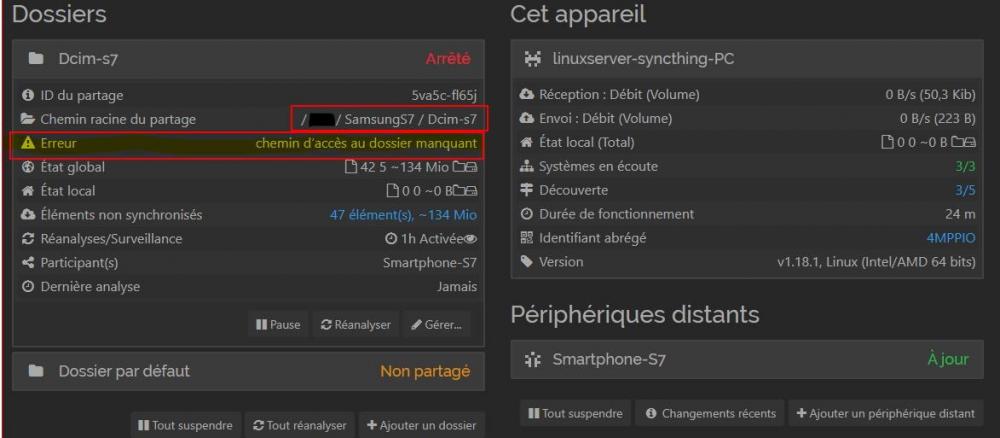

Bon, on fait, je me plantais sur un truc tout con 🙄
Sur la console web du conteneur, je mettais les chemins du dossier du NAS, alors qu'il fallait mettre les chemins déclarés dans les variable du conteneur.

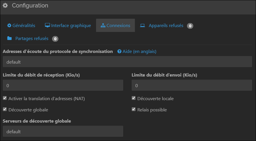

J'avais configuré l'onglet "connexions" comme ci-dessous :
Le port d'écoute de Syncthing est le 2200 :

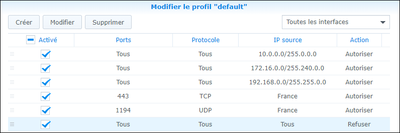

Sur le routeur, le seul port ouvert est le 1194 pour le Vpn.
Sur le pare-feu du nas, il est configuré comme suit : A noter que le 443 n'est pas ouvert sur le routeur.
Malgré, les ports 2200 qui sont fermés sur le routeur et le pare-feu du nas, l'appli syncthing a réussi à se connecter du WAN. Comment est-ce possible ? Je pensais que syncthing ne pouvait pas se connecter au nas avec les ports fermés.
J'ai donc ensuite décoché dans la configuration (figure 1) activer le NAT, Découverte global et Relais possible. Maintenant Syncthing n'arrive plus à se connecter au Nas. Mais je ne suis pas certain de tout "bien faire"
Après quelques lectures sur les forums syncthing, j'ai trouvé un post intéressant https://forum.syncthing.net/t/syncthing-on-intranet/17016/5 qui emmène à cette page https://docs.syncthing.net/advanced/device-allowednetworks.html

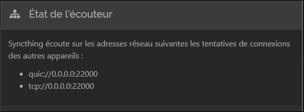

Ce que je souhaite, c'est une synchronisation des appareils seulement sur le réseau local. Je pense que dans la zone "allowedNetworks" des paramètres avancés du device "nas", il faut mettre la liste des adresses ip autorisées à accéder au Nas.
J'ai essayé 192.168.0.0/16, 172.16.0.0/12, mais j'ai toujours sur le système d'écoute les : quic://0.0.0.0:22000 et tcp://0.0.0.0:22000.
Vous avez une idée du pourquoi Syncthing arrive à se connecter avec les ports routeur et nas fermés et comment configurer la plage d'adresse ip sur la zone "allowedNetworks" ?
