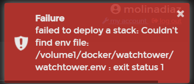

Sauf qu'avec ce docker-compose.yml (et le fichier .env bien présent dans le dossier) :

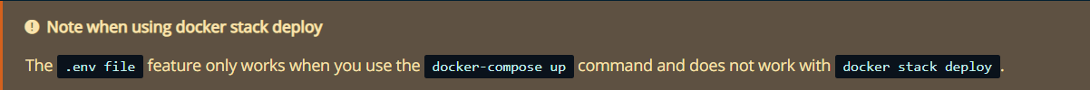

J'ai ceci lorsque je veux mettre à jour la stack :
EDIT : trouvé ! https://docs.docker.com/compose/environment-variables/#:~:text=env file is placed at,is executed ( %2B1.28 ).

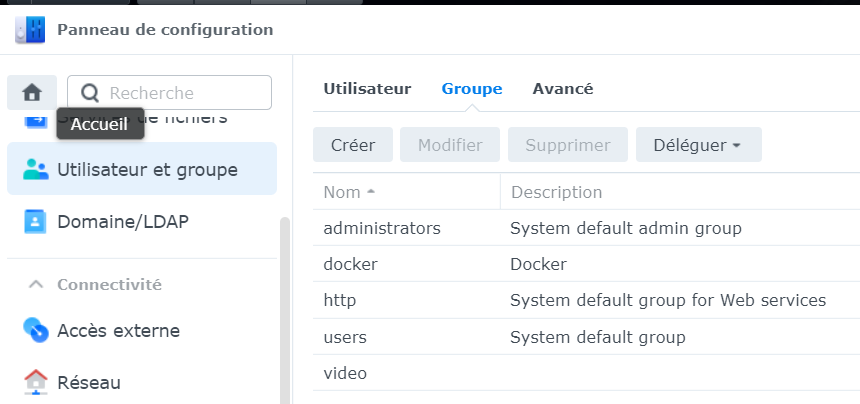

@MilesTEG1 @.Shad. Ce que j'ai fait, c'est que j'ai créé autant de users qu'il existe de dossiers (et donc de conteneurs) dans mon /volume1/docker. Ainsi :
  • Le user "adguardhome" (du usergroup "docker") est le propriétaire du dossier /volume1/docker/adguardhome, de ses sous-dossiers et de ses fichiers ;
  • Le user "portainer" (du usergroup "docker") est le propriétaire du dossier /volume1/docker/portainer, de ses sous-dossiers et de ses fichiers ;
  • Le user "vaultwarden" (du usergroup "docker") est le propriétaire du dossier /volume1/docker/vaultwarden, de ses sous-dossiers et de ses fichiers ;
  • Le user "watchtower" (du usergroup "docker") est le propriétaire du dossier /volume1/docker/watchtower, de ses sous-dossiers et de ses fichiers
À cela, j'ai chown root:docker /var/run/docker.sock pour permette à tous les users que j'ai cité ci-dessus d'accéder au socket sans passer par le compte root. Tiré par les cheveux ?
Et idéalement, j'aimerais ensuite que :
  • le user "adguardhome" (au lieu de root) soit celui qui exécute le conteneur "adguardhome" ;
  • le user "portainer" (au lieu de root) soit celui qui exécute le conteneur "portainer" ;
  • et ainsi de suite ..
Possible ? Ou je rêve en couleur ? Merci pour votre aide 🙂

C'est possible mais ce n'est pas souhaitable, Docker est conçu pour que ce soit root qui l'exécute, ou alors il faut s'orienter vers Docker rootless, mais ce n'est pas disponible sur les NAS.

Ce que je n'aime pas avec DSM c'est que le groupe users (auquel appartiennent tous les utilisateurs) a par défaut des accès en lecture seule sur le dossier partagé docker...
Attends ! Le groupe "docker" avait été créé sur ton Synology, dans les Utilisateurs locaux aux côtés des groupes administrators, users, http et video, et ce à l'installation de Docker depuis le Centre de paquets ? Tu l'as pas créé manuellement ? o_O !
De souvenir oui, je peux me tromper, je testerai avec un vDSM pour ne pas dire de bêtise. 😉
@.Shad. Ce serait super gentil de ta part, oui ! Je suis vraiment curieux ! Hâte d'avoir un retour. À tester, idéalement, avec une vDSM en 6.2 et une autre directement en 7.0, voir s'il y a une différence ^^ Sinon, j'ai même remarqué que Docker n'apparaissait pas dans la liste des applications depuis Panneau de configuration > Privilèges d'application. Normal, ça aussi ?
