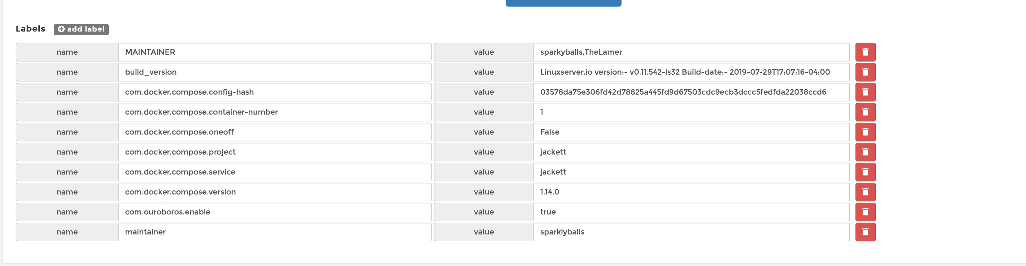

Hello @shadowking
Il y a 5 heures, shadowking a dit :
Pour les labels, c'est à la création d'un container que ça s'ajoute oui, donc il faut recréer les containers qu'on souhaite mettre à jour si on veut utiliser cette méthode.
Donc je prends l'exemple de jackett j'ai crée son fichier compose comme cela:
version: "2"
services:
  jackett:
    image: linuxserver/jackett
    container_name: jackett
    network_mode: bridge
    environment:
      - PUID=1024
      - PGID=100
      - TZ=Europe/Madrid
      - RUN_OPTS=run options here #optional
    labels:
      -   "com.ouroboros.enable=true"
    volumes:
      - /volume1/docker/jackett/config:/config
      - /volume1/docker/jackett/downloads:/downloads

Je me demande si cette option sous portainer permet de rajouter le label :
730611112_Capturedcran2019-08-0119_40_23.thumb.png.81874c796c2d6f1e507b3e01545f76e7.png

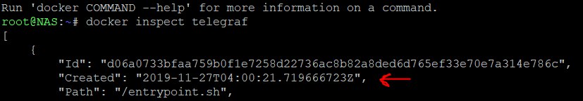

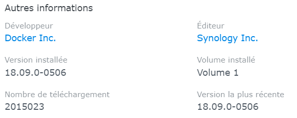

Hello,
Chez moi ça remarche déjà depuis quelques temps, j'ai vérifié sur mon container telegraf, il a été créé à l'heure correspondant au cronjob d'ouroboros.
Ma version de docker :
Il se peut cela dit qu'il faille recréer les containers après la dernière màj.
