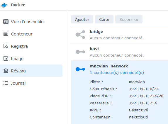

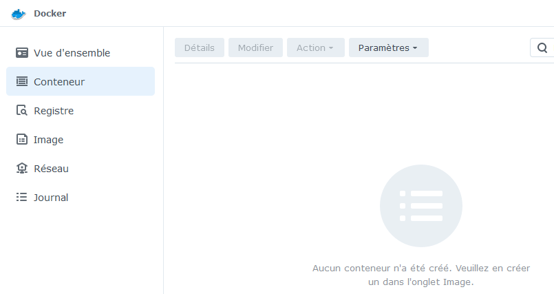

Mais, dans l'interface de Docker de DSM, dans l'onglet Conteneur, j'ai un vilain message "aucun conteneur n'a été créé", toutefois, dans l'onglet réseau, le "macvlan-network" fait bien tourner le conteneur nextcloud. Est-ce dû au fait que j'ai utilisé docker-compose plutôt que l'interface graphique de docker sur DSM ?

Tu n'as pas besoin de translater de ports. En effet, tu es sur une machine à part entière en macvlan, d'IP 192.168.0.225 dans ton cas. La translation est utile que lorsque tu es en mode bridge, par défaut ou personnalisé.
Je pense qu'il y a un souci sur la définition du réseau, tu mélanges "_" et "-", je te conseille de le définir de la sorte plutôt (je suppose que macvlan_network existe, et pas macvlan-network) :
networks:
   macvlan_network:
      external: true
C'est plus direct. 😉
Commence donc par vérifier ce point. docker-compose down, tu modifies, puis up -d
Il y a 3 heures, Taribam a dit :
Non, j'utilise Pi-Hole en macvlan sur le NAS et il est bien listé comme n'importe quel conteneur.
La seule erreur que tu peux avoir serait du style "le conteneur untel ne s'est pas arrêté correctement", ce qui peut arriver avec Docker-compose oui.

j'ai essayé de reprendre mon docker-compose.yml, ligne par ligne :
image: linuxserver/nextcloud
  • J'ai oublié le ":latest" => l'image n'est pas la même (432M à la place de 309)
  • Création du conteneur : l'interface docker de DSM me dit que je n'ai pas de conteneur lancé, mais j'en ai bien 1 dans Réseau / MacVLAN
  • Vérification des log : pas d'erreur de droits comme j'avais avec l'autre image. C'est mieux
  • Tentative pour me connecter au conteneur en http : Ca fonctionne, plus de 404 oO
  ports:
      - 443:443
  • Je me suis dit, pourquoi mettre ces 2 lignes dans un réseau MacVLAN puisque je ne translate rien ??? (D'ailleurs en écrivant ça, je m'aperçois que .shad. me l'avait dit !)
  • Vérification sur le Tuto PI-Hole de .Shad. : pas de translation de ports... Je supprime les lignes
  • Création du conteneur : Ca y est, l'interface docker de DSM voit bien le conteneur... Victoire !
