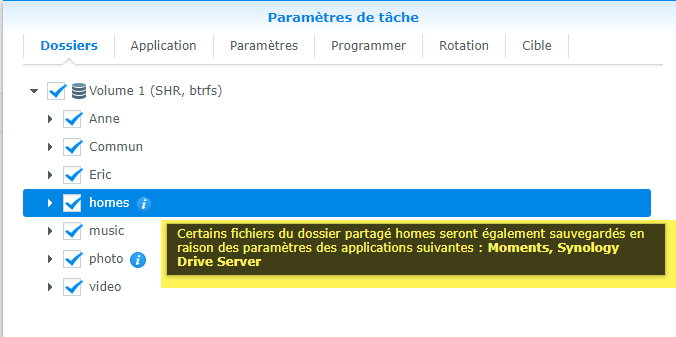

Qu’indiquent tes points d’information (i).

Bonjour alan.dub, voila ce que les points d'information (i) indiquent:

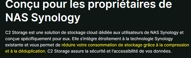

Je pense que grace à la question d'alan.dub j'ai trouvé la réponse sur le site de Synology:
et en tout petits caractères en bas de page:
...et j'ai le "Plan II" !
Question résolue.
Si vous avez des paquets qui utilisent des dossiers cachés (Synology Drive, Download station par exemple), ils sont comptabilisés sur le stockage mais non sauvegardés, d'où la différence.
