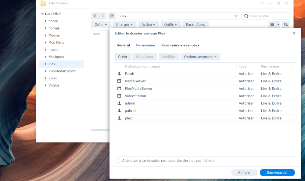

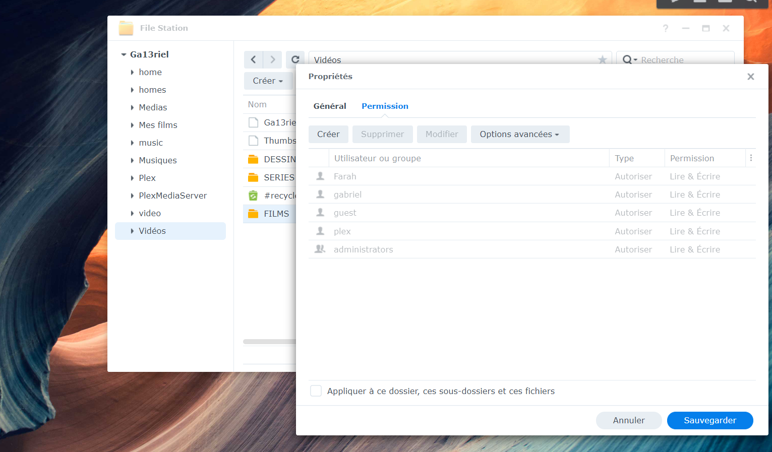

J'ai Plex installé sur mon Nas Synology, tout fonctionnait jusqu'à récemment où Plex ne trouve plus mes films. Lorsque je cherche à ajouter un dossier à ma bibliothèque (par exemple le dossier vidéos comme sur la capture où l'on a un dossier vide) Plex ne détecte plus les films à l'intérieur. Par contre cela fonctionne avec le dossier Plex dans le NAS (on voit sur la seconde capture que le logiciel detecte qu'il y a bien des fichier dans le dossier Plex)
J'ai pensé à une histoire de permissions, mais tout est au bon à ce niveau là.
Merci pour votre aide.

Je viens de percuter un truc.
Tu as un utilisateur en plus dans ton dossier "PLEX". A savoir "PlexMediaServer" qui n'est pas présent sur ton dossier "Vidéos".
Ajoute-le et relance un scan de tes librairie depuis PLEX pour voir.

@Varx Ca fonctionne !! Merci pour ton aide, il a du me créer ça suite à une mise à jour !
C'est parfait, merci !
