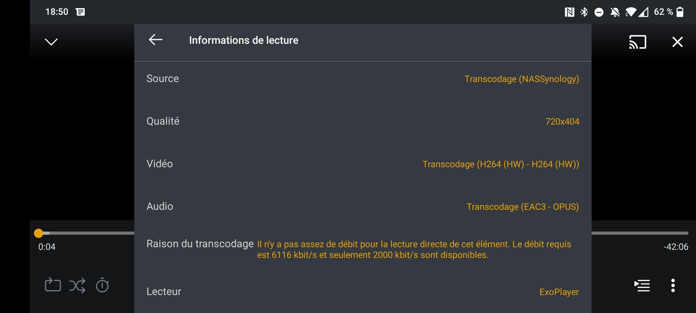

Je rencontre un problème avec la lecture à distance de fichier depuis Plex. J'ai Plex Media server installé sur mon DS920+ avec une connexion fibre et un raccordement 1 Gbps.
Lorsque j'essaie de lire des fichiers depuis Plex en dehors de mon réseau local, les fichiers sont transcodés. La raison du transcodage donnée dans l'application Plex : "le débit de 200 kbps est insuffisant. Il faut 600 kbps."
Or, je n'ai aucun problème de lecture avec DS video lors de la lecture à distance. Donc je pense que quelque chose bride uniquement Plex sur mon NAS mais je n'arrive pas à trouver quoi. Avez-vous une idée ?
Pour info, mes paramètres Plex bien définis à sans limite.

J'ai essayé depuis une Nvidia Shield Android TV et mon smartphone Oneplus 8T. Le smartphone est connecté en WIFI à une box fibre. Ma Nvidia Shield est connectée de la même façon.
Le débit depuis mon smartphone est de 120 Mbps (test fait à l'instant).
Mes applications Plex sont aussi configurées pour lire en qualité maximale en lecture à distance
Modifié par Dark-k

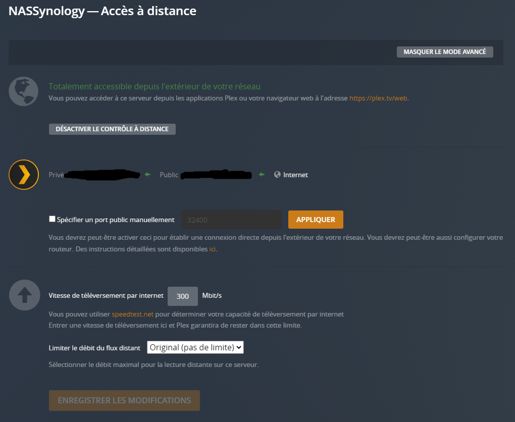

En tout cas il n'y a pas de problème sur la capture que tu montres.
Plex Web qualité vidéo à vérifier aussi bien sûr coté server.

Pour la vidéo, c'est une video MKV 720p H264 EAC3 avec sous titres.
Les sous-titres sont bien traités par DS video et s'affichent bien lors de la lecture.
En local, je n'ai pas de problème, les vidéos arrivent à se lire sans transcodage, en tout cas en bonne qualité. Ce n'est pas tant le transcodage qui m'embête que la qualité de lecture. En effet, le transcodage proposé par plex ne dépasse pas les 480p alors que ma vidéo est en 720p

PS : Si cela ne règle pas le soucis, c’est que ton nas est accessible à travers le relais de Plex, qui limite à 1mbits le débit pour les utilisateurs normaux et 2mbits pour les Plex pass, ce qui entraîne du transcodage pour toutes les vidéos dépassant ce débit, débit qui coïncide avec ta deuxième screen.

Je ne comprend pas : comment faire pour que le nas soit accessible sans passer par le relais de Plex ?

Donc c'est bien cela, tu passes par le relais 🙂
Comment à tu ouvert ton nas au web ? par port ? par domaine ? je conseil le second quand c'est possible, dans les deux cas il suffit ensuite de désactivé l'option relais dans la section "Réseau" des paramètres du serveur ?
Par contre si le serveur passe par le relais, c'est qu'il n’était pas accessible en direct, donc tu dois avoir des paramètres à revoir, à voir comment tu l'as ouvert au web.
il y a 6 minutes, Einsteinium a dit :
Effectivement je devais passer par le relais. Je viens de désactiver l'option. Cependant, comment faire pour configurer l'accès à distance maintenant ?
J'accède à mon Nas depuis un domaine
Alors je propose de faire un tour sur mon dernier tutoriel :
Dans le seconde message pour la configuration, partie "Accès à distance" et "Réseau" + paramétrage du proxy "Bonus : Utilisation d'un sous domaine pour Plex"
Et cela sera tout bon 🙂
il y a 34 minutes, Einsteinium a dit :
Ca marche parfaitement avec ton tuto ! Merci beaucoup pour ton aide 😀
