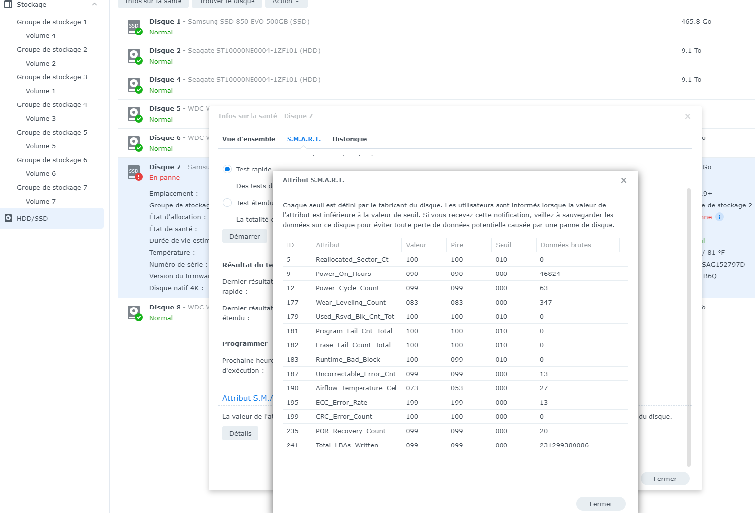

mortyre Posté(e) le 25 janvier 2022 Auteur Posté(e) le 25 janvier 2022 Bonsoir Kacaj Merci de t'intéresser à mon probleme. Je vais essayer de répondre à tes questions légitimes du mieux que je peux. NAS1819+ avec 6 groupe de stockage. Un disque SSD a planté en pleine nuit, il était seul sur son groupe de stockage avec un seul volume associé en JBOD / BRTFS. Le disque planté contient le volume ou sont installées les applications que j'utilise comme Virtual Machaine MAnager ou Joomla. J'ai donc perdu ma VMM qui ne se lance plus qui est passé en grisé. Le disque est planté sur le NAS mais est encore accessible en lecture sur le File Station ou en ouvrant une session en SSH. J'ai fait un smart Etendu puisque le rapide me dit que le disque est sain. Le smart Etendu remonte un statut panne. Le clonage a du mettre proposé faute de solution. Si seulement quelques secteurs sont corrompues peut etre que ce n'est pas le cas de la partie qui stocke la VMM ? la comme le disque est vu comme en panne par le systeme j'ai l'impression que tous les softs qui etaient installés sur ce volume sont grisés alors que peut etre certains fonctionnent vu que j'arrive a lire toutes les données. Bref ca dépasse clairement mes compétences et j'espereias que chez synology ils puissent apporter des réponses a cela. C'est pour cela aussi que je me demandais ou pouvais etre stockes les images snapshots que l'on fait avec VMM de chez synology. Peut etre qu'on peut les reucperer en ssh pour les remonter ensuite quite à voir si l'on a une erreur ensuite ? J'ai lancé un achat suite à ton lien d'une dock usb pour voir si je peux cloner les disques il s'agit de SSD Samung 850 EVO ca vaut le coup d'essayer de toute maniere tant que j'accede correctement au disque. Si il yu a des experts sur le sujet je suis preneur.
maxou56 Posté(e) le 25 janvier 2022 Posté(e) le 25 janvier 2022 il y a une heure, mortyre a dit : il était seul sur son groupe de stockage avec un seul volume associé en JBOD / BRTFS. Bonjour, Il y a un confusion entre Volume (BTRFS, EXT4, et il peut y avoir plusieurs Volumes par Groupe de Stockage) et Groupe de Stockage = RAID (RAID0,1,5,6,10, JOBD, SHR, SHR-2, Basic...) De plus JOBD pour un seul disque c'est pas forcément top, SHR sans protection ou Basic était peut être plus adapté (car évolutif en SHR, RAID1, RAID5...) il y a une heure, mortyre a dit : NAS1819+ avec 6 groupe de stockage. C'est une configuration un peu atypique, si c'est pas indiscret pourquoi ce choix? On voit pas trop sur la capture, mais par exemple un Groupe de Stockage SHR (ou RAID5) avec les disque dur (de 10TB?), et un autre (en SHR, RAID1) avec les SSD, ou les 2 SSD en Cache (RAID1 lecture/écriture)... serait peut être plus adapté. il y a une heure, mortyre a dit : j'ai l'impression que tous les softs qui etaient installés sur ce volume sont grisés Oui tous les paquets installer sur ce paquets seront à réinstaller et à re-configurer (ou si tu des sauvegardes, restaurer la sauvegardes de configurations (faite aves Hyper Backup, mais ne fonction pas avec tous les paquets) après avoir réinstaller les paquets. C'est le problème des Groupes de Stockage sans sécurité, il n'y a pas de continuité de service, il faut si il y a un panne, restaurer les données et les configurations des paquets qui y sont installer... il y a une heure, mortyre a dit : J'ai fait un smart Etendu puisque le rapide me dit que le disque est sain. Le smart Etendu remonte un statut panne. Alors ce que tu peux tenter sans garantie, c'est de lancer un test smart long, une fois qu'il est lancé, tu l'arrêtes, voir si le disque repasse en "Normal". Si le SSD revient en "Normal" (désactiver les tests lorng pour ce SSD) et si le volume est toujours en lecture seul, redémarrer le NAS. il y a une heure, mortyre a dit : J'ai donc perdu ma VMM Tu n'avais pas exporter ta VM (en OVA)?

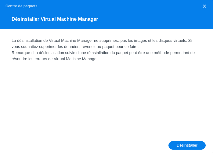

pluton212+ Posté(e) le 26 janvier 2022 Posté(e) le 26 janvier 2022 Bonjour, as tu essayé de désinstaller VMM et d'installer le paquet sur un autre volume ? Si tu as accès au disque en ssh il est possible que les données des VM migrent sur le nouveau volume d'installation.
mortyre Posté(e) le 26 janvier 2022 Auteur Posté(e) le 26 janvier 2022 @pluton212+ non je n'ai pas essayé car je ne veux pas prendre le risque de perdre ce que j'ai au cas ou c'est récupérable (sur la VMM il y a 3 ans de travail). D'ou le fait que j'essaye de comprendre ou sont stockes les données si une désinstallation supprime les données de la VMM existante ou pas ou si le soft sait gérer cela avec une possible migration des données qu'il trouverrait. @maxou56 pas de confusion sur les groupes de stokages et volumes, juste un raccourci dans mon explication vu que j'ai mis la prise d'écran sur les groupes et volumes. pour Jbod pas de sujet 100% d'accord et à refaire j'aimerai à minima avoir un double du disque système mais bon ce nas a été installé un peu trop vite il y a tres longtemps. Les choix des disques et volumes ca vient du fait que j'ai eu un premir NAS puius un deuxieme ou j'ai commencé avec un volume à plusieurs disques en JBOD en 4to pour stocker des films et qu'ensuite à la migration plusieurs années apres j'ai pas changé de stratégie car ce stockage n'est pas critique (donc pas de sécurité ni de redondance des données). Le seul qui avait besoin de sécurité et de redondance c'est celui qui a planté le volume 2 sur le groupe 2 avec un seul disque 7. Pour la VMM je n'ai jamais exporté les images javais juste pleins de snapshots, vraiment pas malin de ma part. C'est une fois le nez dans le caca que l'on s'interesse a ce que l'on aurait du mettre en place. Tres clairement je vais m'y interesser et mettre ensuite en place les bonnes pratiques. Mais la priortité est d'abord d'essayer de retrouver mes datas sur ce disque lisible qui a peut etre tres peu de dégat. Ou trouves ton test smart long ?
pluton212+ Posté(e) le 26 janvier 2022 Posté(e) le 26 janvier 2022 Sinon il est probable que la machine virtuelle (qemu) dépende du paquet "libvirt". Les iso sont dans /volume(x)/@Guestimage
maxou56 Posté(e) le 26 janvier 2022 Posté(e) le 26 janvier 2022 Il y a 9 heures, mortyre a dit : si une désinstallation supprime les données de la VMM existante ou pas Bonjour, Normalement non, on peut désinstaller le paquet, et lors de la réinstallation, quand on choisit un nouveau stockage, si celui-ci contient déjà des données (VM, ISO, Images...) il propose de les importer ou de repartir à zéro. Et peut être qu'il est possible de déplacer, copier le, les répertoire de VMM (qui ce trouve sur le volume7 vers un autre volume) et en réinstallent VMM, puis en choisissant cet autre volume, qu'il propose d'importé les VM? Mais là je ne peut pas t'aider désolé. Il y a 9 heures, mortyre a dit : Ou trouves ton test smart long ? Tu sélection le disque > info sur la santé > SMART > Test approfondi Citation Accédez à la page HDD/SSD. Sélectionnez un disque et cliquez sur le bouton Infos sur la santé. Accédez à l'onglet S.M.A.R.T. Sélectionnez Test rapide ou Test approfondi, puis cliquez sur Démarrer pour exécuter le test. Une fois qu'il est bien lancé, tu l'arrêtes, au même endroit.
mortyre Posté(e) le 26 janvier 2022 Auteur Posté(e) le 26 janvier 2022 Bonsoir je viens de rentrer pas pu regarder avant vos messages. @maxou56 je vais faire un clone du disque et une sauvegarde en SSH de mon disque planté et je vais ensuite tenté la migration de toute maniere il va falloir passer au test et je verrais bien Pour le test long dit "test étendu" cest que javais déja fait et qui m'a donné un retour statut plantage . J'ai mainteannt un message d'erreyr UNC sur le disque J'ai lancé la copie SSH de tous le volume et notamment du répertoire indiqué par @pluton212+ EDIT : le répertoire contient l'image de mes diques DEBIAN que j'utilise pour installer les VMM mais pas de trace des snapshot en revanche. Peut etre que ca doit etre dans /volume2/@iSCSI/Snapshot/BLUN/f82e3812-3989-4b02-....../0c7e6df4-b9a4-4e25-ace4-...../ROD Je vais faire aussi un clonage et tenté ensuite le transfert. Je vous tient au courant. MErci beaucoup à vous deux.
jacaj Posté(e) le 26 janvier 2022 Posté(e) le 26 janvier 2022 Bonsoir, Au moins le clonage devrait permettre de dupliquer le disque intégralement, tout en faisant disparaitre les secteurs en erreur, si la copie ne se plante pas. Par contre les données des secteurs en erreur seront surement perdues, mais ça passera avec le nouveau disque si ces secteurs correspondent à des données inutilisées ou peu importantes de la VM ou du système hôte. Triple vérification du sens de copie et étiquetage des disques indispensable, quitte à faire un essai de clonage avec un disque moins important. Le nouveau disque peut être plus grand, mais cela génère de la place perdue, qui risque de ne pas être utilisable, sauf à trouver un utilitaire ou une commande système permettant de redimensionner les partitions.

mortyre Posté(e) le 27 janvier 2022 Auteur Posté(e) le 27 janvier 2022 Bon les mauvaises s'accumulent. Apres le clonage qui a échoué, j'essaye de désintaller les paquets pour les réinstaller puisque pas d'option réparer. Plusieurs paquets ne veulent pas se désintaller : audiostation, videostation, serveur multimedia, ... Pour VMM j'ai pu désintaller avec le message cité plus haut, mais à la réinstallation il m'a rien demandé donc c'est comme si javais une installation neuve sans aucune image. pas de possibilité d'import, c'esqt la loose totale.

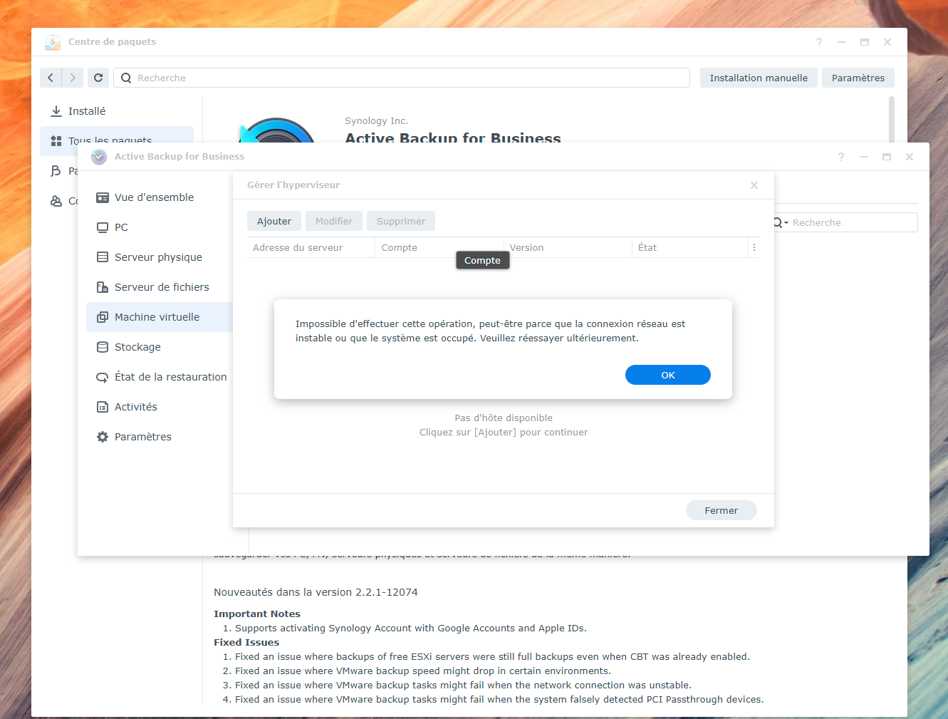

maxou56 Posté(e) le 29 janvier 2022 Posté(e) le 29 janvier 2022 il y a 35 minutes, mortyre a dit : En revanche je ne trouve rien pour sauvegarder automatiquement la VMM ailleurs en dehors de l'export qui m'oblige à arreter la VMM Bonsoir, Active backup for business (il peut sauvegarder windows et Linux)
mortyre Posté(e) le 1 février 2022 Auteur Posté(e) le 1 février 2022 Bonjour @maxou56 J'ai essayé mais je n'arrive pas à me connecter sur la VMM à partir de Activ Backup Business J'ai suivi cette procédure de syno Lancer l'assistant Synology VMM Pour restaurer instantanément le périphérique sauvegardé dans Synology VMM, vous pouvez suivre l'une des deux méthodes suivantes : Accédez à Active Backup for Business > Machine virtuelle > Microsoft Hyper-V, puis sélectionnez la machine virtuelle que vous souhaitez restaurer. Cliquez sur Restaurer pour lancer l'assistant de restauration, puis sélectionnez Restauration instantanée dans Synology Virtual Machine Manager (VMM). Accédez à Active Backup for Business > Machine virtuelle > Liste des tâches, puis sélectionnez la tâche de sauvegarde que vous souhaitez restaurer. Cliquez sur Restaurer pour lancer l'assistant de restauration, puis sélectionnez Restauration instantanée dans Synology Virtual Machine Manager (VMM). J'arrive à cette écran (jai ce message sur tous les menus) :
mortyre Posté(e) le 11 février 2022 Auteur Posté(e) le 11 février 2022 Bonjour, un petit update de mon cas : j'ai désinstallé et résintallé le package et je n'ai plus cette erreur et j'ai pu faire un export OVA qui prends vraiment beaucoup de temps et qui oblige d'arreter la machine. Un grand merci à tous ceux qui m'ont répondus et pour l'aide apportée !!! J'ai maintenant mis mon SSD en raid avec copie parfaite sur un autre SSD de meme taille, ca limitera la casse, une politique de backup avec Hyper Backup pour les apps, et un export de mes backups de mes VMM sur deux autres disques.
maxou56 Posté(e) le 11 février 2022 Posté(e) le 11 février 2022 Il y a 9 heures, mortyre a dit : j'ai désinstallé et résintallé le package et je n'ai plus cette erreur et j'ai pu faire un export OVA qui prends vraiment beaucoup de temps et qui oblige d'arreter la machine. Bonsoir, Top 👍 si tu as récupéré tes VMs.
