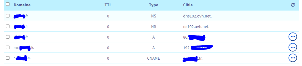

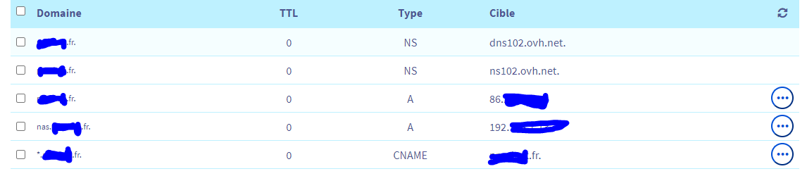

Mon nom de domaine est chez OVH . dans les DNS j'ai supprimée tous ce qui étai de basse pour crée 3 redirection .
ensuite Vien le moment de revers proxy ….. AIE  la j'ai perdu quelque neurone .j'ai fait des truc que je ne serai même plus expliquée tellement sa ma fait mal au crane …. et a partir de la je n'arrive plus a comprendre ce que je doit faire ou autre . je ne comprend rien au port. a ce que je doit faire sur la box et sur le NAS

Pour faire cela et remplir correctement ton zone chez OVH reprends le dernier tuto que tu as mentionné (partie création d'un DDNS).
L'enregistrement A avec une adresse locale est inutile.
en soit j'ai rien eu a modifier du coup j'ai juste supprimer le nas.domaine.fr et j'ai laisser les autre .
Ce n'est pas suffisant, comme ton @IPexterne est dynamique, il te faut aussi supprimer dans ta zone DNS chez OVH l'enregistrement  "A" ndd.fr qui pointe sur 86.xx..... car il est inutile dans ce cas.
Par contre il te faut définir un DynHost toujours chez OVH pour ton domaine. Pour cela tu peux suivre ce TUTO. Attention à l'étape 3 il ne faut pas mettre d' " * " commme préconisé mais laisser vide le champ "sous-domaine" (de toutes façons il n'est pas obligatoire).
Ensuite sur le NAS (Accés externe > DDNS) tu définis un DDNS avec les infos du DynHost et ainsi ton domaine pointera toujours sur ton @IPexterne même si elle change. De plus tous les sous-domaines que tu auras à créer ou utiliser seront du type xxxxx.ndd.fr et comme tu as déjà créé un wilcard *.nnd.fr pour ton domaine, ils seront accessibles.

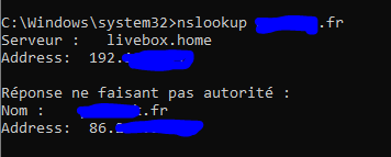

  • en tapant un " nslookup ndd.fr 8.8.8.8 " dans une fenêtre de CMD Windows en mode admin. Cela doit te ramener ton @IPexterne (celle de ta box).

Du coup j'ai suivie le tuto et bien fait le DDNS tous semble OK avec la commande CMD image.png.ddf8dcaf51d1b2b9d40a55b526420976.png enfin je crois ? ( il faut attendre que le DNS ce déployé non ?)

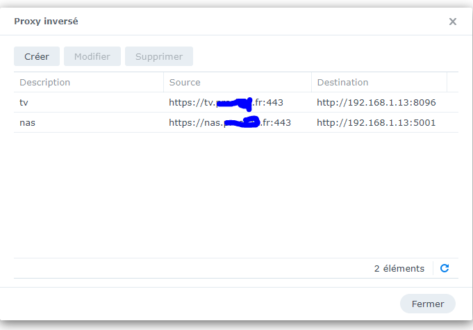

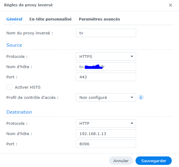

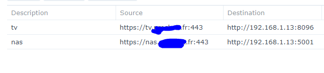

Dans ce cas il te faut configurer le Reverse proxy sur le NAS (voir TUTO : Reverse Proxy) et créer deux redirections :
  • redirection 1 --> source HTTPS nas.ndd.fr port 443 (HTTP/2 coché) vers destination HTTP localhost port 5000
  • redirection 2 --> source HTTPS tv.ndd.fr port 443 (HTTP/2 coché) vers destination HTTP localhost port XXXX (i.e. le port de emby/vidéostation)

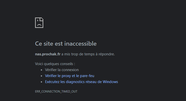

Alor je viens de testée . sa charge mais en vain . (en lan /4G tel)

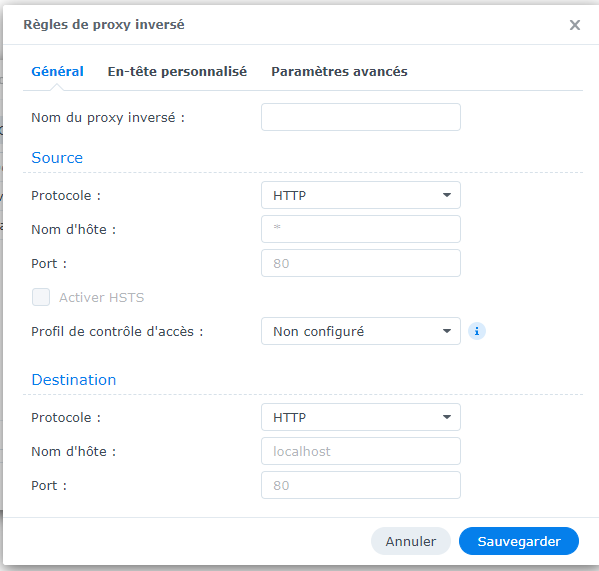

aussi je voie sur le tuto qu'il doit y avoir HTTPS a cochée  mais j'ai seulement HSTS

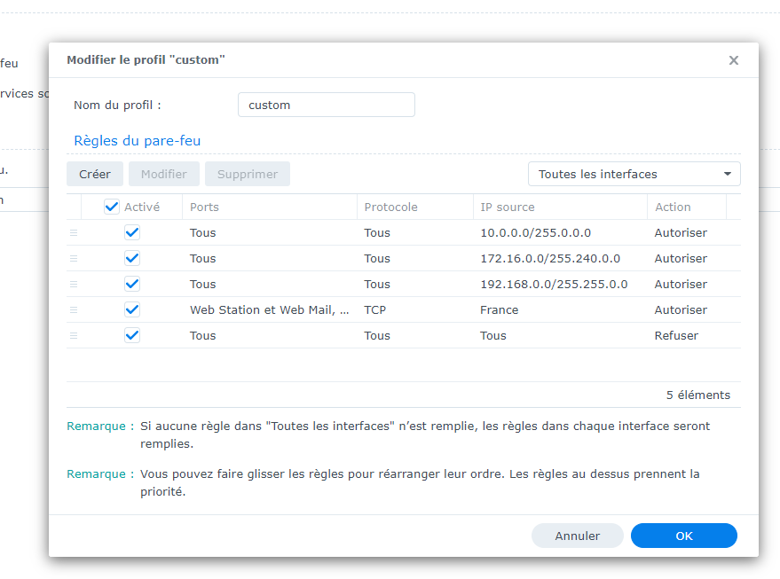

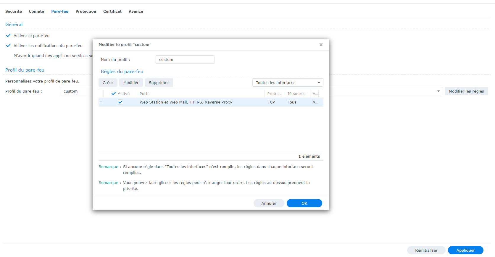

voici aussi mon par feux des fois que j'ai fait un truc qu'il ne faux pas

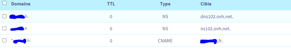

Alor je sait pas si sa viens de sa mais je le précise au cas ou . j'avais supprimée comme un googole le CNAME sur OVH

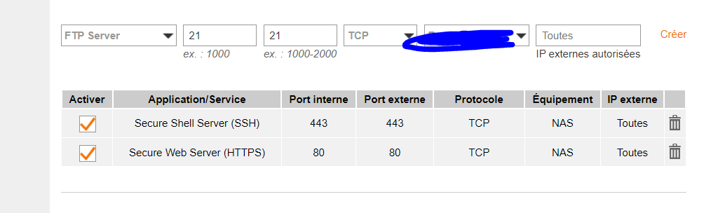

on ma dit hier que du cotée NAT/PAT de ma box c'étais bizarre ce que j'avais fait . peut tu confirmée que ce que j'ai fait est bon pour l'ouverture de port ?
A droite de HTTP la petite flèche te permet de passer en HTTPS. Piège Les ports 443 ou 80 qui apparaîtront en grisé seront à rentrer manuellement.
il y a 34 minutes, prochak a dit :
Tu ferais bien de lire le tuto suivant afin de sécuriser ton nas et d'autoriser les connexions locales dans le parefeu :
il y a 39 minutes, prochak a dit :
Remet le;
il y a 41 minutes, prochak a dit :
Je ne connais pas les box orange mais c'est effectivement bizarre d'avoir HTTPS en face du port 80 !
Laisses tomber HSTS, Je te le recommande pas pour l'instant, tu y reviendras plus tard quand tu auras de meilleures connaissances. Sinon un peu de lecture sur le sujet.
Pour les redirections nas.ndd.fr et tv.ndd.fr il faut que pour chacune tu créée une règle en renseignant ce type écran :
EDIT : @Jeff777 a raison : attention, c'est trompeur dans le reverse proxy certains champs sont apparemment déjà renseignés, mais il n'en est rien, il faut quand même les renseigner sinon rien n'est pris en compte !
Ahreee Grillé par @Jeff777, Pour le pare-feu du NAS, tu es loin du compte, je te renvoie au TUTO : Sécuriser les accès à son NAS pour de plus amples explications. AU final tu devrais avoir au moins ceci :
Avec en plus une règle qui autorise les ports 500 et 5001 pour toutes les sources.
il y a une heure, prochak a dit :

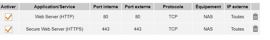

Oui tu a du te tromper en saisant les applications/services sur la Livebox en selectionnant dans le popup, sinon tu sélectionne "Nouveau" et tu saisi directement à la main des bon intitulés, voilà ce qu'il faut mettre :
Bien évidemment pour "SynologyRouter" tu mets ton NAS à la place.
effectivement j'ai du me foirée voila ces bien mieux comme cela image.png.e65a6c85ad3d14e8017c5861a167ac83.png
Il y a 1 heure, Jeff777 a dit :
j'ai prit connaissance du tuto et j'ai effectuée ce qu'il fallait . mon parfeux est bien diffèrent mtn

Il y a 2 heures, prochak a dit :
Remet le
pour nas.ndd.fr et  tv.ndd.fr j'ai remplis x2 le screen avec les port associée a ce que je veux ( nas 5001 et tv 8096) sauf que sa ne fait strictement rien j'ai du ratée un truc quelque part

Bah voilà qui est bien mieux pour le pare-feu du NAS 🤗
Dans le parefeu, tu peux aussi réduire le nombre de machines autorisées sur ton réseau local en mettant : le sous-réseau 192.168.1.0 / 255.255.255.0. cela limitera à 255 machines plutôt que les 65534 machines qu'autorise sous-réseau 192.168.0.0 / 255.255.0.0. A moins que tu n'en utlises plus de 255, mais je doute ...🤪
Dans le reverse Proxy pour tes règles, essaies plutôt de mettre "localhost" dans Destination à la place de 192.168.1.13 même si normalement c'est pareil (du moins si cette @IP est bien celle du NAS).
Sinon as-tu bien créé (via FileStation) le fichier .htaccess dans le dossier partagé "web" (cf TUTO Reverse Proxy) ?
Et changé le serveur Web ? Si non, il faut aussi dans Portail de services Web > Modifier serveur par défaut remplacer Nginx par Apache HTTP Server 2.4.

il semblerai que j'avais mal fait  config cette parti . il semblerai que les redirection fonction 😊youpi !

image.png.752eccb1b16c3a30bb290f9d558f98a8.png en faite j'ai fait la demander pour le ssl dans le tuto reverse proxy  et si j'ai bien compris ces pour qu'il n'y est plus le non sécurisée quand je vais sur mets lien nas.ndd.fr
@prochak
Si tu as une alerte de sécurité via ton navigateur Web et qu'il t'affiche "Non sécurisé" quand tu tapes ton URL "https://xxxxx.ndd.fr" c'est qu'il y a de fortes chances que tu n'as pas créé de certificat SSL pour ton domaine ndd.fr.
Pour cela soit :
  • Tu crées un certificat SSL Let'Encrypt par la méthode Synology --> Sécurité > Certificat > Ajouter. Dans ce cas, saches que tu ne peux pas faire un certificat "wilcard" standard (donc dans ton cas " *.ndd.fr "), Synology ne le permet pas avec un domaine tiers càd avec un domaine autre qu'en xxxx.synology.me. Pour créer ton certificat SSL LE dans ce cas,tu es donc alors obligé de saisir dans le champ "Autre nom de l'objet" la liste de tous tes sous-domaines séparés par des " ; " (nas.ndd.fr;tv.ndd.fr;etc ...). Sachant que cette liste est limitée à 254 caractères maximum par Synology. Ton certificat ne sera aussi valable que pour cette liste de sous-domaines.
  • Tu crées ton certificat SSL wilcard Let'Encrypt par la méthode acme sous docker : voir alors ce TUTO.
  • Tu crées ton certificat SSLwilcard Let'Encrypt par la méthode acme pour DSM6 mais qui fonctionne aussi sous DSM7 moyennant une petite adaptation (voir à bien lire les derniers échanges dans le TUTO, la problématique y a été expliquée) : voir alors ce TUTO.
Attention, avec les deux dernières méthodes, ce n'est pas simple, il faut être très rigoureux et attentif à ce que l'on tapes comme commandes. Tu es prévenu !
