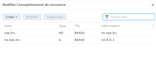

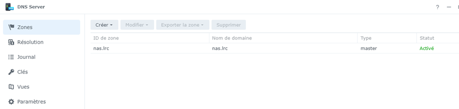

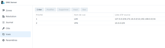

Voici les imprimes écrans :
Menu Résolution
Menu Vues
Merci d'avance pour votre aide

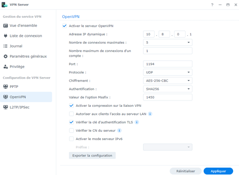

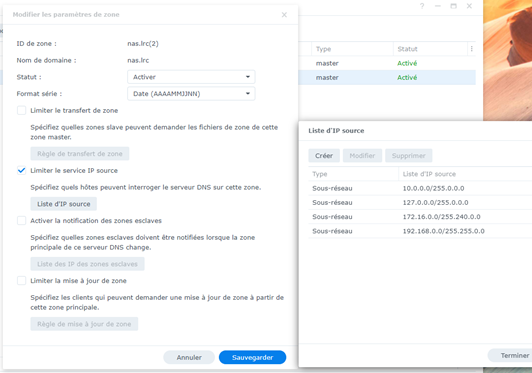

Tu n'autorises pas l'accès des clients au serveur LAN (dernière impression d'écran). Mais ta zone renvoie vers l'IP locale du NAS et pas son IP VPN, donc ça me semble logique que tu n'y accèdes pas. Il n'y a pas de route disponible.
Si tu veux ne pas cocher cette case, tu dois faire une zone identique à la zone du LAN mais avec l'IP VPN pour le NAS plutôt que son IP locale.
Il y a 20 heures, .Shad. a dit :
Ok merci pour ta réponse!
Oui je n'ai pas coché cette case car je n'ai pour l'instant pas besoin d'accèder à d'autres appareils sur mon LAN...
Juste une précision, est-ce que je dois créer une deuxième zone master avec le même nom de domaine, ou je dois remplacer celle existante ?
Non tu crées une deuxième zone, elle sera numérotée 2 je crois me souvenir.
Le tout étant de mettre la bonne vue VPN pour une zone avec IP VPN.

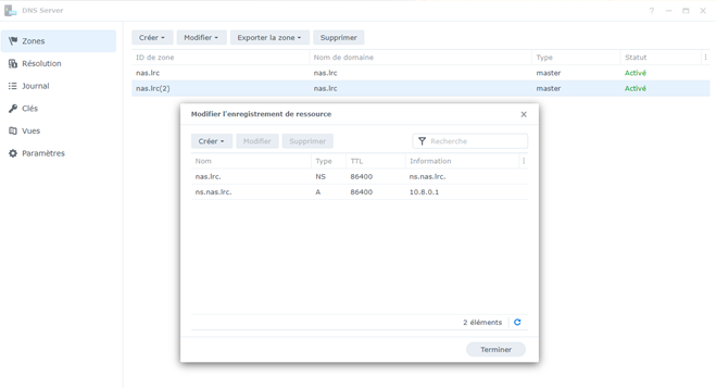

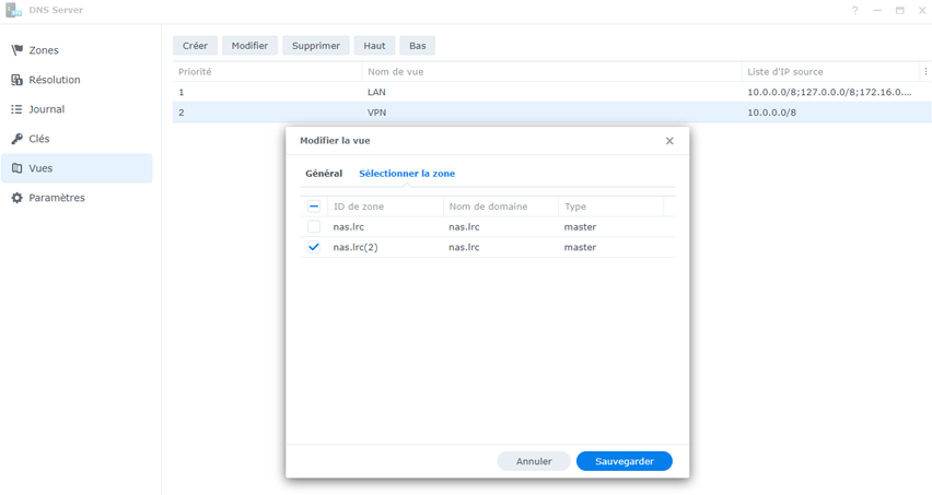

Ok j'ai créé une deuxième zone master avec le même nom de domaine nas.lrc et l'adresse IP VPN : 10.8.0.1 (serveur DNS princpal)
Effectivement ça m'a créé un deuxième ID réseau nas.lrc(2)
J'ai mis les mêmes restrictions :
Dans le menu "Vues", j'ai créé une vue VPN avec comme restriction le sous réseau 10.0.0.0/8 :
Et j'ai sélectionné la zone nas.lrc(2)
Malheureusement ça ne marche toujours pas :
>nslookup ns.nas.lrc
Serveur :   UnKnown
Address:  10.8.0.1
Nom :    ns.nas.lrc
Address:  192.168.1.30
J'ai raté un truc ?
Tu n'as pas d'enregistrement A pour ton domaine racine nas.lrc, ce n'est pas "légal" d'un point de vue de la RFC.
Si tu mes 10.0.0.0/8 dans les deux vues, pour un enregistrement qui existe dans les deux zones (ns.nas.lrc par exemple), comment il doit choisir ? 10. ou 192. ?
Enlève 10.0.0.0/8 de la vue locale et ne laisse effectivement que lui dans la zone VPN.
Si tu limites les IP sources au niveau des zones, tu peux enlever la limitation globale que tu as peut-être mise en place si tu as suivi le tutoriel de Fenrir, pour moi c'est une redondance qui n'a pas lieu d'être.
Modifié par .Shad.
En fait je viens de tenter un truc, j'ai juste inversé l'ordre de priorité des Vues :
Et ça fonctionne ! en VPN sur PC distant et également en Local ! 🍾
Bon c'est peut-être pas très "propre" mais c'est efficace.
T'en penses quoi ?
J'en pense que tu devrais faire ce que j'ai dit 😉
Ça confirme ce que je pensais, il traite les vues dans l'ordre, du coup vu que tu inclus les clients VPN dans ta vue locale, il n'a aucune raison d'aller voir l'autre. D'où l'intérêt de les exclure de la vue locale.
Ok j'ai supprimé les clients VPN dans la vue locale, j'ai rechangé les priorités comme au début, effectivement ça fonctionne !

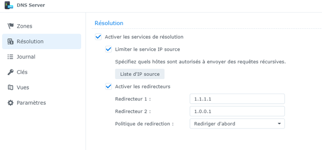

Je voudrais remplacer le "ns" par quelque chose de plus propre. Mon serveur s'appelle DS218. Mon domaine s'appelle "maison".
J'ai fait des modifications, pourras-t m'expliquer pour que je sois sûr d'avoir bien compris s'il te plait ?
Il faut mieux limiter les IP sources dans les zones ou les vues ?

J'ai mis l'adresse IP du NAS car je n'avais pas tout compris pour les 1.1.1.1 et 1.0.0.1. il faut donc que je mette comme redirecteur seulement ma Livebox en 172.16.XX.X ?
Pas forcément l'IP de la box, tu peux mettre des DNS publiques comme ceux de Cloudflare, ceux de Quad9, de Google, ou de la FdN : 80.67.169.12 et 80.67.169.40
il y a 46 minutes, GB Informatics a dit :
Uniquement avec le fichier host directement rempli si je comprends bien.
Probablement, mais utiliser le nom de serveur n'est plus forcément intéressant si tu as un serveur DNS local non ?
il y a 48 minutes, GB Informatics a dit :
A toi de voir, moi je le ferais dans les vues, mais je ne suis pas sûr qu'il y a un consensus là-dessus.
Tes zones me paraissent ok, ainsi pour tes montages SMB si tu utilises //ds218.lan.local/dossier_partage ça fonctionnera que tu sois en lan ou connecté via le serveur VPN.
