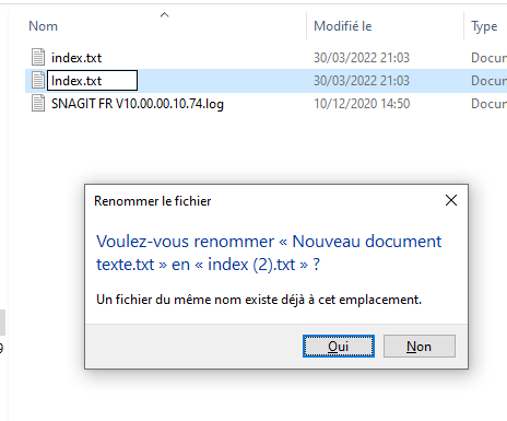

toutnickel Posté(e) le 30 mars 2022 Auteur Posté(e) le 30 mars 2022 @DaffY Bonjour Daffy sur mon site source par exemple : le fichier index.htm est parfois avec un I majuscule et parfois avec un i minuscule dans le code il est en minuscule essaie de copier dans un même répertoire Windows le fichier index.htm et de copier ou même endroit Index.htm il ne pourra pas ou fera une copie, il ne différentie pas les minuscules et majuscules dans le nom d'un fichier.
