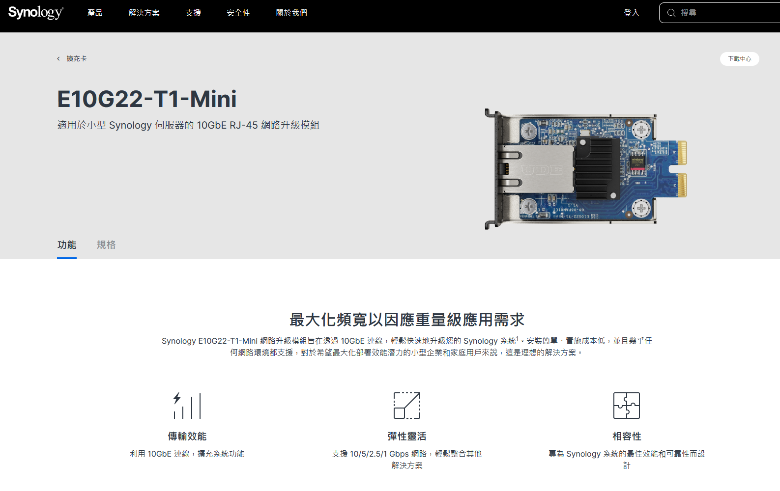

Intéressant le nouveau slot d'upgrage réseau du DS1522+. Synology va probablement proposer des cartes réseau propriétaires (vu le format externe du slot).
J'attends de voir le prix des cartes 🙈
Pour le moment, il n'y a que la carte E10G22-T1 de prévu (10/5/2.5/1G RJ45), j'ai aussi peur du prix. Cette carte sera aussi compatible avec le RS422+
Une version SFP+ me dirait bien mais vu la taille de la carte, je ne suis pas sûr que cela soit possible
La profondeur de la carte risque d'être juste pour du SFP, et vu la largeur réduite (et l'emplacement des vis), il va falloir faire une croix sur le dual-port. Le connecteur ressemble fortement à du PCI-e 1x (s'il n'est pas propriétaire), insuffisant pour du 10G en PCI-e 3.0. Bref, on va attendre les spécifications officielles pour confirmer, mais je ne vois que de mauvais choix techniques pour l'instant.
De mon point de vue, Synology aurait mieux fait de rester sur un format de carte PCI-e 3.0 x4 standard low profile permettant le dual-port et le 10G, et de continuer à intégrer des pilotes à DSM pour supporter la pléthore de cartes déjà existantes.
Par contre, si la stratégie de Synology est de faire un upgrade "limité" au 2.5G, ça pourrait avoir du sens. Mais je crains que le prix de la carte ne s'approche trop près de celui des cartes 10G.
J'ai fait une analyse trop pessimiste ou Synology déçoit de plus en plus ?
Je suis plutôt d'accord avec toi, mais l’adaptateur me semble 2,5G/5G/10G et le PCI-e a plus de broche que le1X. L’hypothèse du 2X est crédible car suffisant pour le 10G.
Reste donc la question du prix, s'il est trop cher, le combo 1522+ + E10G22-T1 sera proche du DS1621+ + Carte compatible 10G
Edit : C'est bien du 10G
Modifié par lordkivan
il y a 14 minutes, lordkivan a dit :
Oui c'est ce qu'indique la fiche:
Traduction:
    Interface du bus hôte    PCIe 3.0 x2
    主機匯流排介面    PCIe 3.0 x2
https://www.synology.com/zh-tw/products/E10G22-T1-Mini#specs
Modifié par maxou56
C'est déjà une bonne nouvelle pour le PCI-e 3.0 2x et le multi-Gig. Ça permet déjà de passer au moins au 2,5G pour ceux qui sont équipés (même si j'ai une préférence pour le SFP+ à partir du 10G). Il reste dommage que Synology ne remplace pas les 2x1G par du 2x2.5G comme le fait QNAP depuis longtemps maintenant.

La fiche technique de la carte E10G22-T en Français n'a pas encore été publiée, mais j'ai trouvé la version Anglaise.
À titre indicatif, la carte 10G18-T1 (PCI-e 3.0 4x, 1 port 10GbE multi-Gig) se trouve à 170€... 😅
