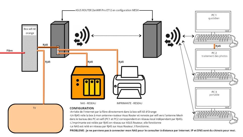

Malheureusement je n'avance pas du tout, du coup je vous mets un schéma de ma configuration et du problème rencontré.
Merci pour votre aide.

Pour moi la structure de ton réseau domestique est tout à fait cohérente. En dehors de ton décodeur TV, tous les autres périphériques réseau sont sur la patte réseau administrée par ton kit mesh Asus Zenwifi.
