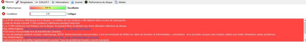

Je ne sais pas si mon test est allé au bout car l'ordi avait redémarré tout seul quand je suis revenu mais ça a l'air.
Voici ce que ça m'indique dans HDD sentinel:
Il y a 8798 secteur(s) défectueux sur le disque. Le contenu de ces secteurs a été déplacé dans la zone de sauvegarde.
L'unité de disque a trouvé 11394 secteur(s) défectueux pendant l'auto-test.
Il y a 11394 secteur(s) non fiable(s) sur le disque. Ils peuvent êtres ré-alloués lors d'une utilisation ultérieure du disque.
Plus d'informations: https://www.hdsentinel.com/hard_disk_case_weak_sectors.php
4729 erreur s'est produite lors du transfert des données.
En cas de plantage système soudain, redémarrage, BSOD, fichiers/dossiers inaccessibles, il est recommandé de vérifier les câble de données et d'alimentation,, connections - et si possible, essayer avec d'autres câbles pour éviter d'éventuels autres problèmes.
Plus d'informations: https://www.hdsentinel.com/hard_disk_case_communication_error.php
Il est recommandé de vérifier régulièrement le journal. Tous les problèmes trouvés y seront consignés.
et le test SMART:
Alors c'est poubelle ou pas poubelle ?
Cotp
Il y a 6 heures, cotp a dit :
Moins d'une dizaine de secteur défectueux, je garderai pour des données non sensible. Au dela de la dizaine : poubelle.

Bonjour @MilesTEG1
J'ai mis mon disque dans un boitier USB et j'ai essayé de lancer un auto test étendu par 2 fois le test s'est arrêté tout seul en cours de route avec un message "arrêté par l'hote".

Bonjour @MilesTEG1 et @oracle7 merci pour vos réponses...
J'ai branché mon disque dans un boitier en USB connecté à mon PC et lancé la commande CMD de Windows en mode Admin (sous Win10)
Quand je tape sudo j'ai l'erreur suivante: "'sudo' n’est pas reconnu en tant que commande interne
ou externe, un programme exécutable ou un fichier de commandes"
Comment je peux faire si je veux tester le disque AVANT de l'insérer dans le NAS ?
Dans la liste des tests que j'ai évoqués plus haut il y a un équivalent ? SI je fais par exemple le test de surface "Lecture + écriture + test de lecture (rafraichissement de la zone de données)" ça peut convenir ?
Pas évident car je ne me sens pas très à l'aise en ligne de commande par manque de connaissances
J'ai fais diskpart puis list disk et je vois que le disque que je veux tester est indiqué comme Disque 2
Après pour la suite 😕
Modifié par cotp
