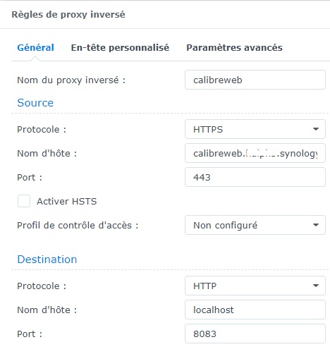

le proxy inversé est configuré  https://calibreweb.xxx.synology.me:8085/ vers localhost:/8083
Dans Docker, le contener de calibreweb est fixé sur le port 8083

Vous trouverez ci-jointes les photos écran des configs du contener et du reverse proxy :
