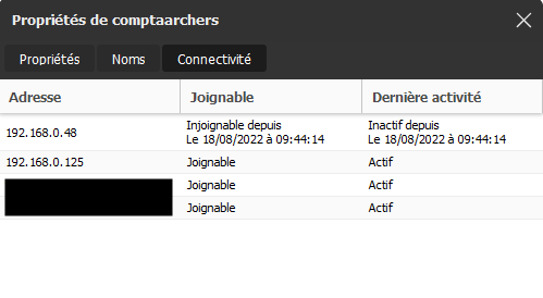

... EUREKA, ça y est, j'ai trouvé ... La quatrième vérification a été la bonne !
En fait, le problème vient de la redirection de port du routeur de la Freebox. Petite explication qui pourra peut être servir à d'autres :
  • Dans le routeur de la Freebox, les machines actives sont identifiées par leur nom (les IP masquées sont les IP v6):
  • Lorsque l'on fait les redirections de port, il propose de définir la machine cible via son nom. Mais cet abruti propose toutes les IP sous lesquelles cette machine a pu être connectée. Donc vous voyez le problème : ce plouc m'a proposé l'IP en .48, celle qui est inactive. Et comme dans la liste des redirections il n'indique que le nom de la machine, et jamais son IP, c'est lorsque j'ai voulu supprimer et recréer cette redirection que je me suis aperçu de l'erreur !!!
Comme quoi, même quand on est sur de soi, il faut toujours tout revérifier 4 fois !!! 😜
