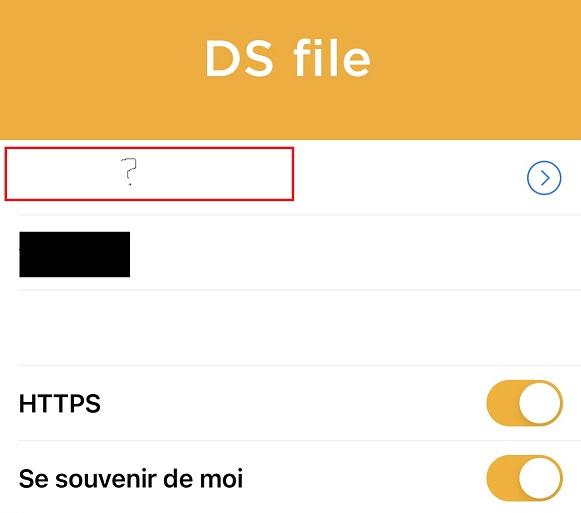

Pour ce qui est de mon téléphone, je ne sais pas quoi mettre comme adresse

Il y a 3 heures, val134 a dit :
 Tu mets ton domaine pour FileStation.
Chez moi (enfin sur mon iPhone), pour DS File, je dois mettre le port :443 après le nom de domaine, sinon ça ne fonctionne pas.

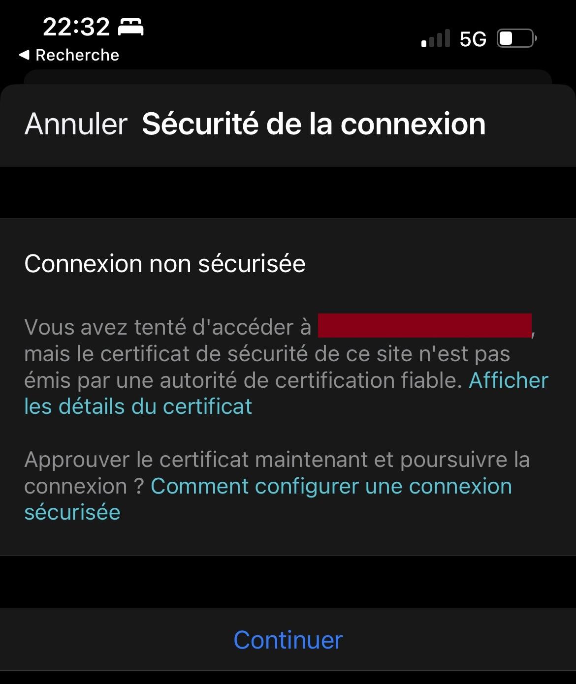

ok ça marche, j'ai trouvé ... par contre il me dit qu'il y a un pb avec le certificat. si je fais "continuer" ça marche
il y a 6 minutes, val134 a dit :
C'est une alerte sur quel domaine ?
Tu as bien affecté le certificat let's encrypt à toutes les entrées du reverse proxy ?

à l’instant, MilesTEG1 a dit :
pour filestation et pour drive
donc j'ai pas du faire ce qu'il faut ... je vais vérifier
oupsss ... je ne sais pas où je dois regarder ça ...
ah si je crois, ici ?
si oui, alors oui j'ai vérifé ...
je viens de me déconnecter sur DSfile, j'ai supprimé les identifiants de connexion puis je me suis reconnecté et là pas de probleme de certificat, donc tout tombe en marche...
Oui c'était bien là ^^
Nickel si en déconnectant puis reconnectant ça fonctionne. 😁👏🏻
