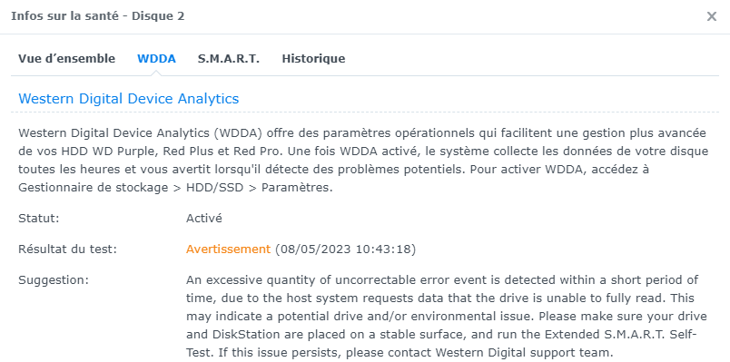

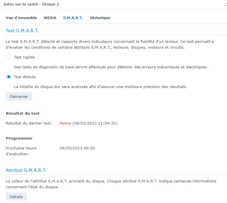

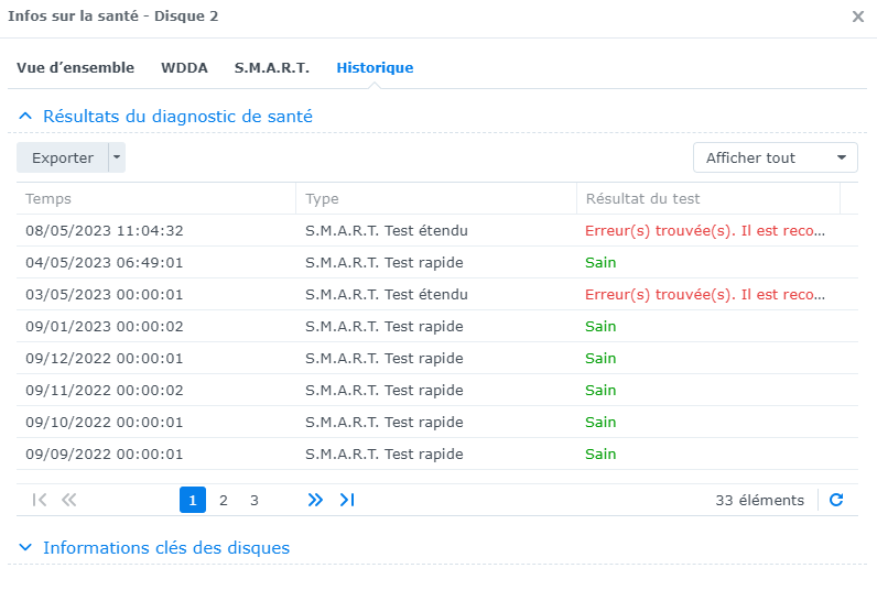

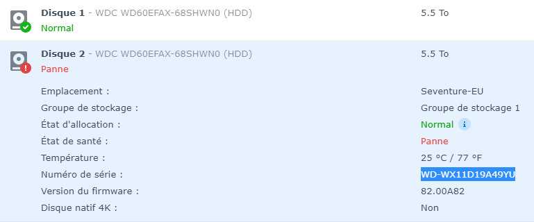

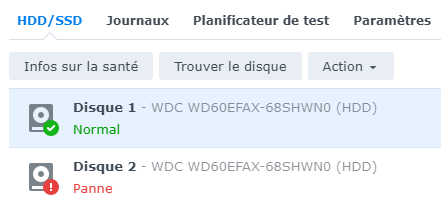

J'ai un DS718+ sous dont le disque 2 est en panne d'après le gestionnaire de stockage.

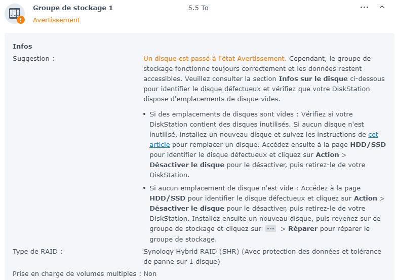

Le groupe de stockage est donc en état "Avertissement".
Je souhaite remplacer le disque défectueux par un disque qui est déjà utilisé dans un DS720+ de rechange et effacer le disque défectueux pour que les informations contenues ne soient pas exploitables.

1/ dans le DS718+, Gestionnaire de stockage/HDD/SSD, sélectionner le disque 2 puis Action/Secure Erase
2/ dans le DS718+, Gestionnaire de stockage/HDD/SSD, sélectionner le disque 2 puis Action/Déactiver le disque

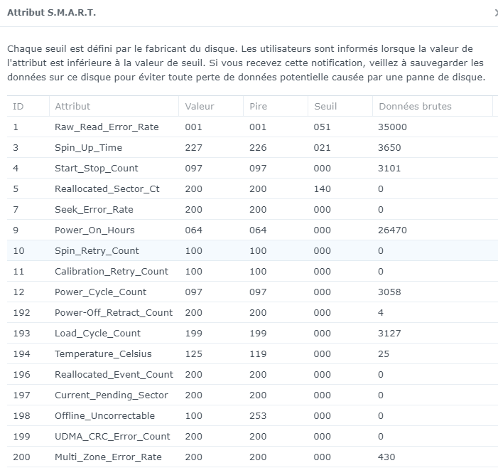

Bonjour @adelac,
Soit tu disposes des états SMART du disque en panne, auquel cas tu les postes pour que l'on puisse jeter un œil, soit ce n'est pas le cas et ta question n'est pas dans la bonne rubrique...

Le plus important c'est d'abord de reconstruire le groupe.

Vous risquez d'attendre longtemps 😄. Si vous ne dites pas à DSM d'associer le disque au groupe existant, il y a peu de chance qu'il se passe quelque chose.
