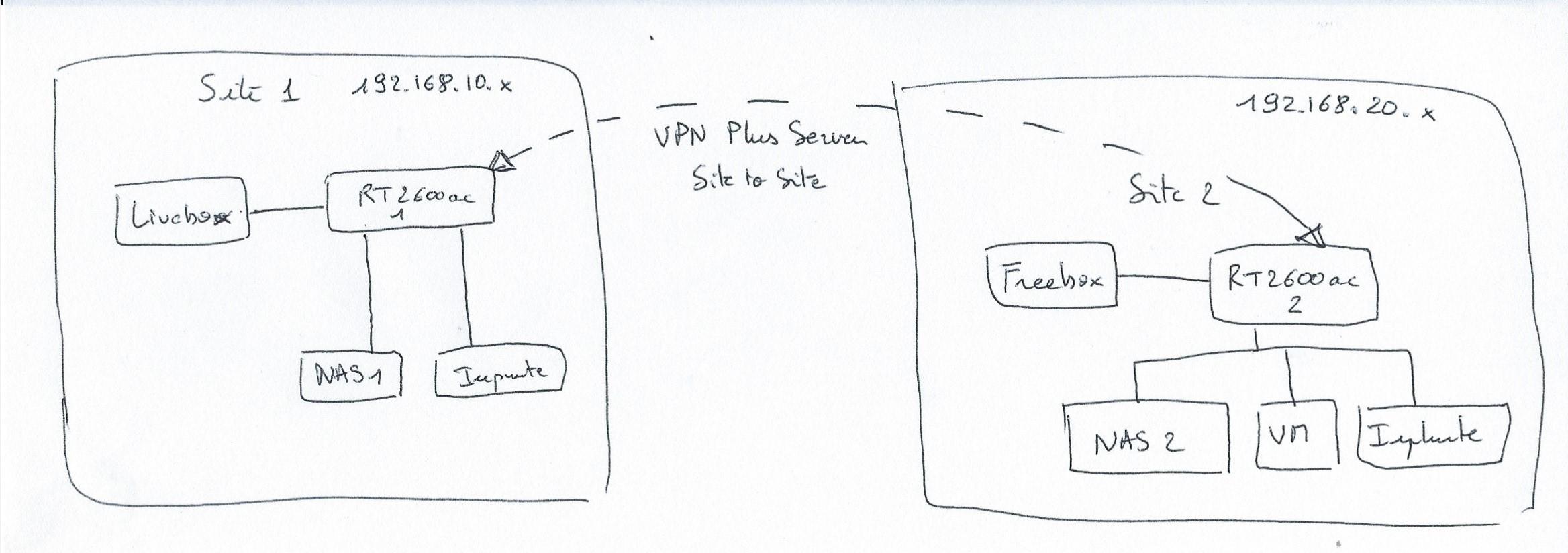

Ma configuration est répartie du 2 sites distants.
Sur le premier site, j'ai un routeur RT2600ac derrière une Livebox dont la DMZ renvoie vers le RT2600. Derrière le RT qui me gère la sécurité, j'ai un un NAS 720+. Le réseau 1 est en 192.168.10.X
Sur le deuxième site, c'est presque pareil, j'ai un routeur RT2600ac derrière une Freebox Delta dont la DMZ renvoie vers le RT2600. Derrière le RT qui me gère la sécurité, j'ai un un NAS 716. Le rseau 2 est en 192.168.20.X
J'ai établi une connexion site-to-site entre mes deux routeurs Synology. Mes applications de sauvegardes distantes fonctionnent très bien.

La connexion site-to-site est gérée par VPN Plus Server. Elle est activée en permanence. Je comprends pas pourquoi j'arrive à accéder du site 1 au NAS du site 2 alors que cela n'est pas possible d'accéder à ma machine virtuelle qui est sur le même réseau que le NAS. Voici un petit schéma du réseau en PJ.
Je rencontre ce problème depuis que j'ai migré mes 2 routeur vers la version 1.3 de SRM. Avant, tout fonctionnait bien. J'ai répliqué les même paramètres de configuration.

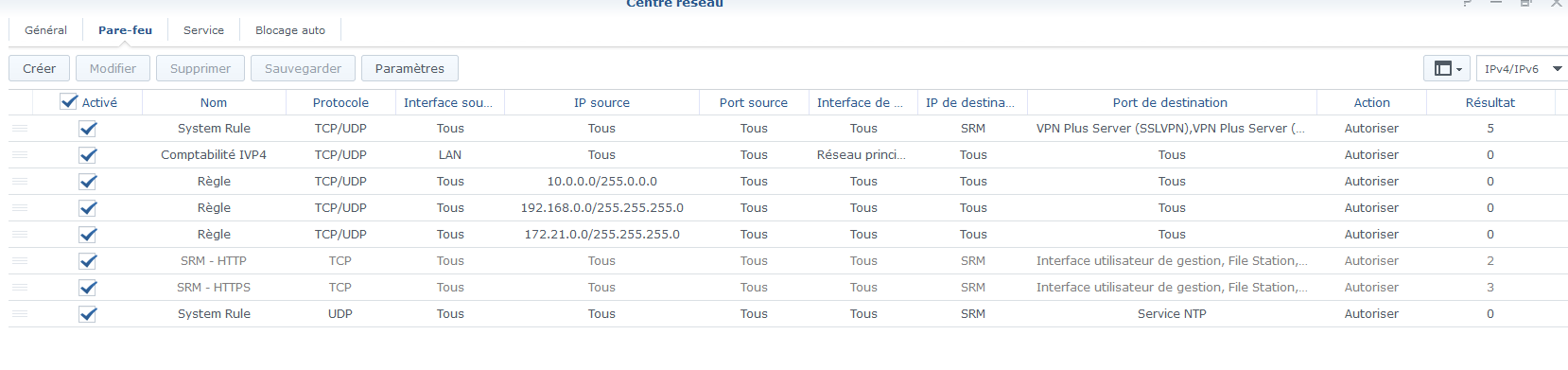

Voici les règle de mon pare-feu, au cas où !
Pourquoi ouvrir le NTP pour tout internet, si c'est pour un usage local, il n'y a rien à faire, de plus les 3 règles local couvre déjà le NTP, ainsi que la "règle compatibilité" créer lors de la MAJ SRM 1.2 > 1.3.
Pour le port 8000 et 8001 ouvert au monde entier c'est pas top, peut être limité le port 8001 à la France.
Pour le VPN, peut être aussi limité à la France.
Pour les port 8000 et 8001, l'ai laissé la configuration de base. Cependant, je n'arrive pas à modifier les paramètres installés par le SRM et ainsi limiter à la France.
Pour le NTP, j'ai recopier bêtement les paramètres d'un tuto, je ne savais pas.
Par exemple créer toi même une règle 8001 > France, puis décocher dans panneau de configuration > Système > paramètres SRM > Autoriser l'accès externe à SRM (cela supprimera les 2 règles créées automatiquement)
