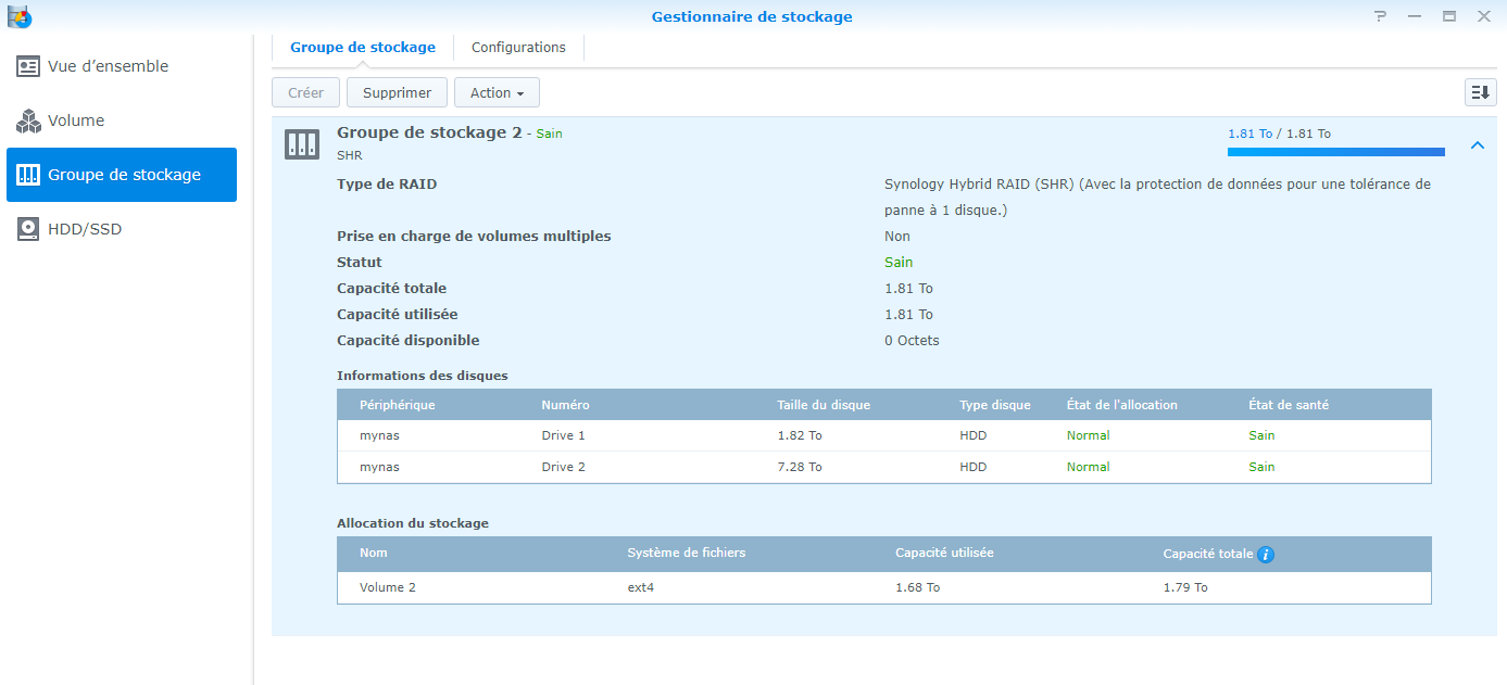

J'ai un nass Synology 2 baies, j'avais déjà un disque de 2To, pour des besoins de stockage j'ai acheté un autre disue de 7To que je comptais utiliser sur un dock externe.
Mais j'ai eu la mauvaise idée de le mettre sur le nass, le disque a été ajouté au groupe de stockage ( Hybrid RAID - SHR).
Je souhaite retirer le diqsue du nas mais si je supprime le groupe de stockage est-ce que cela va effacer le contenu de mon premier disque ?
Je cherche un procédure pour ne pas perdre les données de mon premier disque et retirer le deuxièle disque qui est neuf.
Merci pour vos retour sur la question.
Il n'est pas possible de retirer un disque d'un groupe.
La seule solution c'est de supprimer le groupe (ce qui supprime les données), de le recréer et de restaurer vos sauvegardes.

Vous pouvez aussi sortir le nouveau disque du NAS (qui va bipper a cause d'un groupe dégradé), le monter dans votre Dock, le formater et utiliser Hyperbackup pour sauvegarder vos données du NAS vers le disque. La suite, vous supprimez le groupe du NAS pour en recréer un nouveau avec un nouveau volume sur lequel vous restaurez vos sauvegardes.
Autre solution à mon sens plus adaptée, acheter un autre 8To pour remplacer le 2To et ainsi avoir un volume de 8To en SHR avec protection des données. Vous n'avez pas besoin dans ce cas de supprimer le groupe existant.
