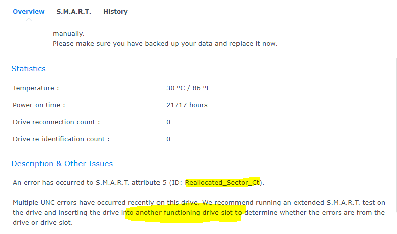

Je possège un NAS Synology depuis deux ans avec deux disques de 2To en SHR (mirroring) et j'ai un disque qui remonte des erreurs. Avant de le remplacer comme ce que l'outil me conseille, je l'ai sorti, formaté, fait un chkdsk pour isoler/réparer les éventuels secteurs defectueux. Je l'ai remis dans le NAS, tenter de réparer le pool de stockage mais j'ai le message "cannot perform this action. No drives are available or meet the requirement" Le disque semble donc foutu ou du moins il n'est plus exploitable pour une utilisation en SHR puisque j'accède bien aux données lorsque je le connecte ailleurs.
Un smart test indique bien un problème de secteur défectueux.
Toutefois le deuxième message en jaune ci dessous me conseille d'insérer le disque dans un autre slot pour vérifier si le problème vient du slot ou du disque. Ce que je n'ose faire car n'ayant que deux disques, ca reviendrait à inverser les disques (et prier?).
Pensez vous qu'en inversant les disques je peux tout casser ? Ou bien pensez vous qu'en mettant un nouveau disque tout va rentrer dans l'ordre ?
Veux-tu dire par là que tu n'as pas de sauvegarde ? Il est  dit et répété sur le forum qu'un raid n'est pas une sauvegarde :evil:.
Personnellement, dans le doute, je racheterai un disque pour replacer le disque défectueux. En principe il sera proposé de rebâtir le raid (sauf si problème de slot mais peu de risque). Tu pourras alors tranquillement essayer de réparer sur PC ton disque défectueux qui pourra servir de sauvegarde.

Bon dans ce cas je vais remplacer les 2 disques par 2 disques de plus grosse capacité. Pas de problème en vue si je passe sur des plus gros disques ?
Non. C'est parfaitement géré par DSM. Vous remplacez d'abord le disque défectueux par un plus gros, et une fois le SHR reconstruit (nombreuses heures) vous faite de même avec l'autre disque. A la fin du processus, votre groupe aura augmenté.
Merci pour votre aide, je vais tester tout cà et je vous tiens au courant.
J'ai finalement installé deux nouveaux DD WD 4To et tout est rentré dans l'ordre 🙂
