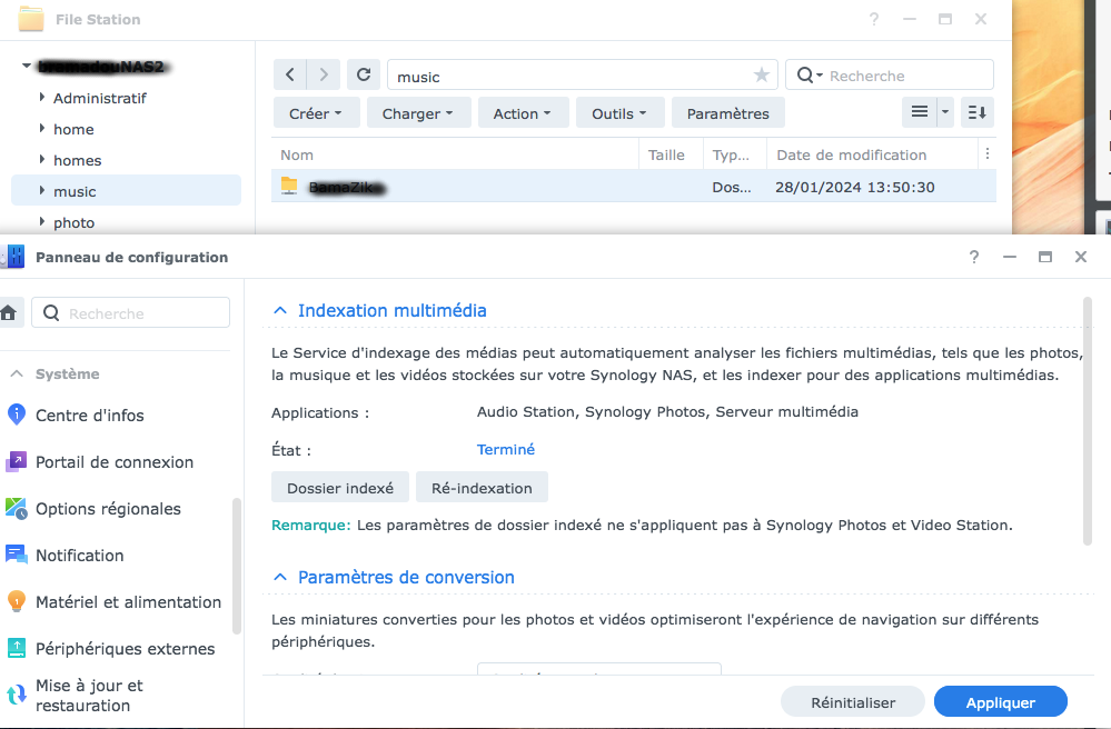

Pour qu'Audio Station et DS Audio  "voient" les fichiers dans des dossiers autres que celui par défaut, il faut qu'ils soient indexés.
Service d'indexation - Dossier indexé - Créer.

je viens de faire l'indexation et cela ne fonctionne toujours pas

Un dossier monté n'apparaît pas dans le service d'indexation (donc tu ne peux pas le sélectionner). Donc comme tu ne peux pas l'indexer (via DSM), il n'apparaîtra pas dans l'appli AudioStation.
En revanche, il apparaîtra sur un app tierce (comme Plex) qui se chargera de l'indexer "à son compte"

Un dossier monté dans le dossier music (partagé DSM) donc en sous dossier -> n'est pas sélectionable dans le "service d'indexation" - alors que les sous dossiers "normaux" (pas montés) apparaissent et peuvent être sélectionné individuellement pour l'indexation.
Donc, un dossier monté dans le dossier partagé "music" n'est pas pris en compte en indexation par / pour les apps Syno (qui ont besoin de l'indexation pour apparaitre dans l'appli).

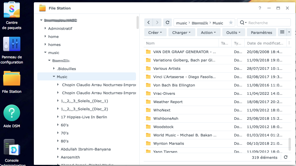

Les fichiers du répertoire distant monté  sont bien visibles dans File Station et peuvent être écoutés avec le petit lecteur de musique intégré accessibles avec l'option "Lire" du menu contextuel ou en double clic. Au passage ce petit lecteur ne lit pas le  .M4A
DS File sur smartPhone Android accède parfaitement aux fichiers du répertoire distant monté sur le NAS, et je peux les écouter en double cliquant dessus !!.
