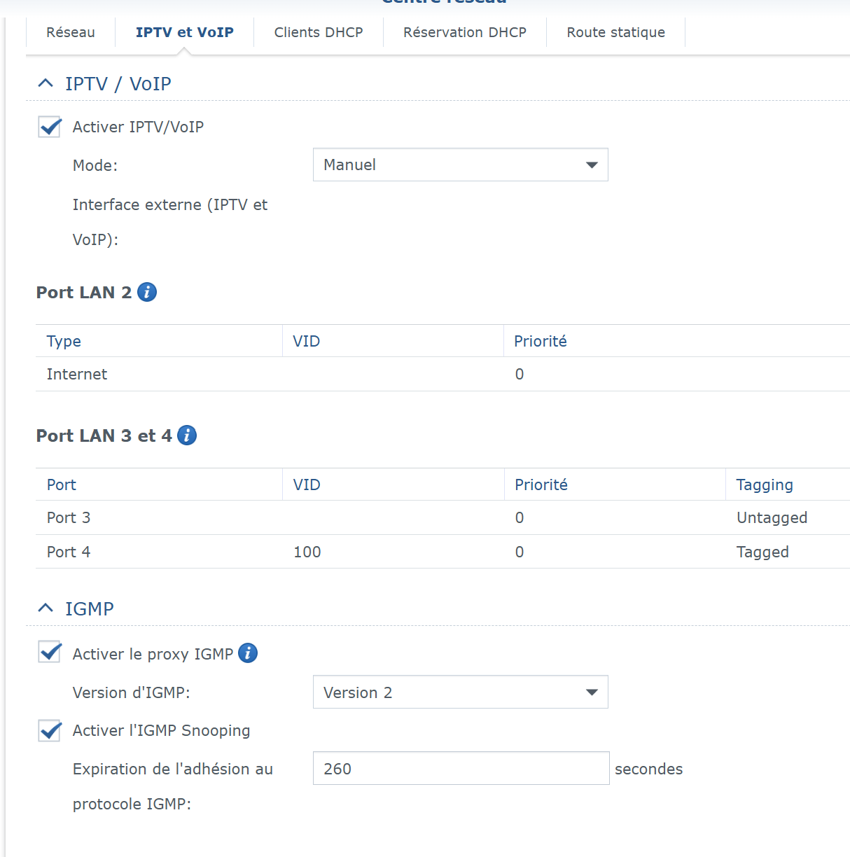

Pour la TV, il faut que le VLAN 100 puisse traverser le RT6600ax pour passer de la Freebox Pop jusqu'au LAN.
As-tu configuré l'IPTV en manuel sur l'interface LAN du RT600ax pour y diffuser le VLAN 100 ?
Un switch non-manageable derrière le RT600ax suffit amplement. S'il est manageable et que les VLAN y sont activés, il faut qu'il soit correctement configuré pour transmettre le VLAN 100 au port auquel est connecté le Freebox Player.

Salut,
J'ai un peu le soucis également.. avec un Syno WRC560 et le player de la freebox ULTRA en mode bridge.. pas façile de retrouver les info. 😕
