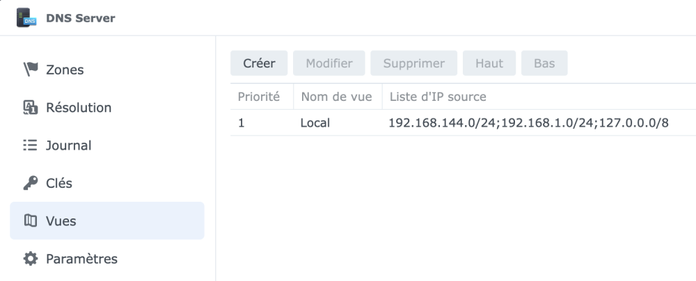

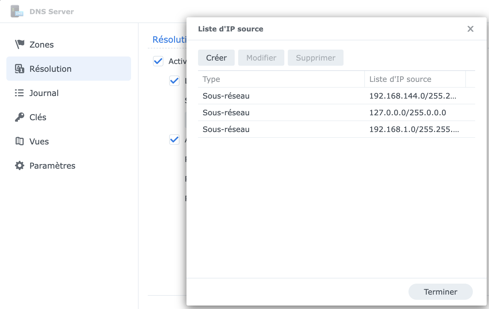

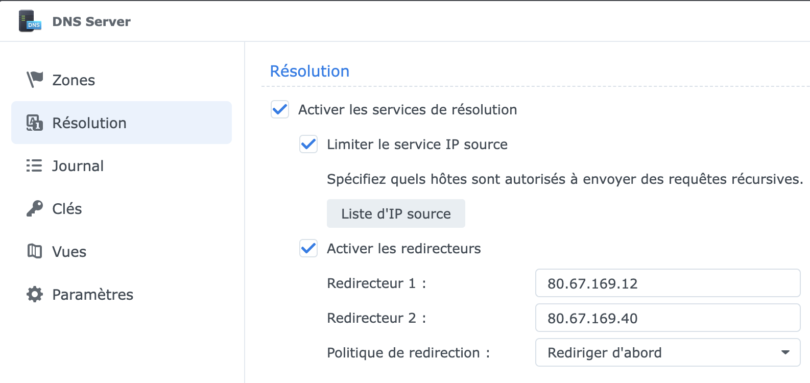

Je suis en train de configurer un serveur dns local et un caches dns local afin de ne plus avoir à retenir les IP de mes serveurs. Ayant un nas Synology DS923, j'ai utilisé DNS Server.
Je vous mets en capture ce que j'ai fait :
Capture d’écran 2024-07-08 à 17.42.58.pngCe que je n'arrive pas à faire c'est faire focntionner les résolutions de nom "acer_x5.local",  "proxmox.local". sur MacOS uniquement alors que sur Windows ça fonctionne très bien.
