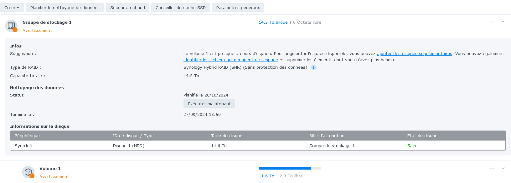

Comme vous pouvez le voir ci-dessous, l'unique HDD de mon NAS DS420+ (sous DSM7.2.1) commence à être plein.
Je n'utilise mon NAS que pour stocker des documents, des photos, des vidéos sans besoin de redondance. Donc, je suis en SHR simple.

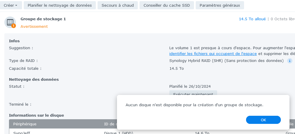

J'ai compris que pour rajouter un disque en SHR il fallait 'juste' créer un second Groupe de Stockage.
En le faisant, le NAS m'indique bien qu' "aucun disque n'est disponible pour la création d'un groupe de stockage".

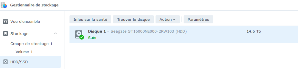

Il faudrait une capture d'écran de la partie HDD/SSD dans le gestionnaire de stockage.
Si le disque est dans le NAS, alors soit il a un problème (le plus probable), soit c'est le NAS. Essayez déjà de placer le nouveau disque dans une autre baie pour éliminer un problème sur le connecteur SATA.

Je l'ai placé dans la troisième baie, même résultat dans le Gestionnaire de stockage et même bip insistant.
Malheureusement j'ai le même souci, il n'est pas reconnu dans HDD/SSD, et j'ai toujours le bip insistant.

Même si le disque dur est formaté avec un système de fichier que le NAS ne peut pas lire, il sera quand même visible dans le gestionnaire de stockage > HDD/SSD.

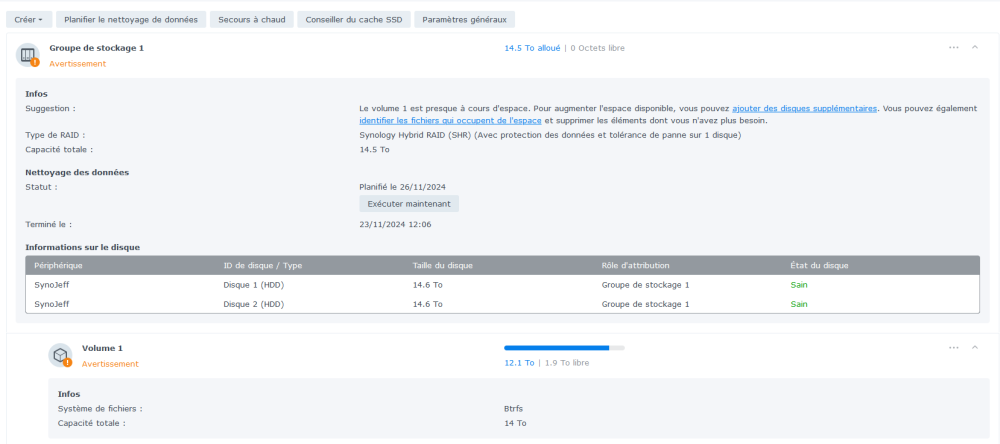

Et c'est là où je bloque. Il est bien détecté, il a bien été analysé (pour ne pas dire formater peut-être), il est bien dans mon groupe de stockage, mais mon espace alloué n'a pas augmenté. Comme vous pouvez le voir ci-dessous, je suis toujours à 14.5 To, alors que j'ai rajouté 14.6 To.
J'ai dû louper quelque chose, mais quoi ?
Je suis certain que la solution est simple, mais je ne l'ai pas trouvé.
Par avance, encore une fois merci pour votre aide.
il y a une heure, Gil Saint André a dit :
A part l'avertissement de "faible capacité" tout est normal sur la capture si tu as ajouté le 2nd disque au groupe de stockage actuel, donc c'est maintenant du SHR avec protection (=RAID 1).

Il y a 19 heures, Gil Saint André a dit :
Y a-t-il moyen de revenir en arrière ?
Le seul moyen c'est de détruire le groupe et de le reconstruire. Ceci bien entendu détruit toutes les données. Il faudra donc mettre à jour vos sauvegardes pour pouvoir effectuer cette opération.
Si vous vous lancez, avant de créer les nouveau groupes, je vous conseille d'en profiter pour repartir avec une ré-installation complète de DSM pour que la partition système puisse passer à la nouvelle taille de 7.9Go.
