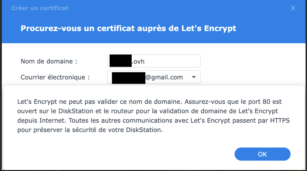

[Résolu]Impossibilité d'accéder à mon NAS sous domaine ovh
Grâce à un top membre du forum, j'ai pu installer mon NAS avec accès via nom de domaine ovh. Cela fait plusieurs années que tout fonctionne parfaitement, jusqu'à ce soir et à priori suite à l'expiration de mon certificat Let's Encrypt ovh qui a donc expiré ce soir (cf pièce jointe).  J'avais reçu un mail il y a 6 jours mais j'avoue avoir zappé entre temps...
J'ai suivi la procédure de synology pour en créer un nouveau (https://kb.synology.com/fr-fr/DSM/tutorial/How_to_enable_HTTPS_and_create_a_certificate_signing_request_on_your_Synology_NAS).
Malheureusement, on me demande d'ouvrir le port 80.
Le système ayant fonctionné depuis plusieurs années sans problème, j'imagine que le port est déjà ouvert.
Du coup, j'avoue ne pas comprendre.
Si une âme charitable pouvait venir à mon aide je lui serai très reconnaissant
Merci d'avance pour votre aide
Capturedecran2024-10-21a00_35_04.thumb.png.dd0f8e8bb13f27e71a5a190e0f0e6edd.pngCapturedecran2024-10-21a00_35_04.thumb.png.dd0f8e8bb13f27e71a5a190e0f0e6edd.pngCapturedecran2024-10-21a00_42_21.png.b09b3be929b18f9b1b4a4024afae69e9.png
Il y a 7 heures, damstopper a dit :
Il semble que non compte tenu du message qui s'affiche. Il faut donc ouvrir le port 80 sur ta box internet et rediriger ce port vers le NAS.

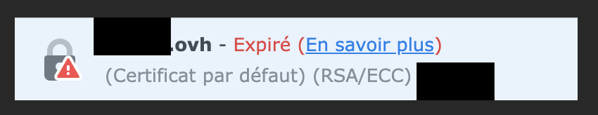

Cela ne signifie pas que le certificat a été obtenu à l'époque via DSM. Et d'ailleurs, si c'était le cas, il faudrait passer par le renouvellement et non la création. On ne sait pas du tout comment le certificat d'origine a été obtenu et ce ne sont pas les copies d'écrans qui nous renseignent. D'où mes questions. On ne sait pas non plus s'il y a des domaines de second niveau ou un wildcard. Si c'est un "top membre du forum" qui l'a mis en place, j'opterais pour un wildcard.
@damstopper, une vue développée du certificat périmé nous permettrait de préciser ce point.

Ce qui m'étonne c'est que le certificat a été fait à l'origine (2020) et je ne m'en suis plus occupé depuis. Je comprends donc qu'il y a eu un changement de politique avec une réduction du temps de validité (90 jours et renouvellement à faire au bout de 60 jours ?).
Je ne peux pas vous dire comment il a été créé, mais de souvenir, il me semble que ça avait été fait selon la procédure de synology.
J'ai suivi celle du renouvellement et celle de la création, et à la fin j'ai eu le même message d'ouverture du port 80.
Et j'ai bien 2 certificats : un en synology.me qui se termine à la fin de l'année (question connexe : faut-il s'en occuper ou cela se gèrera automatiquement?) et l'autre comme précisé en ovh.
J'ai un NAS 918+, 16 To, avec un DSM au min version 7.
