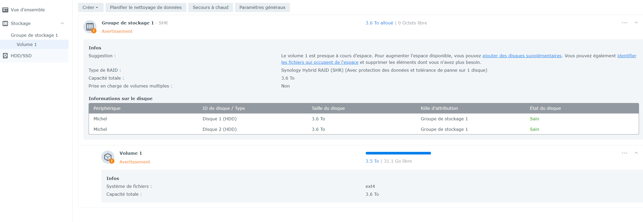

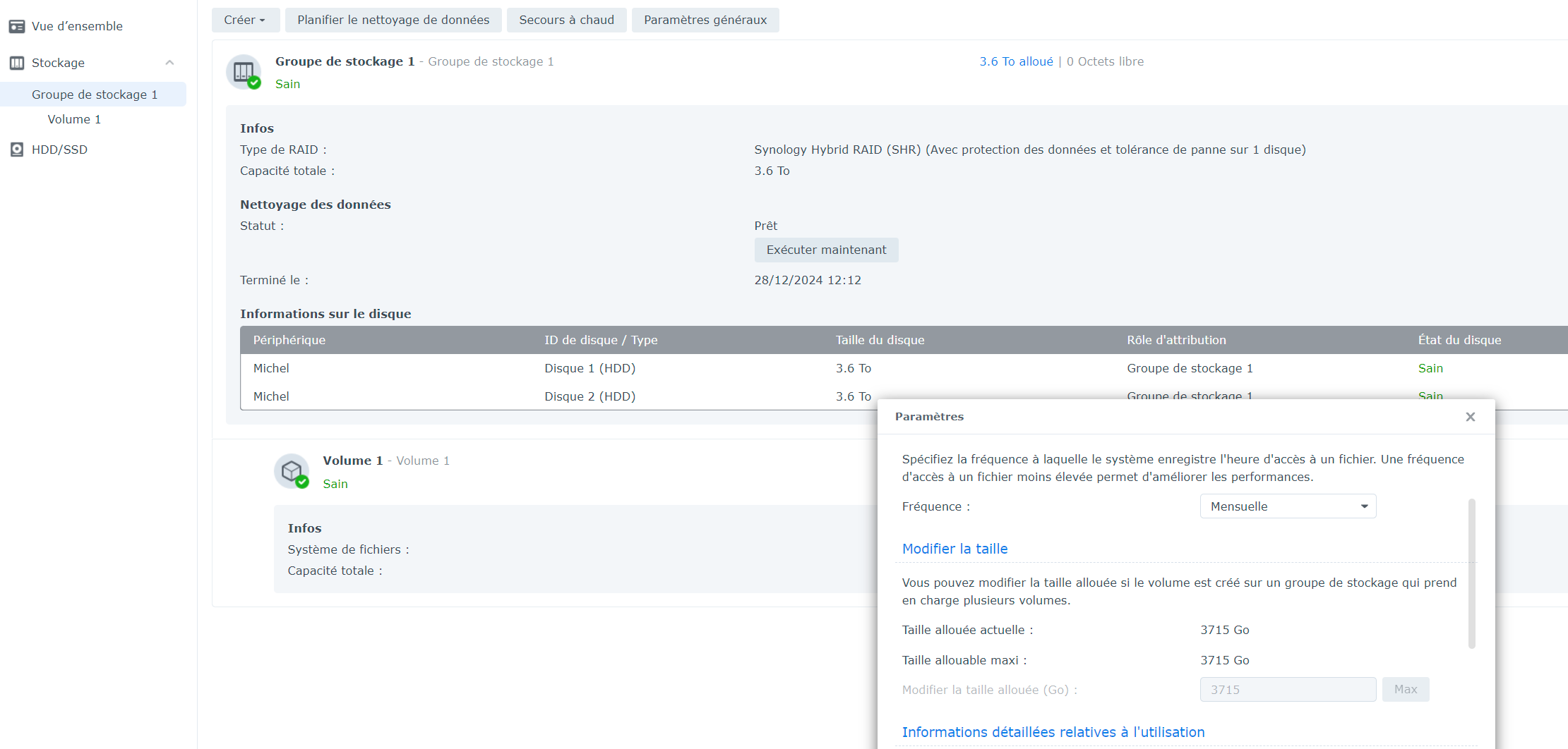

Deuxième disque reconnu mais capacité du stockage qui ne bouge pas
Bonjour, 🙂
Nas Synology DS 223
Version DSM 7.2.2 - 72806
Ajout d'un deuxième disque Seagate 4To (Le disque en place faisait déjà la même taille) pour passer à 7.3 To. Ajout du disque sur le groupe de stockage 1, le disque est bien reconnu et sain mais impossible de voir l'incrémentation de la quantité de stockage. (SHR)
Si quelqu'un peut m'orienter 🙂 Merci !
Voir photos

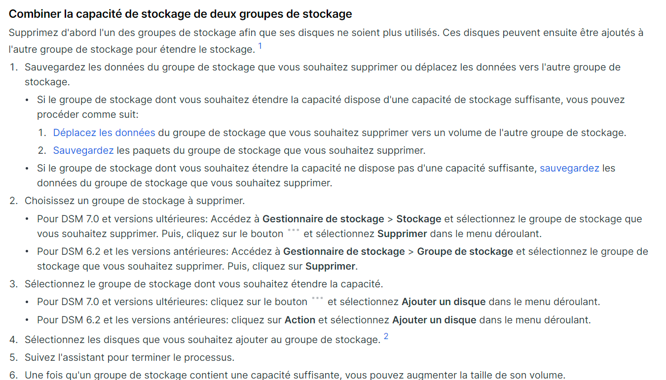

Ok, donc prise en charge de volumes multiples impossible mais qu'y faire svp ? Ce n'est pas lié au modèle de Nas j'espère... Sinon pourquoi avoir deux baies ? Un autre type de RAID ? Merci
Je pensais qu'en SHR j'avais naturellement la possibilité d'avoir plusieurs volumes dans mon groupe de stockage.
Et je lis sur le site de Synology "
  • À partir de DSM 7.0, tous les nouveaux groupes de stockage sont pris en charge par plusieurs volumes et offrent donc une plus grande flexibilité. Vous pouvez choisir de créer un ou plusieurs volumes dans un seul groupe de stockage et d'allouer des capacités différentes à chaque volume."
Si vous avez un éclairage pour moi à ce sujet...

Un groupe est constitué de un ou plusieurs disques associés pour former un système unique de stockage. Il peut être en RAID (SHR) ou JBOD.
Un volume est un espace de stockage sur un groupe. Il peut y avoir un à plusieurs volumes sur un groupe.
Pour faire le parallèle avec un disque sous windows, le groupe c'est la totalité du disque, les volumes sont les partitions sur ce disque.
Si vous vouliez créer un deuxième volume sur votre nouveau disque, il fallait créer un nouveau groupe (lui aussi en SHR) et non pas l'associer au groupe existant du premier disque. En faisant cela, vous avez transformé votre SHR sans protection de données en un SHR avec protection des données (équivalent RAID1)
Il y a 7 heures, Mathieu Fougela a dit :
Ce n'est pas une exclusivité du SHR et le choix du multi volume se fait au départ. Une fois un volume créé, il ne peut pas être diminué pour en créer un nouveau.
Si vous voulez créer 2 groupes séparés, il va falloir sauvegarder l'ensemble de vos données, supprimer le groupe existant (ce qui supprimera toutes les données), recréer un groupe et un volume par disque et y restaurer vos données. C'est la solution officielle.
Autre solution, remplacer vos 4To par des 8To pour doubler votre stockage.

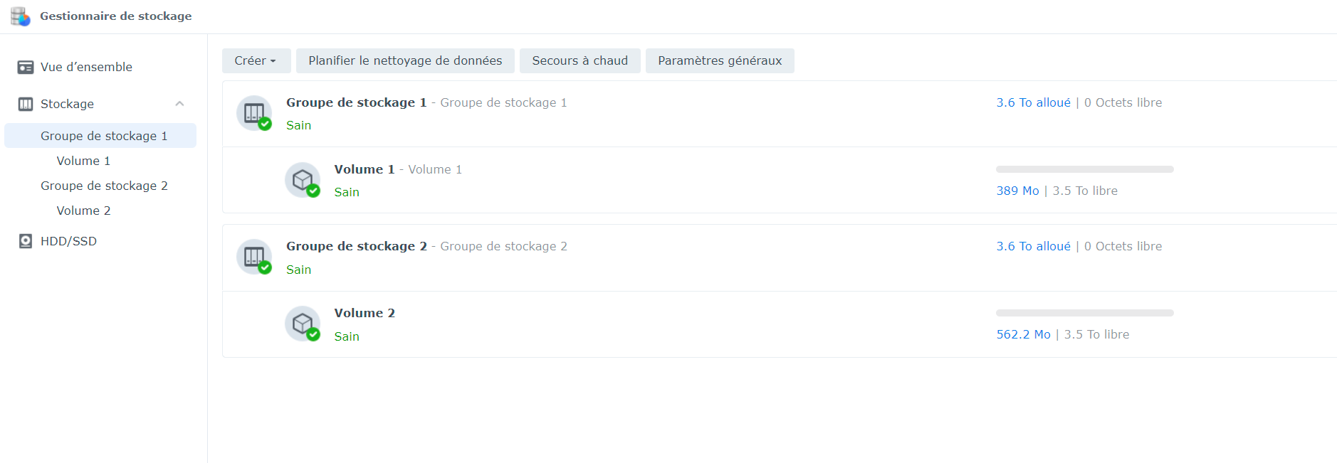

J'ai maintenant deux groupes de stockage avec un volume dans chaque mais je ne sais toujours pas comment ne voir qu'un seul lecteur reseau de 8 To environ depuis mon poste de travail sous windows. J'ai recrée un dossier partagé dans chaque volume mais je ne sais pas comment associer les deux disques en un seul...
Je viens de réaliser cette étape en supprimant mon groupe de stockage 2 pour réattirbuer la capacité au groupe 1, on verra dans 12h si c'était ma solution ^^
Il y a 9 heures, Mathieu Fougela a dit :
Il serait intéressant de nous dire comment vous êtes arrivé à ce résultat. C'est tout de même le but du forum que de partager.
Là encore, les choses ne sont pas claires pour vous. Un NAS n'est pas un disque externe. C'est un stockage en réseau qui a sa propre gestion (DSM). La seule chose que vous pouvez voir, que ce soit sur File Station ou Windows ou autres, ce sont les dossiers partagés qui sont crées automatiquement par DSM ou ses applications (Home(s), Audio, Video, Music, surveillance, etc..) ou que vous avez créé pour vos propres besoins via file station ou le menu des dossiers partagés. L'accès aux dossiers partagés est accordé aux utilisateurs selon leurs droits. L'utilisateur X ne peut pas accéder aux données du dossier Home de l'utilisateur Y, pas plus qu'aux dossiers partagés sur lesquels il n'a pas de droits.
En clair, les seules données accessibles sont celles des dossiers partagés selon les droits de chacun. Ce qui signifie aussi que vous ne pouvez pas visualiser et encore moins accéder aux volumes. La gestion des volumes est uniquement interne au NAS.
Chaque dossier partagé est unique et localisé sur un seul volume. Unique parce qu'il ne peut pas y avoir de dossiers partagés portant le même nom dans des volumes différents. La localisation des dossiers partagés se fait dans le menu des dossier partagés de DSM pour chacun des dossiers. Vous pouvez déplacer des dossiers partagés d'un volume à l'autre. Cette opération se fait toujours à partir du même menu. En choisissant une nouvelle localisation, DSM fera automatiquement le transfert du dossier et de son contenu vers le nouveau volume.

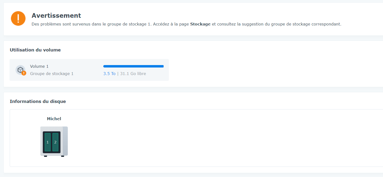

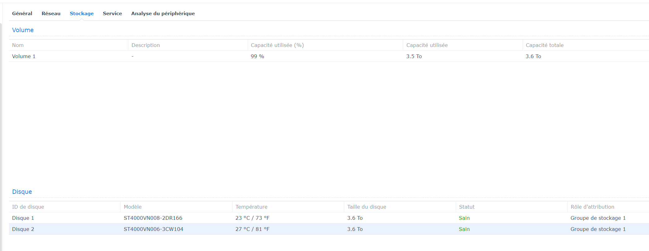

Il y a 10 heures, Mathieu Fougela a dit :
Et donc, vous avez à nouveau associé le disque 1 avec le 2 pour former un SHR avec protection des données..... Retour à la case départ 😄
En effet retour à la case départ, je n'y comprends vraiment rien... Je pensais pouvoir réattribuer la capacité de stockage récupérée au groupe de stockage 1 mais c'est grisé...ça me fatigue. Merci de vos nombreux conseils en tout cas 😉
il y a 46 minutes, Mathieu Fougela a dit :
Parce que la notion d'augmentation du stockage pour un groupe doit s'entendre comme le rajout d'un ou plusieurs disques à ce groupe. Dès qu'on parle de groupe il s'agit d'un montage de type RAID ou JBOD qui par essence est ce qui permet de gérer ensemble plusieurs disques. Votre disque de départ est déjà un groupe à lui tout seul monté en SHR sans protection des données. En rajoutant un disque au groupe, la seule possibilité c'est de passer en SHR avec protection des données (équivalent RAID1). Dans ce cas, il y a bien augmentation du groupe mais pas d'augmentation du stockage, puisqu'il s'agit d'une simple mise en miroir des données sur 2 disques. Ce n'est que lorsque vous ajoutez un troisième disque au groupe que le stockage va doubler puisque vous ajoutez un disque de capacité équivalente. Votre groupe reste en SHR mais passe à un équivalent RAID5 (un disque en sécurisation). Vous n’êtes pas dans ce cas puisque vous n'avez que 2 baies.
Il ne vous reste plus qu'à renouveler l'opération que vous avez appliquée pour séparer votre groupe. Et vous ne nous avez toujours pas dit comment vous avez procédé....
