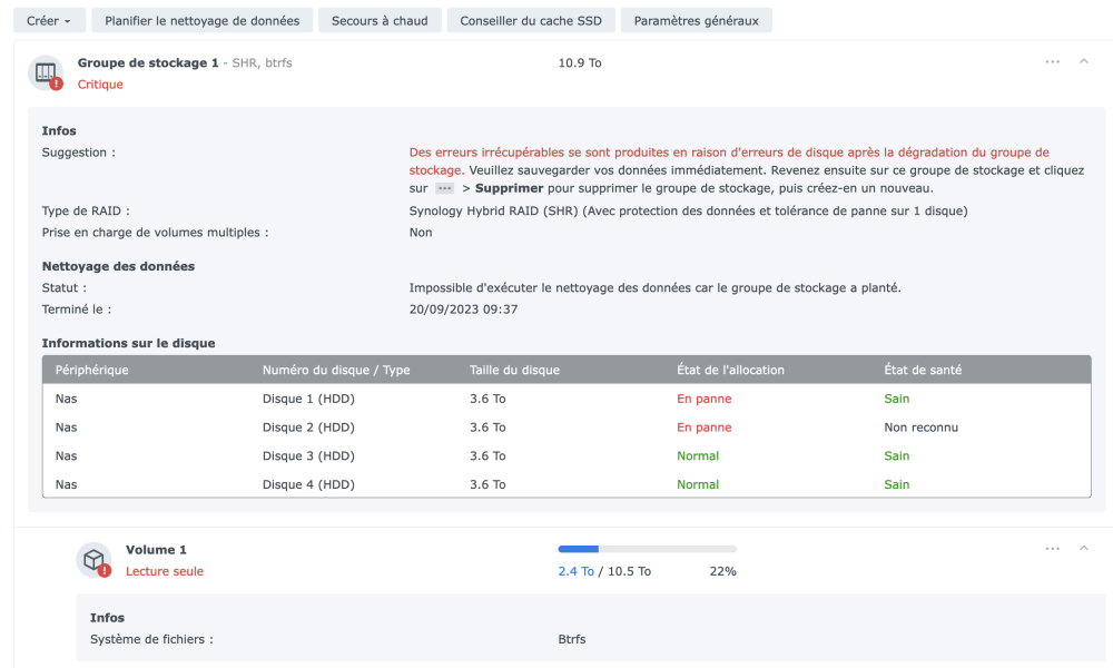

Tout est dans le titre. Voir capture pour plus de détails.
J'ai un NAS DS916+ avec 4 disques de 4To (3,6To reconnus).
Type de RAID : SHR
Système de fichier : Btrfs
Le Synology me dit qu'il faudra supprimer le volume pour le recréer. Je crains le pire. Actuellement j'ai l'impression que pas tous mes fichiers sont présents.
J'ai certains dossiers qui semblent vide (je suis en train de faire des backups de ce qui est possible en ce moment même).
Ce qui serait logique si j'ai 2 disques sur 4 qui sont actifs.
J'ai un petit espoir quand même. Le Disque 1 est marqué comme "en panne", mais... "sain" a priori ! Peut-être qu'un redémarrage ou qu'un retrait + réinsertion permettra de rétablir les choses. Et permettre de retrouver les fichiers à priori manquants. Et à ce moment là je remplace le disque 2 pour reconstruire le volume...

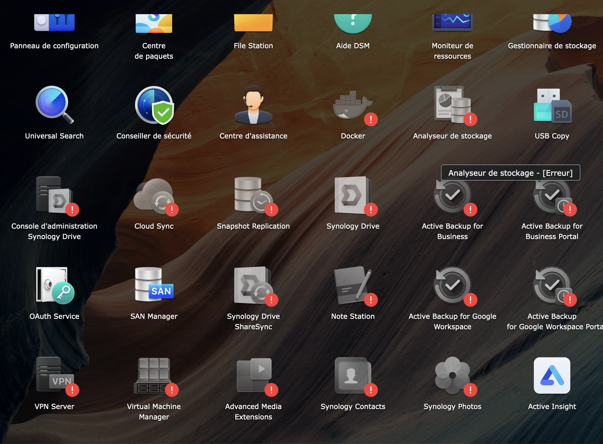

J'aurais aimé voir si je peux trouver un service en ligne pour faire un backup direct de TOUT le NAS comme une sorte de clone. Mais ça risque d'être compliqué, car la plupart des services du NAS sont en erreur donc je pense que je ne peux plus utiliser toutes les possibilités... (voir capture).

il y a 30 minutes, DavidN a dit :
Vous pensez que j'ai mes chances ?
Très très minces, pour ne pas dire nulles. Comme vous le voyez, vous avez accès a un certain nombre de données mais du fait de leur répartition sur tous les disques, je pense que même celles-ci seront incomplètes.
il y a 31 minutes, DavidN a dit :
Le disque 2 était en panne depuis quelques semaines,
Il ne faut pas badiner avec une panne de disque sur un RAID5 ou SHR. Un autre disque en panne et c'est la tuile. C'est ce qui vous arrive. Le remplacement immédiat est la règle et si ce n'est pas possible, il faut arrêter le NAS en attendant de pouvoir le dépanner. Ou alors avoir des sauvegardes à jour si vous voulez continuer à travailler malgré la perte d'un disque.
Je n'ai malheureusement pas de solution à vous proposer.
Et sans sauvegarde, les seuls qui pourraient vous venir en aide sont des sociétés spécialisées dans la récupération de données qui, pour quelques centaines voire plus d'euros seraient en mesure de faire quelque chose pour vous. Tout dépend du prix que vous accordez à vos données.

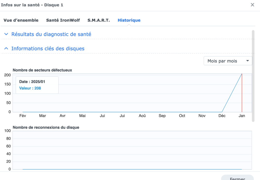

je ne sais pas si vous comprenez où je veux en venir. je me dit si j'enlève et je remet, peut-être que ça repars... car ce disque 1 n'avait montré aucun signe de faiblesse. Juste depuis début janvier, je viens de voir qu'il y a eu 208 secteurs défectueux d'un coup. (capture)
Encore une fois, il n'y a rien ou presque à sauvegarder ! Si des données sont encore accessibles, ce ne seront probablement que de petits fichiers et seulement si vous avez la chance qu'ils se situent sur les disques encore sains. Le seul moyen de récupérer ce qui peut l'être c'est tout simplement copier sur un autre support.
Il est peut être encore possible de réassembler le groupe en ligne de commande mais je ne vais pas m'aventurer sur ce terrain.
Les seuls qui pourraient vous venir en aide seraient Synology themselves. Je vous invite à ouvrir un ticket à partir de DSM et à ne plus rien toucher en attendant leur intervention. Ils prendront la main sur votre NAS et feront ce qu'ils peuvent pour vous dépatouiller. C'est votre seul véritable espoir.

Hier, j'avais 208 secteurs défectueux sur le disque 1.
Ce matin j'en ai 272. Alors que le disque n'est pas rattaché au volume.
Le fait qu'il soit sous tension continue de l'user a priori... vous pensez que je peux le retirer à chaud, pour éviter qu'il continue à avoir des secteurs défectueux le temps que je vois comment faire ?

Bon, le support Synology, c'est une pépite.
Le mec a été HYPER REACTIF ! Ca fait plaisir.
Bon, ça n'a pas résolu mon soucis pour autant.
Il me confirme bien ce que @Mic13710 me dit depuis le début : volume à re-créer.
Le NAS sera donc effacé.
Pour garder ma configuration, je vais devoir faire un export de la configuration du DSM afin de conserver au moins ça...
