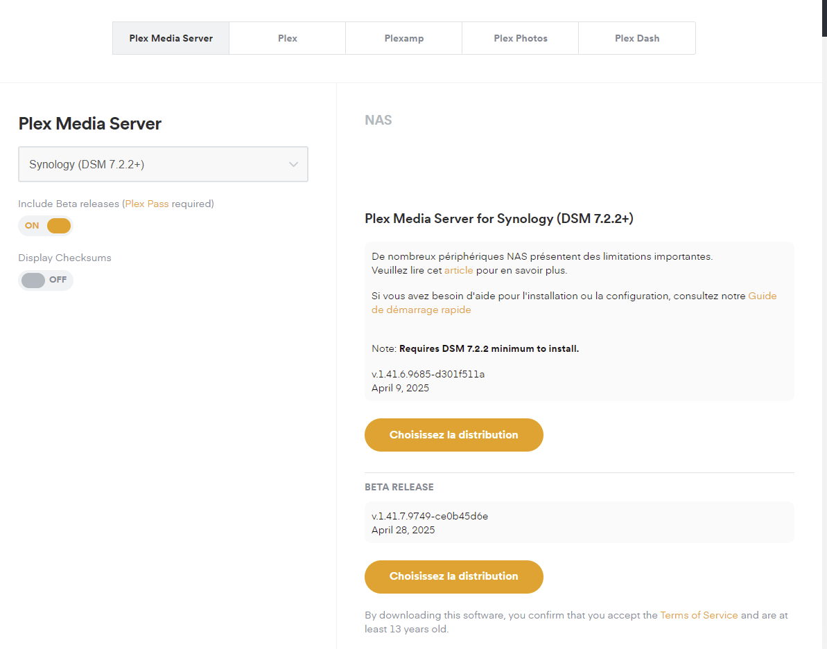

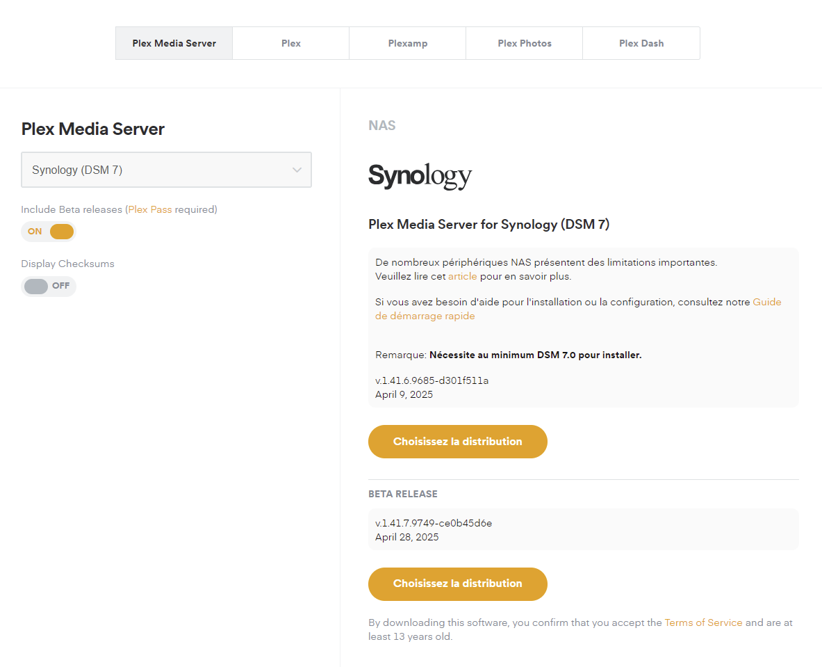

Lelolo Posté(e) le 1 mai Posté(e) le 1 mai il y a une heure, vincen a dit : mon DSM7 est trop récent et qu'il uniquement compatible avec DSM 7 avec une build inférieure à 70 000 Faux : ou si DSM 7.2.2 : 1 Citer
vincen Posté(e) le 2 mai Auteur Posté(e) le 2 mai Le 01.05.2025 à 2:55 PM, Lelolo a dit : Faux : ou si DSM 7.2.2 : Merci beaucoup effectivement je n'avais pas réalisé que Plex avait des versions différentes pour des sous-versions de DSM 🤣 Le 01.05.2025 à 2:44 PM, Mic13710 a dit : Ce n'est pas uniquement sur les disques que ça se passe, mais sur le NAS aussi. Vous avez installé la dernière version, vous ne pouvez plus descendre vers DSM6. Désolé pour la confusion je parlais de redescendre de version dans les releases de DSM7, bien sûr pas revenir en DSM6 😉 0 Citer
