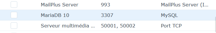

Dans customs j'ai
Dans File station:
et dans default

Dans ce seul profil j'autorise mon numéro ip en première position pour ne pas m'auto-bloquer
par contre la ligne tous est elle nécessaire ou dois-je la supprimer?
même question pour Maria DB 10 supprimer ou nécessaire au système?

la ligne tous
Modifié par Telemac
Il ne sert à rien de masquer des ip privées. Ni moi ni personne ne peut en faire quelque chose, exceptés ceux qui sont connectés à votre réseau.
Pour MariaDB, c'est vous que ça regarde en fonction de ce que je vous ai dit plus haut. Je ne sais pas si votre application le nécessite ou pas. Mais si vous voulez bloquer les ip hors de France, il faut aussi le choisir dans les IP sources. Là, toutes les IP y ont accès.

L'établissement des règles de parefeu sont intimement liées aux différentes applications et à la manière de vous y connecter : quickconnect, IP publique, nom de domaine dédié, reverse proxy, portail de connexion, changement des ports par défaut, etc.. tout ceci a une influence sur le parefeu. Aussi, ne connaissant pas vos paramètres je ne peux que vous donner des généralités.
A mon avis, vous n'avez pas besoin de mariaDB s'il s'agit de seulement télécharger des liens, d'autant que vous n'hébergez pas de site web sur le NAS.
merci pour ces réponses.
Je vais dans le pare-feu désactiver mariaDB .
Si lors de mon usage il n'y a pas de problème je désinstalle cette Application.

J'ai fais le ménage et je n 'ai plus qu'un seul profil.
Comme le précise le tuto pour le Pare-feu :
  • je n'ai plus de règles dans custom "Toutes les interfaces"
  • Dans Custom LAN 1 : cliquer sur Refuser accès
  • Dans customs LAN 1 j'ai autorisé 192.168.0.0/255.255.255.0
  • Dans customs LAN1 autorisé que les ports que j'ai modifié pour le HTTPS, FTPS, FileStation et autoriser dans IP source que la France
LAN 2, PPPOE Et VPN j'ai coché "Refuser accès" et il n'y a aucune règle
J'espère qu'à ce stade j'ai pu mettre en place vos bons conseils et faire que mon pare-feu n'est plus une passoire.

Je ne vois pas ce qu'il y a de difficile à comprendre. Vous savez faire une capture d'écran (vous en avez fait plusieurs dans ce fil).
Vous ouvrez la page de vos règles pour le LAN1 et vous faite une capture de l'ensemble de la page comme ceci :
que vous postez ici.
Bonjour
Mes copies d'écran ci-dessus viennent de la page après Panneau de configuration/Sécurité/Pare-Feu
Merci de cette précision. c'est cette information qui me manquait.Il me fallait se rendre aux pages Panneau de configuration/Sécurité/Pare-Feu/ LAN 1 , LAN 2 et suite

Je viens de voir que vous aviez rajouté après coup la capture d'écran demandée dans le message du deuxième pdf. Je ne l'avais pas vue lors de ma première lecture (logique puisqu'elle n'y était pas à ce moment là).
La seule interface qui m'intéressait était celle qui comportait les règles.
Si les seuls ports utilisés sont les 1234, 4567 et 15231 et qu'ils sont bien redirigés dans le routeur vers le NAS alors c'est bon.
Petite remarque tout de même, vu le peu de services sollicités, votre DS723+ va tourner plus qu'au ralenti. Tant de puissance pour quelques téléchargements épisodiques, c'est un peu comme prendre la Ferrari pour aller chercher sa baguette de pain à la boulangerie du coin de la rue. Va falloir lui donner du grain à moudre sinon il va s'ennuyer grave 😉
