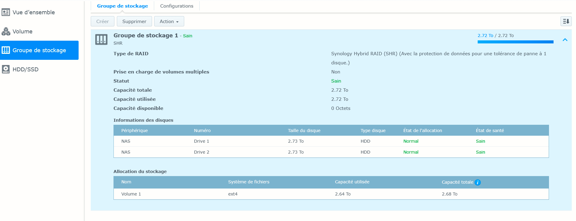

    Pour pouvoir répondre, il faut nous dire quels applications sont utilisées et poster des captures du gestionnaire de stockage (volume, groupe)
  5. Mic13710 a commencé à suivre disques full ?
  6. Jiji_1 a rejoint la communauté
  7. mon petit DS216 va très bien, mais lors d'un petit envoi de quelques photos il me signale que il est plein !! comment récupérer la place car il semble que le ds216 fait un remplissage lui même en faisant plein de backup sans le demander. je suis completement dépourvu car je suis utilisateur averti, mais pas spécialiste.
