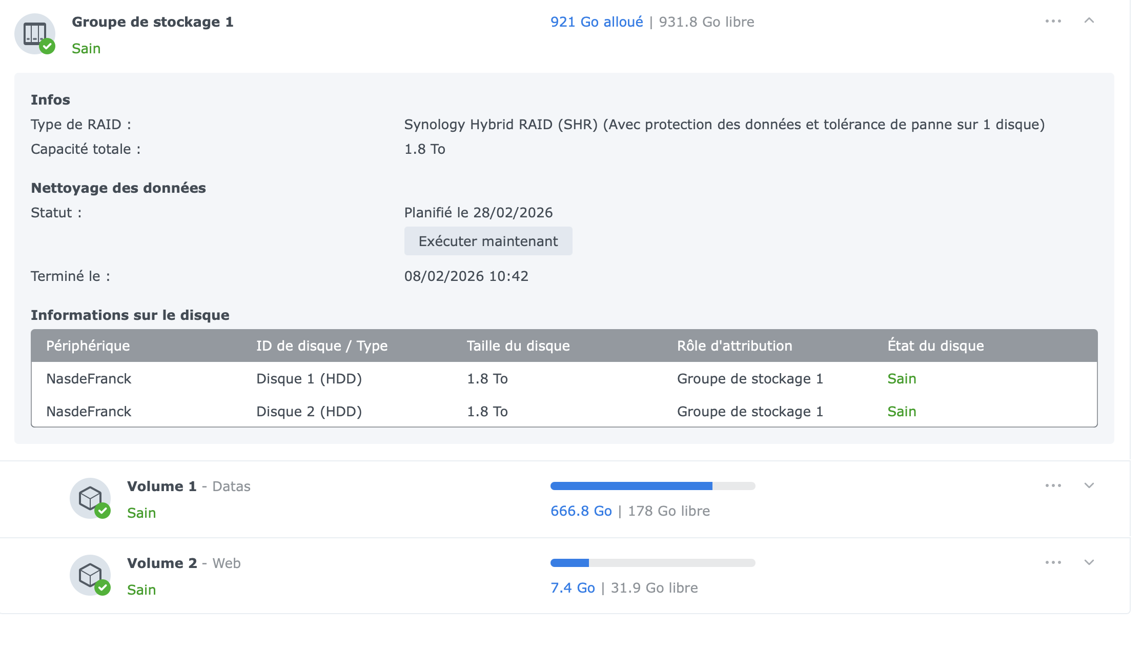

  2. Bonsoir, J'ai fait la migration des disques, tout c'est bien passé le nas refonctionne, la reparation a durée 2H30 pour chaque disques. Mais il y a quand meme un twist, j'ai bien mes deux disque 2To, mais les volume sont toujours de la meme taille. comment faire pour qu'ils occupe tout l'espace ? merci

  5. J'ai résolu le problème en redémarrant le nas... Faut voir si ça perdure.
