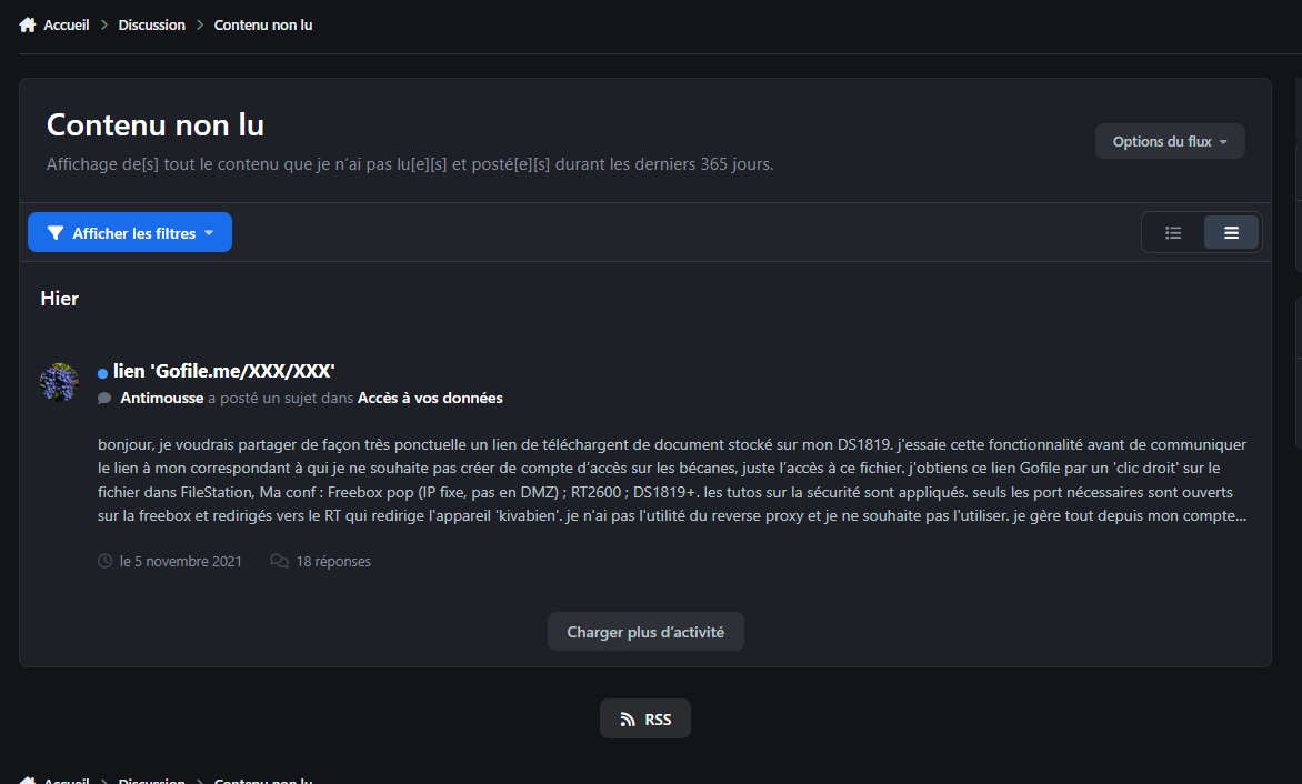

Sujet fantôme ?
Il y a eu un problème avec le serveur MySQL je vais lancer une reconstruction voir ce que ça donne
rodo37 a commencé à suivre Sujet fantôme ?
Sujet fantôme ?
Bonjour, Ce sujet reste dans les contenus non lus depuis plusieurs jours, quoi que je fasse ? Une idée ?
