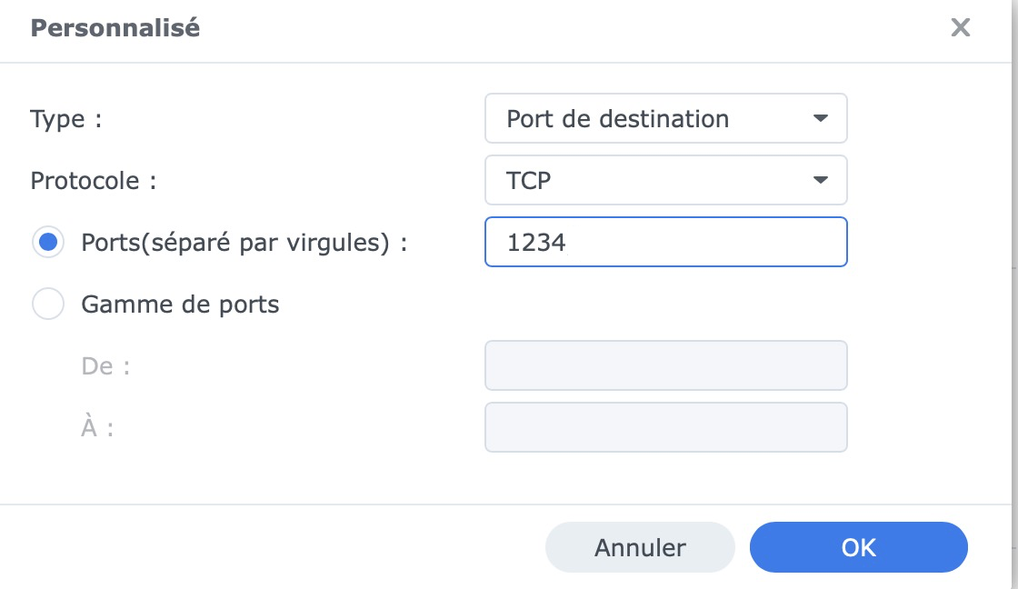

lien accès dossier partagé en public : masquer les numéros de ports

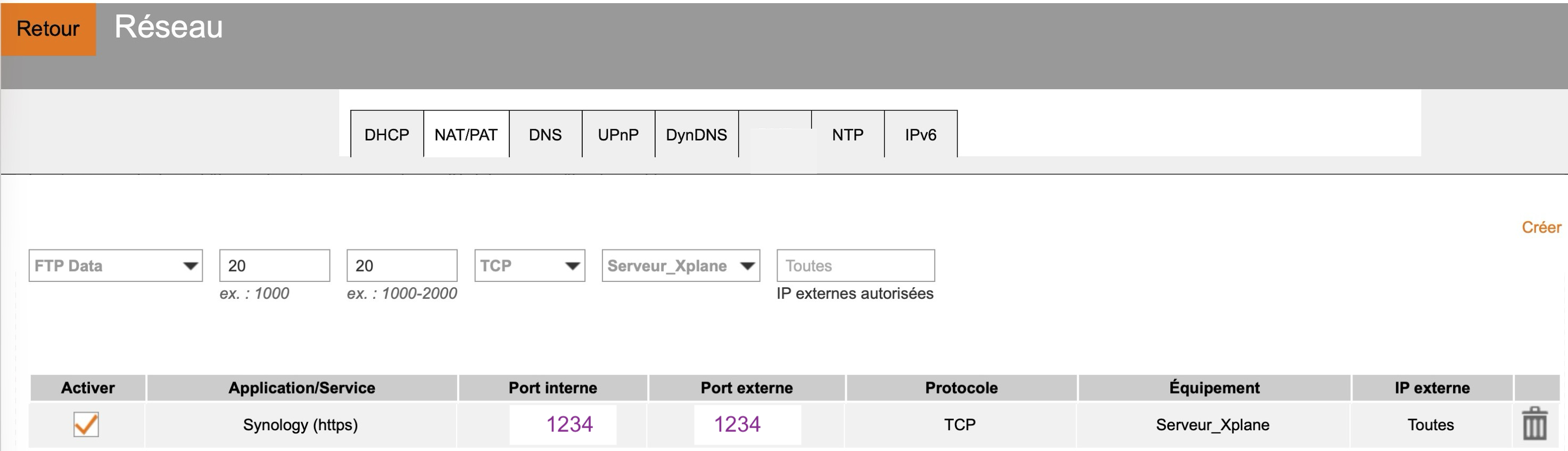

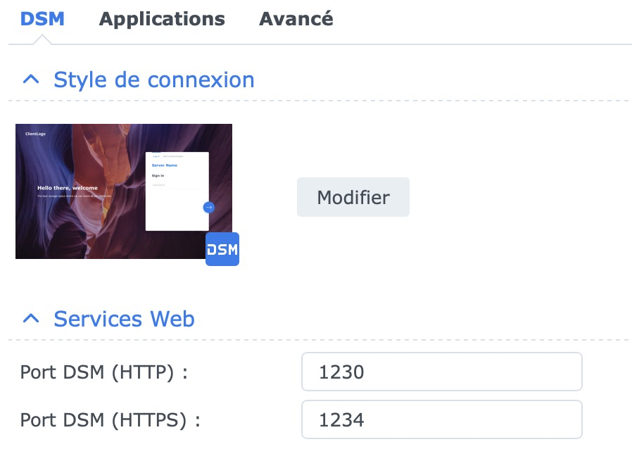

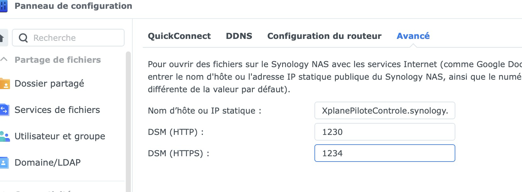

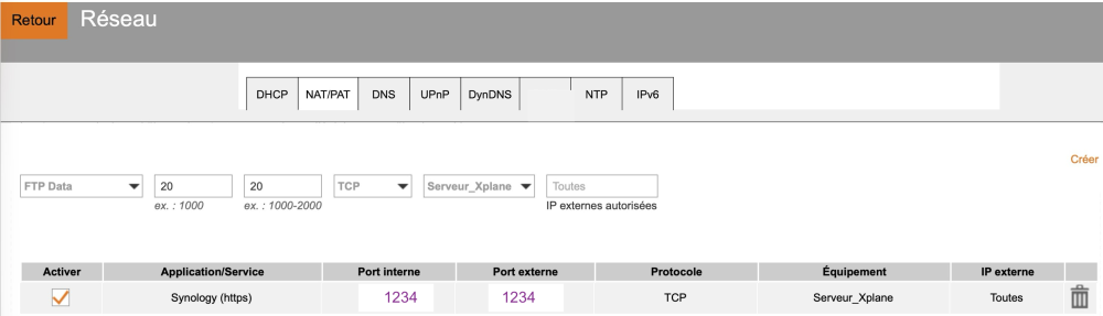

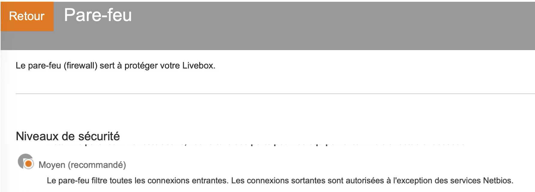

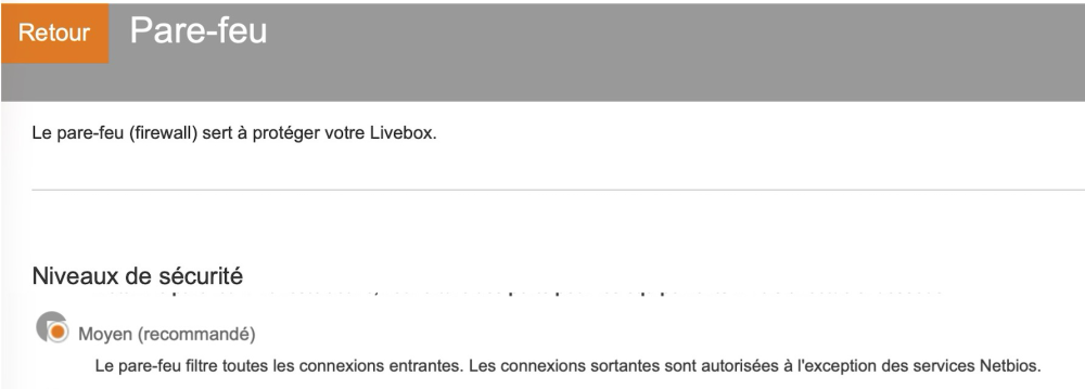

J'ai tout refais lien sans numéro de port : ne fonctionne toujours pas lien avec numéro de port 1234 fonctionne réglages Box orange Nat Pat vers Serveur Xplane le Nas . Pour le ftp j'ai fais de même et cela fonctionne réglage Pare-Feu Box orange Sur kle serveur Panneau de configuration: Portail de connexion Accés externe ports idem que ci-dessus sinon rien ne fonctionne si différent Pare-Feu
Normal que le lien avec le numéro de port fonctionne si vous ne l'avez pas supprimé et remplacé par le 443. C'est que vous avez oublié des paramétrages. 443 vers NAS dans le routeur 443 autorisé dans le parefeu du NAS Nom d'hôte file.blabla.synology.me et port https 443 file.blabla.synology.me comme nom de domaine pour file station dans le portail de connexion Avec cela, je ne vois pas pourquoi ça ne fonctionnerait pas
Rien à faire le lien sans numéro de port ne fonctionne pas le lien avec numéro de port fonctionne
Merci Puis-je comprendre que grâce à tous vos conseils et tuto de ces forums j'ai bien activé les protections? Pour mémoire déjà lors de l'installation du Nas j'ai appliqué les recommandations des tutos de ces forums et modifié les numéros : les ports 5000 et 5001 le ports 80 le 443 comme le 21, 225 et 23, je ne sais pas ou il se trouve et mon usage du NAS en a besoin sinon je change leur numéro aussi ( à moins qu'il ne faut pas que j'y touche) 1234 et 1235 n'existe pas sur mon serveur (ou je l'ignore) mais ces 2 numéros viennent pour l'exemple du lien ici sur les forums. Je continue ,la configuration et les tests préconisés par Mic13710
Votre lien ne fonctionne pas mais peu importe. Est-ce que xplanepilotecontrole.synology.me est le nom de domaine enregistré chez synology ? Si vous ne voulez pas que le port apparaisse dans le lien, le seul moyen direct est de passer par le port https par défaut (443). Il faut dans la box diriger le port 443 vers le NAS et autoriser ce port dans le parefeu. Pour le nom d'hôte, il est préférable de donner un nom spécifique. Je vous avais proposé file.xplanepilotecontrole.synology.me parce que le lien est rattaché à file station mais vous pouvez choisir un autre nom lié au domaine enregistré chez synology :<le nom que vous voulez>.xplanepilotecontrole.synology.me - Port https : 443. Rien dans http ou bien le 80 mais surtout ne pas l'ouvrir de l'extérieur vers le NAS et ne pas l'autoriser dans le parefeu. Et pour que ce nom d'hôte soit lié à file station, il faut l'indiquer dans DSM. Panneau de configuration/Portail de connexion onglet Applications. Pavé File Station. Domaine personnalisé : vous mettez le nom d'hôte complet que vous avez donné (<le nom que vous voulez>.xplanepilotecontrole.synology.me) et vous enregistrez. Normalement, tous les liens que vous créerez seront de la forme : https:\\<le nom que vous voulez>.xplanepilotecontrole.synology.me\sharing\abcdefghi Erratum : contrairement à ce que j'avais supposé plus haut, les liens existants ne peuvent toujours pas être modifiés dans DSM mais il fonctionnent quand même en remplaçant l'ancienne en-tête par la nouvelle, par exemple : ancien lien : https://xplanepilotecontrole.synology.me:1235/sharing/BjGRzcpo5 nouveau lien https://<le nom d'hôte>/sharing/BjGRzcpo5
Bonjour j'ai bien configuré comme précisé automatiquement le numéro de port figure dans l'adresse du lien si vous cliquer sur ce lien le dossier test ne sera pas téléchargé car il manque le numéro du port en privé je vous adresse le lien avec le numéro du port et vous verrez que la le dossier test vide est téléchargeable et j'ai bien renseigné ces champs (ou 1234, 1235 sont fictifs) et placé ensuite un nouveau dossier partagé . Le test ne concerne pas encore les anciens liens je teste sur ce nouveau dossier et lien
