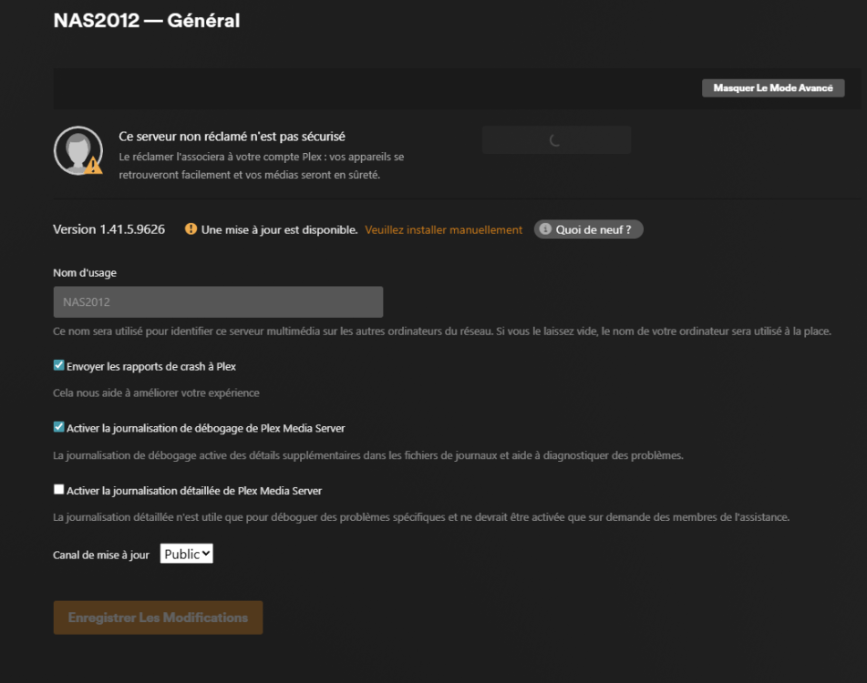

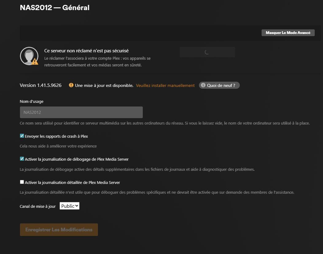

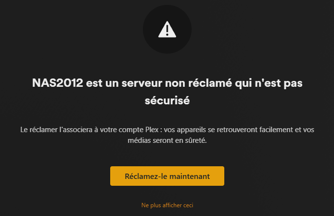

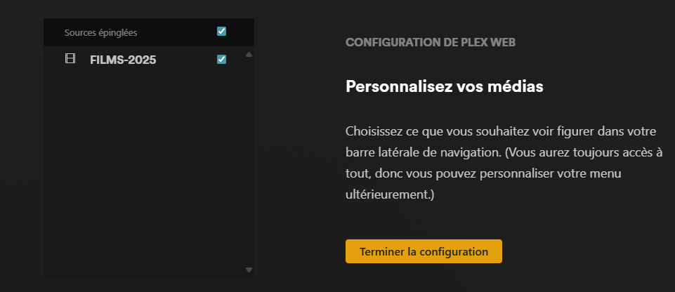

  2. Bonsoir StéphanH Je viens d'exécuter la ligne : http://192.168.111:32400/web et la miracle j'ai d'abord eu cet affichage : puis celui là et enfin Super j'ai tout récupérer , merci beaucoup pour ton aide. Bonne soirée.

  4. http://<iplocale>/web:32400 doit t’afficher l’interface Plex habituelle …

  6. Lis bien le lien que je t'ai indiqué. Il faut te connecter via l'IP locale de ton NAS sur le port 32400 et réclamer à nouveau le serveur.
  7. Je viens de refaire la manip du changement de mot de pass , pas de soucis là mais c'est toujours pareil alors que le serveur
  8. il faut de nouveau réclamer le serveur … à voir ici. J'ai pu restaurer un serveur sur les deux miens (il faut être sur le LAN de chaque serveur)
