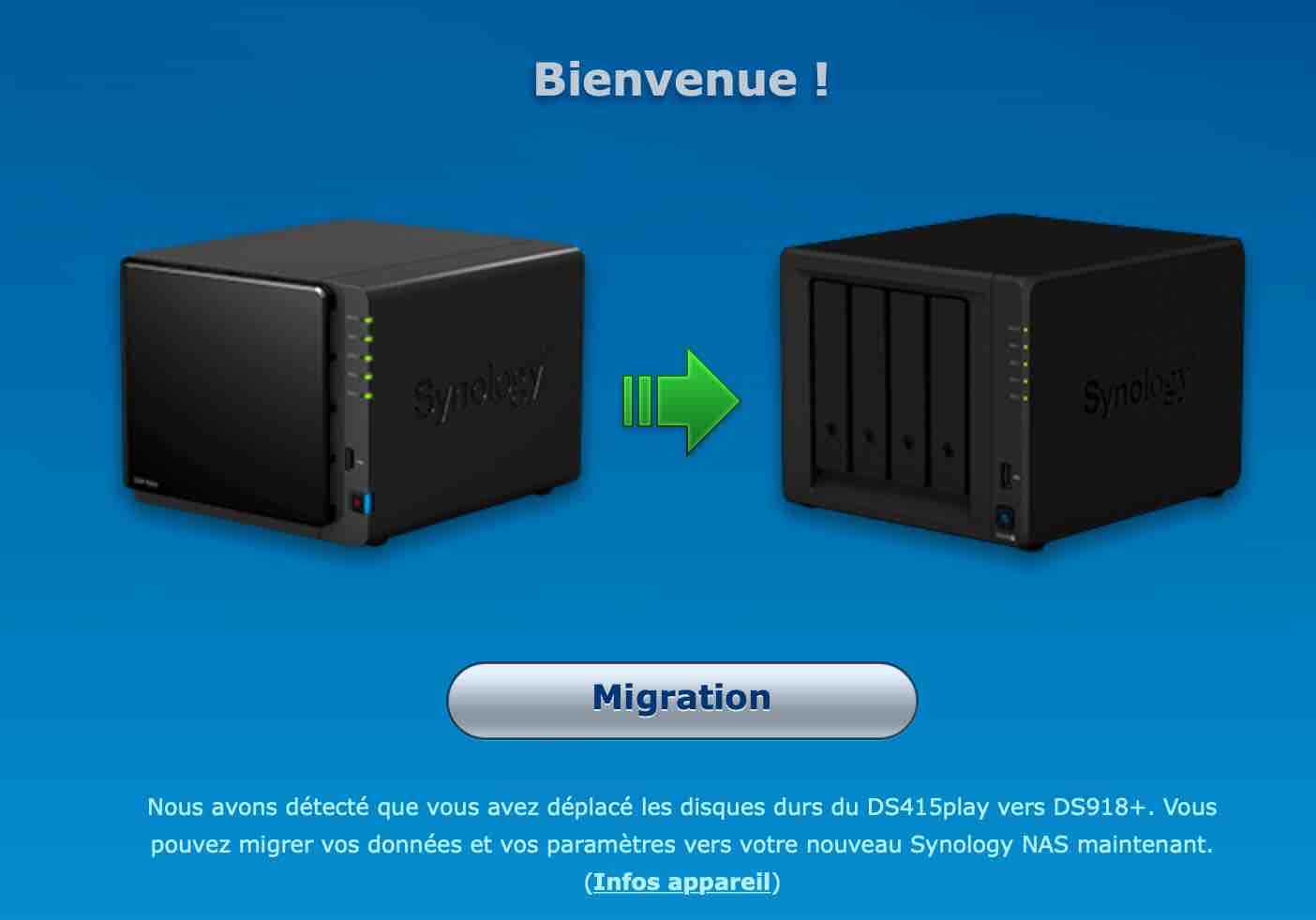

Migration DS411Slim vers DS420j
maxou56 a répondu à un(e) question de lucke55 dans Questions avant achat
Non normalement la 3.1. Si tu n'as pas de sauvegarde des paramètres du NAS, il faudra les refaire à la main, comme pour les paquets ☹️. Par contre les données ne seront (ne devraient) pas touchées. Bien lire ce qu'il t'indique lors de la migration ! -
Bonjour, Le DS411slim était sous DSM6.2? Si oui, normalement cela va fonctionner. https://www.synology.com/fr-fr/knowledgebase/DSM/tutorial/General_Setup/How_to_migrate_between_Synology_NAS_DSM_6_0_and_later Mais il va garder les limitations du DS411slim (comme la limite à 16To pour le volume) https://www.synology.com/fr-fr/knowledgebase/DSM/tutorial/Storage/Why_does_my_Synology_NAS_have_a_single_volume_size_limitation Pour contourné le problème, tu peux faire une migration avec les 2 disques, insérerer de nouveaux disques, créer un groupe de Stockage, Volume. Déplacer les données, vers le nouveau Volume. Pour les paquets il faut les sauvegarder, les désinstaller, réinstaller sur le nouveau volume et restauré les paramètres. Il devrait être en EXT4 , sauf si tu as fait une migration depuis un NAS plus ancien. https://global.download.synology.com/download/Document/Hardware/DataSheet/DiskStation/11-year/DS411slim/fre/Synology_DS411slim_Data_Sheet_fre.pdf -
