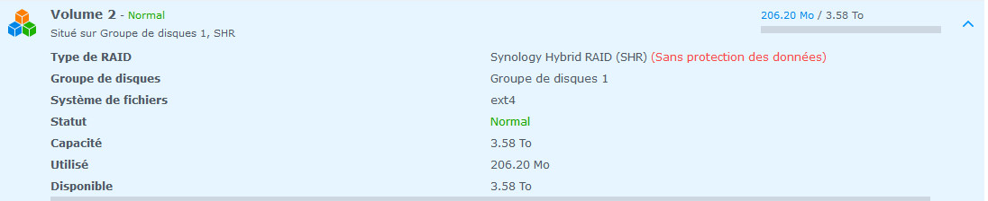

Je n'avais pas fait attention, j'ai refait une réinstalle Maintenant il est dans le groupe 1, j'ai crée un répertoire sur ce DD et est visible Je pense que tout est bon -

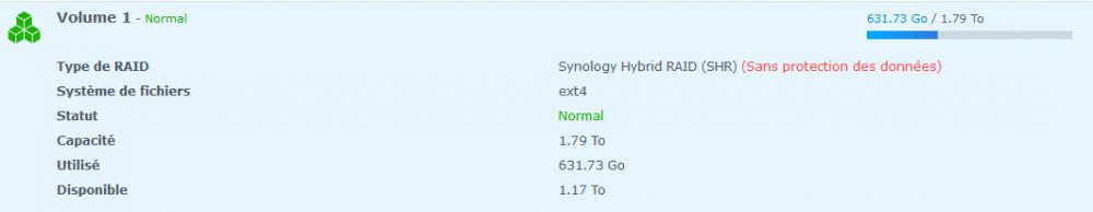

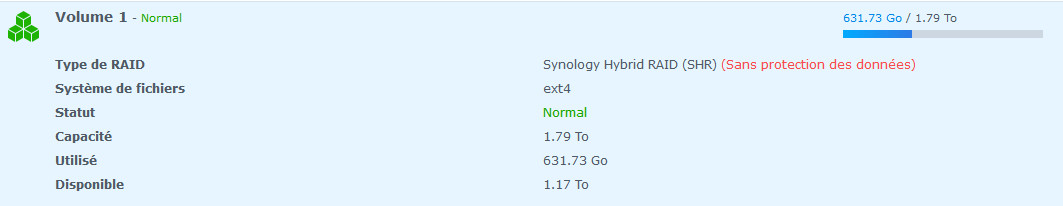

Bonjour a tous, Bon je reviens vers vous pour un renseignement et conseilles supplémentaire J'ai reçus et monté mon deuxième disque-dur Il est monté et installé, je vous met les copies d'écran et dite-moi si vous y voyez une anomalie Par contre un truc me chiffonne, dans le serveur je ne vois pas ce nouveau disque-dur J'ai fait un essai de copier un fichier vers ce nouveau disque-dur, et bien pas de disque-dur volume 2 Par avance merci et bonne journée -
