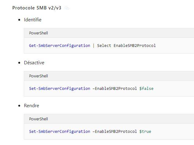

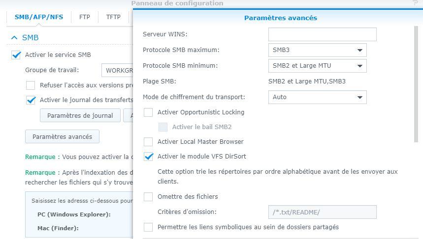

  3. Bonsoir, Si tu actives le SMB2 sur le nas et sur le PC tu devrais pouvoir mapper les dossiers partagés du NAS. Par contre le NAS n'apparaîtra plus dans le réseau.

  6. Oui peut-être un peu rapide . Est-ce que tu as ceci sur le syno : Et le smb2/3 d'activé sur le PC ?

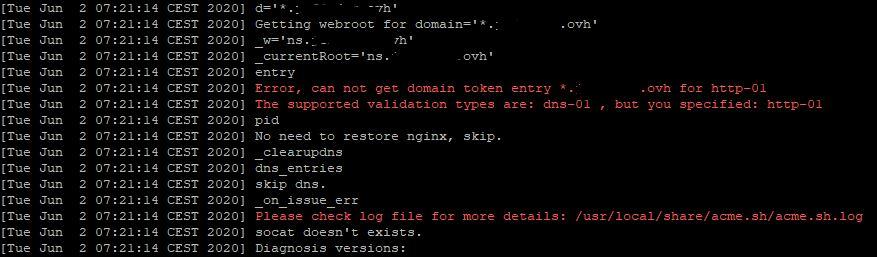

  9. Bonjour @Hitman_11 S'il s'agit d'un ventilateur défectueux tu peux essayer de contacter Synology même hors garantie. Il y a plusieurs années, ils m'avaient envoyé un neuf gratuitement. ça ne coûte rien de tenter. 😉
  10. Salut, J'ai fait un dashboard pour mon routeur avec l'aide de ce site : https://github.com/WaterByWind/grafana-dashboards/commit/9388be55ebea0c57fc7a1bfeee3e25875e605312 Par contre je vais épurer car il y a une tonne de données. Plus de 30 panels dont deux qui affichent no data (table ifXTable pour les deux) je n'ai pas trouvé pourquoi. Edit : le même sans erreur https://grafana.com/grafana/dashboards/1756/revisions Je pense que ça fonctionne pour la plupart des routeurs Ubiquiti.

  15. Bonjour @.Shad. et merci pour ton aide.i Je n'ai pas renoncé ! Je suis de genre têtu 😆 Maintenant que je suis rassuré sur la possibilité d'obtenir une wildcard en manuel je suis reparti sur le Tuto de @oracle7 pour essayer de le faire fonctionner avec des DNS non OVH. En passant : un détail sur le tuto : Cela fait deux fois que j'ai pris exactement les noms donnés par le tuto (trop fénéant) : Synology_acme_sh et Certificat wilcard LE – ACME pour l'API qui me sont refusés. J'ai été obligé de supprimer les caractères spéciaux. Bon peut-être j'ai laissé un espace quelque part.... sans garantie. Donc, déjà, j'ai opté pour un vrai root. J'arrive sans encombre jusqu'à la création du certificat : ./acme.sh --issue --keylength 4096 -d "$CERT_DOMAIN" -d "$CERT_WDOMAIN" --dns "$CERT_DNS" Et là ça plante toujours au même endroit : Dans l'API j'ai mis mon DNS : ns.mondomaine.ovh à la place du dns_ovh. Et ce qui ne fonctionne pas c'est que celui-ci autorise le protocole http-01 et non dns-01. C'est cela?? Dans ce cas comment autoriser dns-01....j'espère ne pas faire de bêtises. Je suis limite !
