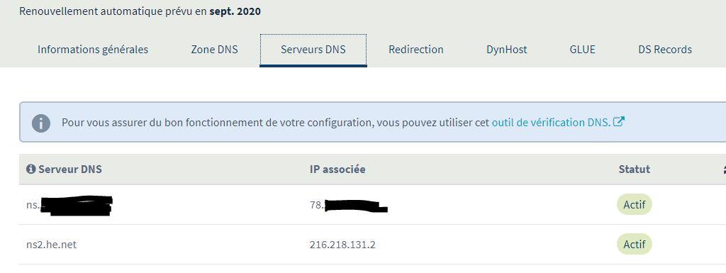

@oracle7 Je n'ai pas de zone DNS d'OVH et ne peux pas la créer car je n'utilise pas les DNS d'OVH. OVH est juste mon fournisseur de domaine. Pour le certificat wildcard SSL for free je saisis les enregistrements TXT dans ma zone publique de DNS Serveur sur le NAS (ns.mondomaine.ovh) Il n'y a peut-être pas de solution avec OVH vu que je n'ai pas de zone OVH.

Et non puisque je fais partie de ces fous qui ont suivi le tuto de Fenrir jusqu'au bout. OVH ne fait que me fournir un domaine. Mes DNS sont "DNS Serveur" et "HE" en secondaire. Dans ce cas ma zone est sur mon NAS et transférée chez HE. Je n'ai donc pas de zone DNS chez OVH et ces enregistrements figurent déjà dans ma zone publique du NAS. A savoir que c'est là que j'ai mis les enregistrements TXT pour obtenir ma wildcard chez SSLforfree. Alors je pense que je vais tenter ton tuto qui de plus a été validé par bruno78. Je te tiens informé.

Waouh quel boulot ! Merci @oracle7 . Comme j'ai pour l'instant échoué dans le renouvellement de ma wildcard avec la méthode de @.Shad. en utilisant Docker, je suis bien sûr intéressé par celle-ci d'autant plus qu'elle permet le renouvellement automatique. Par contre j'ai un doute j'ai bien un domaine chez OVH mais je n'utilise pas leurs DNS (donc je n'ai pas de zone chez OVH) mais DNS serveur sur le NAS et comme DNS secondaire HE (Hurricane Electric). Est-ce que tu penses que cela peut fonctionner ?
