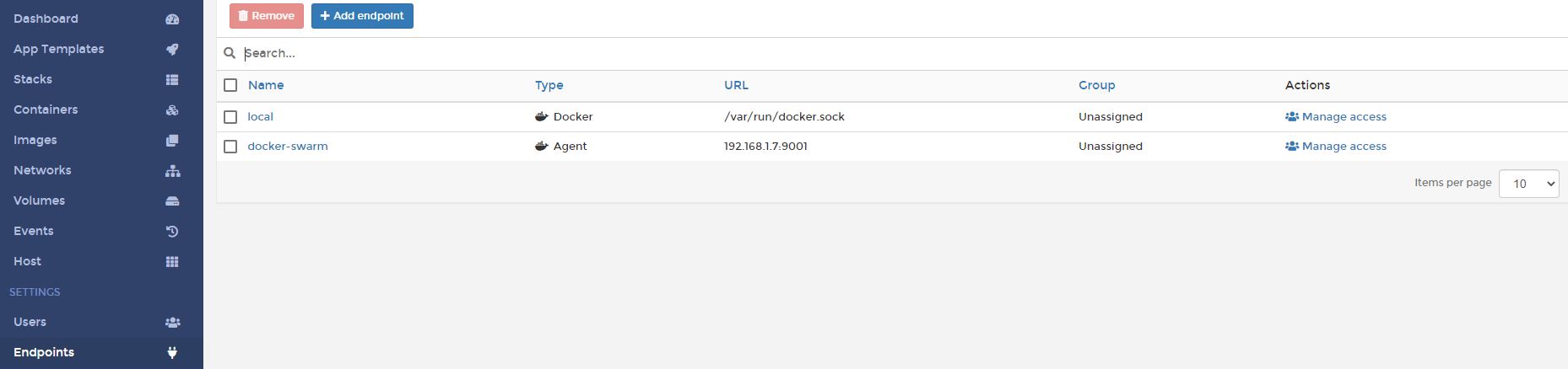

  3. Bonjour, @bruno78 voilà ce que cela donne : root@influxdb:/# influx -username raspi_telegraf -password xxxxx Connected to http://localhost:8086 version 1.8.3 InfluxDB shell version: 1.8.3 > show databases name: databases name ---- raspi_telegraf > use raspi_telegraf Using database raspi_telegraf > show measurements > Pas de réponse à show measurements. Avant c'est correct @.Shad. J'ai installé l'agent sur le raspberry mais je suis bloqué à Comment je fais pour faire remonter les dockers du raspberry dans portainer du nas ?
  4. Sympa les gars. Merci. J'ai maintenant deux yeux bioniques : un pour voir de loin et un pour voir de près. 👍 Je retourne sur les Dashboards demain. Je vais déjà mettre un portainer agent comme l'indique @.Shad. je ne savais pas que c'était possible puis je vais m'attaquer au message de @bruno78 A+
