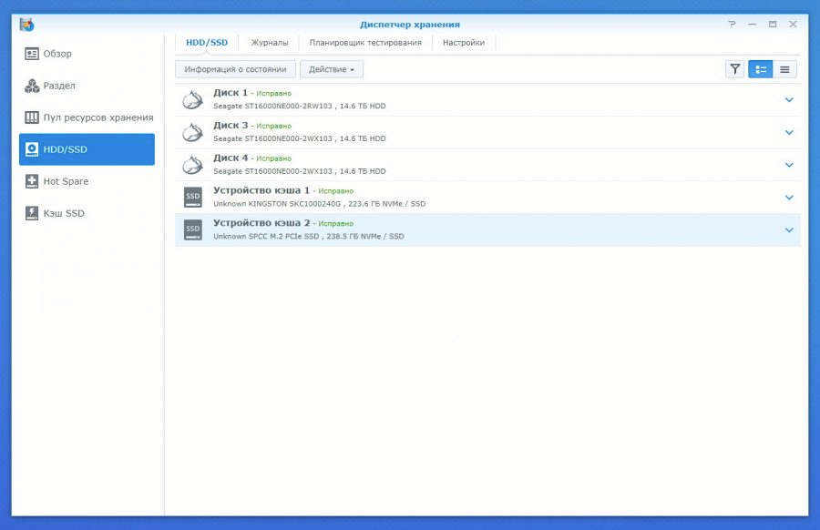

jacaj a répondu à un(e) sujet de Oxy Mort dans Installation, Démarrage et Configuration
Bonjour, J'ai trouvé ce site russe qui montre l'utilisation de 3x ST16000NE000-2WX103 lors d'un upgrade du même Nas, alors je pense qu'il n'y aura pas de problème, même si Synology n'a pas testé formellement ce disque. https://translate.google.com/translate?hl=fr&sl=auto&tl=fr&u=https:%2F%2Fvilianov.com%2Fhard_upgrade%2Fkak-ya-prokachal-svoy-nas-synology-ds918-na-103-tysyachi-rubley%2F -

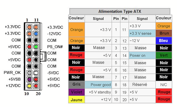

Donc à priori, l'alim est à changer. Même si la carte mère a un problème, vu le prix d'une alim, ça vaut le coup de tenter. Cependant un test de confirmation peut être fait en alimentant une ampoule de voiture (12v) d'une puissance adaptée à celle de l'alim. Si la tension s'écroule, c'est confirmé. Trouver l'alim pour exactement le même modèle n'est pas indispensable, du moment que c'est le bon connecteur et la bonne polarité, que le voltage, l'ampérage et la puissance sont équivalents à l'original. L’ampérage et la puissance peuvent éventuellement être supérieurs. Ex: https://www.amazon.fr/s?k=alimentation+Synology -

Bonjour, Ce n'est pas un condo (Cxx) , mais un quartz (Yx). Il n'a pas coulé mais c'est bien de la colle qui sert à le maintenir. L'alim reste à 12V même au démarrage ? même en charge ? même lors du cliquetis ? Pas ou peu de tension alternative stable lors de la mesure ? Si on retire les deux disques, les symptômes restent les mêmes ? ça continue à ne pas démarrer ? -

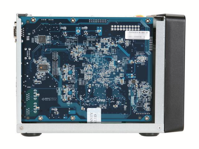

Bonjour, Comme il s'agit d'un modèle ancien, il n'est pas aisé de trouver des photos ou vidéos de l'intérieur, mais j'ai trouvé au moins un site: https://www.newegg.com/synology-ds509/p/N82E16822108022 Si c'est la carte mère, il y a peu d'espoirs de dépannage ou d'en trouver une autre en remplacement. Si c'est un problème d'alimentation, c'est déjà plus simple, et c'est donc une piste à exploiter. En premier, si vous avez un voltmètre vous pourriez vérifier les tensions présentes sur le connecteur d'alimentation, à l'arrière de la carte mère en haut à droite de cette photo, quand vous lancez le démarrage. (20 soudures au dessus de l'étiquette) Vous pouvez vous servir de ce schéma pour les tensions à contrôler avec la couleur des fils comme repère: Si les tensions sont anormales, vous pourrez ensuite tenter de brancher à la place de l'alimentation d'origine, une alimentation de PC. Beaucoup sont en 24 broches, mais le branchement sur un connecteur femelle 20 broches est possible et reste compatible. Cette technique ne permet pas de démarrer les disques si l'ancienne alim est totalement HS, mais cela permet de voir comment réagit la carte mère. https://www.youtube.com/watch?v=NWH0ZOCyW8s Voir ce sujet, où il a été possible de substituer complétement l'alim d'origine par une alim de PC au prix de quelques épissures. https://www.nas-forum.com/forum/topic/68947-ds1515-qui-ne-demarre-plus-help Moins compliqué, si les test d'alim PC sont concluants, il suffira de trouver une alim Seasonic SS-250SU ou compatible, de remplacement. -
