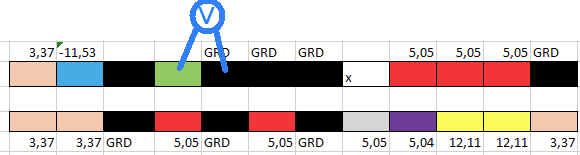

Bonjour, @necrosius02 Oui mesurer les tensions sur le connecteur 24 broches et celui des disques pendant le fonctionnement. (attention aux courts circuits) Ça me semble tout à fait possible d'alimenter les disques avec les prises inutilisées d'une alim PC, puisqu'il faut du 5V, du 12V et la masse. Pour cela les connecteurs SATA et MOLEX, servant justement à alimenter des disques peuvent être utilisés. Les courants utilisés pour démarrer des disques seront largement supportés car on peut tirer au moins 10A sur une Molex Et raccorder un fil rouge d'alim sur deux du connecteur, ne devrait pas empêcher le fonctionnement Le plus simple étant d'utiliser les MOLEX qui utilisent le même code couleur des fils que le Syno, les Sata aussi mais avec plus de fils et plus de risques de se tromper. Mais sauf à se procurer les connecteurs d'origine et avoir de quoi les sertir, il sera plus simple de sacrifier les alims, couper les fils et les raccorder avec des épissures propres, soudées, et recouvertes de gaines thermorétractables. @PascalZ, Est ce que dans ton cas, une alim de PC permet au 1815+ de démarrer ? ou plus du tout, car dans ce cas c'est mauvais signe pour la carte mère. Les redémarrages dont tu parles ont laissé des traces dans les logs ? avec quel message ? Pas de coupure de courant ? Aussi avec la nouvelle alim ? Dans les deux cas je veux bien aider à la réparation bénévolement (Il n'est pas question que je monte un business), car ce sont des cas désespérés mais intéressants, (je l'ai déjà fait pour quelqu'un ici 😉), mais il faut en discuter par message privé. -

1) comme pour le relevé des tensions en début de message. Ne mettre que l'alim d'origine et mesurer la tension entre le fil vert et le noir voisin, avec un voltmètre. a) à vide avec seulement le 220v branché: il devrait y avoir 5V b) Quand on appuie sur le bouton marche: Il devrait y avoir 0V ou pas beaucoup plus (1V max) c) Quand on lâche le bouton, ça ne devrait pas changer 2) N'importe quel interrupteur basse tension, mais pour un test et provisoirement, un interrupteur d'éclairage ou de lampe peut convenir. Si ça marche, ce modèle autocollant semble bien, il y a un fil assez long et on peut le coller sur l'extérieur du Nas dans un endroit discret, sans faire de trou en passant le fil par l'arrière.Ex: https://www.amazon.fr/Reusious-Interrupteur-commutateur-bricolage-antibrouillard/dp/B078CXY5VH/ref=sr_1_12 Ou là mais plus long (Chine) https://www.amazon.fr/TOOGOO-Interrupteur-commutateur-bricolage-antibrouillard/dp/B07CHCT67D/ref=pd_sbs_263_1/257-6224810-6232433 A souder au même endroit que le voltmètre (fil vert+noir), coté soudure sur l'arrière du connecteur, accessible en enlevant seulement le capot. EDIT: Ok pour le test. Je me demande pourquoi la tension remonte après quelques secondes... (les ventilateurs tournent au démarrage ? y compris dans l'alim ?) En tout cas, il faut maintenant tester avec l'interrupteur, avec la procédure indiquée dans l'autre post, pour respecter la séquence de démarrage et d'arrêt. -

Bonjour, Alors, si j'ai bien compris le problème (car ce n'est pas toujours très clair) ça ressemble beaucoup à ce qui a été déjà constaté par d'autres. Le Nas fonctionne avec une alim de PC démarrée avec un pont entre le fil vert et un fil noir, mais pas avec l'alim d'origine ou une alim neuve. Quand on le démarre avec une alim de PC, on a bien accès à DSM... C'est bien ça ? Parce-que après ceci: Je ne suis pas sûr que le Nas fonctionne réellement. Ne pas confondre démarrage électrique, et démarrage de DSM... Surtout avec une alim de PC forcée. Il faut raccorder le réseau pour vérifier ça. Forcer un démarrage d'alim avec un processeur mort, même avec les disques qui tournent, sans DSM, ça ne sert à rien. Sinon ça peut ressembler à un problème déjà décrit de niveau de tension sur le fil vert avec l'alim d'origine, qui devrait passer à 0v quand on démarre le Nas avec son bouton en façade, mais comme la tension ne descend pas assez vers 0V, l'alim d'origine ou de remplacement de démarre pas. Cette tension serait à vérifier. Et dans ce cas il faudrait tester l'ajout d'un interrupteur entre le fil vert et la masse pour forcer le démarrage, et voir ce que ça donne avec l'ancienne alim ou la nouvelle. -

C'est bien ce que je craignais, les tensions relevées sur l'alim d'origine l'ont été sans les disques. (pour moi , en charge, c'est en branchant tout, y compris les disques) Donc normal que les tensions aient l'air bonnes, alors qu'elles doivent s'écrouler dès que les disques démarrent. Et dans ce cas, le relevé de la tension alternative n'a plus d'intérêt. Il suffit de changer l'alim. -

D'accord avec Maxou56. D'autre part, l'alim en charge semble donner des tensions continues correctes, mais ce n'est pas forcément significatif. Il faut être sûr que les disques étaient bien démarrés à ce moment là, et il manque un relevé de la composante alternative sur ces tensions. En effet si il y a un problème de filtrage, à cause de condensateurs défaillants, les tensions instables empêchent un démarrage correct. Ou dans les cas d'un problème de régulation, le courant disponible peut être insuffisant pour démarrer les disques. Tout cela pour dire qu'une alim donnant des tensions correctes peut tout à fait empêcher un démarrage. Et dans certains cas, peut être réparée à peu de frais.
