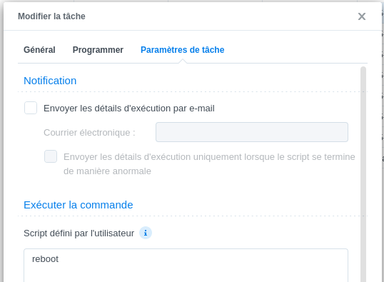

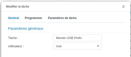

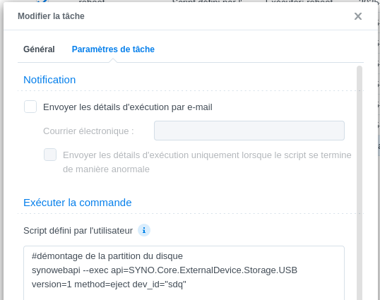

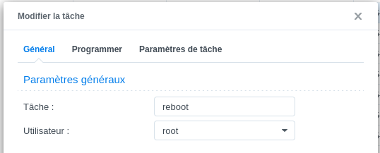

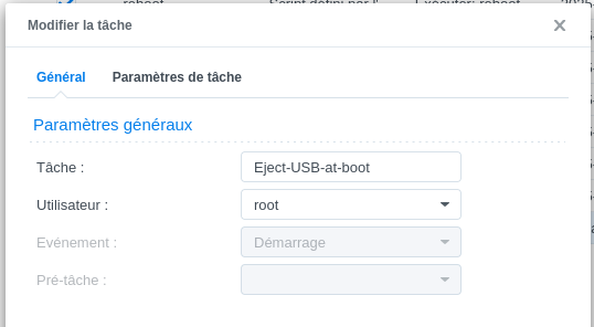

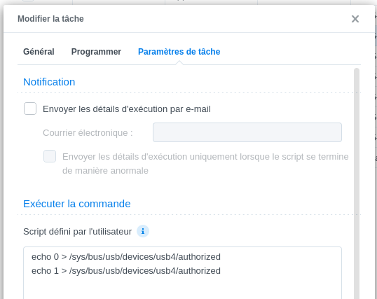

  3. Bonjour à tous, Lors des sauvegardes Hyperbackup vers USB, il est prudent de déconnecter le disque USB en dehors des temps de sauvegarde. La méthode classique fonctionnait bien, mais pas toujours. Après de nombreux contacts avec l'assistance Synology, j'ai fini par trouvé une méthode pérenne que j'explique dans le tuto ci-dessous. Procédure initiale Lors d’une sauvegarde Hyperbackup sur un disque USB externe, celui-ci doit être branché sur le NAS. Par soucis de sécurité, mieux vaut ne connecter ce disque que pendant la durée de la sauvegarde. Hyperbackup dispose d’une option qui déconnecte le disque cible après la sauvegarde. Il ne dispose malheureusement par d’une option permettant de connecter le disque cible quelques minutes avant une sauvegarde programmée. Il faut donc programmer une tâche (un script) qui monte le disque USB quelques minutes avant la sauvegarde. 1 Problème rencontré Lors d’une mise à jour automatique de DSM le NAS redémarre. Lors de tout redémarrage du NAS, le disque qui est physiquement raccordé au NAS est reconnu par DSM et est automatiquement connecté. Lorsque le script de montage essaye de monter un disque déjà monté, cela pose parfois des problèmes2, et en particulier si on a modifié le nom le Dossier Partagé attribué au disque externe. 3 Procédure proposée La méthode et les scripts ci-dessous ont été mis au point après de nombreux essais faits en lien avec l’assistance Synology et qui ont résolu ce problème. Installer un script de montage quelques minutes avant l’heure de la sauvegarde d’Hyperbackup. (Je l’appelle « Monter-USB ».) Dans les paramètres de la sauvegarde d’Hyperbackup, cocher la case « Supprimer la destination de l’appareil externe lorsque la tâche de sauvegarde a été terminée avec succès. » Installer un script de démontage après tout redémarrage. (Je l’appelle « Eject-USB-at-boot ».) Éventuellement, installer un script de redémarrage4 (Que j’appelle « Reboot ») Réalisation concrète Préliminaires Connecter le disque externe au NAS : il se monte automatiquement. Se connecter en ssh au NAS, et depuis un terminal lancer la commande df -h Repérer le fichier associé au périphérique. Un disque USB apparaît comme /dev/sdq et les partitions qu’il contient apparaissent comme /dev/sdq1, /dev/sdq2, etc. C’est le disque sdq qui doit être spécifié dans le script ci-dessous) Au terminal, lancer la commande « lsusb -Ic » On peut ensuite en déduire le port USB utilisé. (on retrouve la marque du DD dans la description) Par exemple : « USB4 » Création des scripts Monter-USB Dans « Panneau de configuration/Planificateur de tâches », il faut : Cliquer sur « Créer/Tâche planifiée/Script défini par l’utilisateur » dans l’onglet « général » : Nom : « Monter-USB » Utilisateur : root Dans l’onglet « Programmer » : Définir les jours et heures auxquelles le script doit s’exécuter. Dans l’onglet « Paramètres de tâche » : Introduire le contenu du script (Remplacer usb4 par ce que vous avez trouvé dans les préliminaires.) echo 0 > /sys/bus/usb/devices/usb4/authorized echo 1 > /sys/bus/usb/devices/usb4/authorized Eject-at-Boot Dans « Panneau de configuration/Planificateur de tâches », il faut : Cliquer sur « Créer/Tâche déclenchée/Script défini par l’utilisateur » dans l’onglet « général » : Tâche : Eject-at-Boot Utilisateur : root Évènement : Démarrage Dans l’onglet « Paramètres de tâche » : Introduire le contenu du script (Remplacer ce qui est en gras par ce que vous avez trouvé dans les préliminaires.) # démontage USB synowebapi --exec api=SYNO.Core.ExternalDevice.Storage.USB version=1 method=eject dev_id="sdq" Reboot Dans « Panneau de configuration/Planificateur de tâches », il faut : Cliquer sur « Créer/Tâche planifiée/Script défini par l’utilisateur » dans l’onglet « général » : Nom : « Reboot » Utilisateur : root Dans l’onglet « Programmer » : Définir les jours et heures auxquelles le script doit s’exécuter. Dans l’onglet « Paramètres de tâche » : Introduire le contenu du script : reboot 1En suivant les conseils d’autres tutos sur le sujet, le prévoyais bien un démontage suivi d’un remontage dans le script de montage du disque. 2Le nom du dossier partagé est modifié par l’ajout de « _1 » à la fin du nom. Dès lors, Hyperbackup ne trouve pas le nom de dossier partagé qu’il cherche et ne peut pas effectuer la sauvegarde programmée.... Et le disque reste monté ! Par conséquent à la prochaine exécution du script de montage, un nouveau « _1 » s’ajoutera au nom du dossier partagé... Et ainsi de suite. 3Le premier dossier partagé s’appelle normalement usbshare1. Si on l’a renommé un jour, et que cela amène des problèmes, il est impossible de lui redonner le nom usbshare1 car ce nom est réservé au système. 4Pour ma part, je trouve qu’il est sain de redémarrer un NAS (ou un PC) de temps en temps. Cela permet de « nettoyer » d’éventuelles incohérences qui se seraient introduite dans le système. C’est la raison pour laquelle je programme un redémarrage nocturne toutes les semaines.

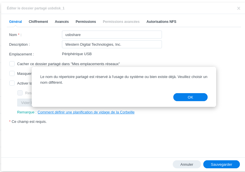

  4. Voilà, Après de nombreux contacts avec l'assistance Synology, j'ai fini par résoudre mon problème. Je n'ai pas trouvé comment redonner le nom original aux dossiers partagés, mais les sauvegardes ne posent plus aucun problème avec les nouveaux scripts, quels que soient les noms des Dossiers Partagés. J'ai réalisé le tuto ci-joint expliquant le problème et la solution trouvée avec les scripts utilisés.

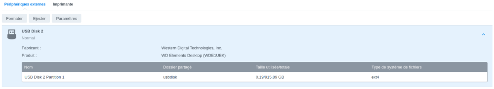

  5. Bonjour à tous, Depuis plusieurs années, j'utilise HyperBackup pour une sauvegarde quotidienne des données sur plusieurs NAS. J'effectue entre autre une sauvegarde sur un disque dur externe connecté en permanence au NAS sur un port USB, mais monté par un script planifié quelques minutes avant la sauvegarde, et démonté automatiquement par HyperBackup à la fin de la sauvegarde. Tout cela fonctionne bien, mais j'ai des soucis avec 2 des 4 NAS que j'administre... Et ceci n'est certainement pas étranger à mon problème: ce sont justement les 2 NAS où j'ai un jour voulu renommer le dossier usbshare1 pour leur donner un nom plus parlant... Malheureusement, il n'est pas possible de les renommer avec leur nom d'origine qui est réservé au système. Alors voilà le problème rencontré sur ces 2 NAS: Lors des redémarrages du NAS, comme par exemple après une mise à jour de DSM, le disque externe est monté. Le souhaite donc le démonter, et j'utilise le script ci-dessous (qui se lance automatiquement après chaque reboot) pour le démonter. #démontage de la partition du disque umount /dev/sdq1 #démontage de la partition du disque #« /dev/sdq1 » est déterminé avec la commande df -h . # une pause de 10 secondes laisse le temps au système de finir le démontage de la partition sleep 10 # éjection du disque echo usb4 > /sys/bus/usb/drivers/usb/unbind # « usb4 » est déterminé avec la commande lsusb -Ic . sleep 10 #une pause de 10 secondes laisse le temps au système de finir # Effacer les répertoires correspondant au point de montage rmdir /volumeUSB1/usbshare # « /volumeUSB1/usbshare » est déterminé avec la commande find /vol* -maxdepth 0. sleep 10 rmdir /volumeUSB1 # « /volumeUSB1 » est déterminé avec la commande find /vol* -maxdepth 0. Malheureusement, lors du montage suivant (réalisé avec le script ci-dessous) le montage s'effectue bien, mais le nom du dossier partagé est modifié: "_1" est ajouté à la fin du nom original. Et du coup, HyperBackup ne trouve pas le Dossier partagé sur lequel il doit effectuer la sauvegarde. sleep 5 #une pause de 5 secondes laisse le temps au système de finir umount /dev/sdq1 #démontage de la partition du disque avant de le monter à nouveau. sleep 10 #une pause de 10 secondes laisse le temps au système de finir le démontage de la partition echo usb4 > /sys/bus/usb/drivers/usb/unbind #éjection du disque sleep 10 #une pause de 10 secondes laisse le temps au système rmdir /volumeUSB1/usbshare sleep 10 #une pause de 10 secondes laisse le temps au système de finir echo usb4 > /sys/bus/usb/drivers/usb/bind #Montage du disque J'ai déjà essayé beaucoup de choses... Entre autre de reformater le disque externe... Mais le dossier partagé retouve chaque fois le nom que je lui ai un jour donné... Et ce nom se rallonge de "_1" après les reboot... J'ai trouvé une solution pour m'en sortir provisoirement: Lorsque le disque est monté avec le mauvais nom de dossier partagé, je corrige celui-ci dans "panneau de config/dossier partagés/modifier". Ensuite, je lance hyperbackup pour éjecter le disque en fin de sauvegarde. En effet lorsque j'éjecte avec l'icône de la barre d'état, le problème réapparaît le lendemain (à la sauvegarde suivante) Il semble que ce problème soit lié au renommage du dossier partagé que j'ai un jour réalisé (je ne suis plus certain de la façon dont je l'avais fait) ou alors c'est lié au script de démontage (le premier script ci dessus) qui ne fait pas quelque chose que Hyperbackup fait en fin de sauvegarde. Un de vous a-t-il des idées? Déjà merci,
