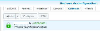

Bonjour, Désolé de m'incruster dans ce post mais j'ai aussi le même problème que @Nihydas. Dans un premier temps je souhaitais renouveler mon certificat suite à la révocation de celui-ci annoncée par Let'sEncrypt mais là impossible. Je reçois le message suivant : Je me suis alors tourné vers la solution de créer un nouveau certificat mais là aussi comme @Nihydas impossible de créer le dit certificat. Je précise que jusqu'à présent le renouvellement automatique se faisait sans problème tous les trois mois avec le port 80 ouvert dans le parfeu du NAS sur les adresses des serveurs Let'Encrypt. Par ailleurs, ce que je ne comprends pas c'est que mon certificat existant "semble" valide (tout est vert donc tout est clair !) alors faut-il tout de même le renouveler si ce n'a déjà pas été fait automatiquement : Du coup je suis dans l'expectative... Donc si quelqu'un à une solution ce serait super ! Cordialement oracle7 😉 -
