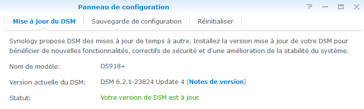

Bizarre effectivement, car chez moi la mise à jour a redémarré toute seule le serveur 🤔 Enfin tant mieux si cela marche maintenant ☺️
Bonjour Zeus, Pour ma part, je viens à l'instant de mettre à jour sans aucun soucis sur mes DS918+ : Cordialement et meilleurs vœux 2019
