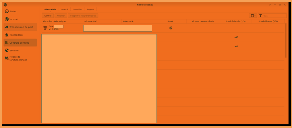

Et pour l'histoire du bannissement de la cam ? Comment le faire proprement ? -

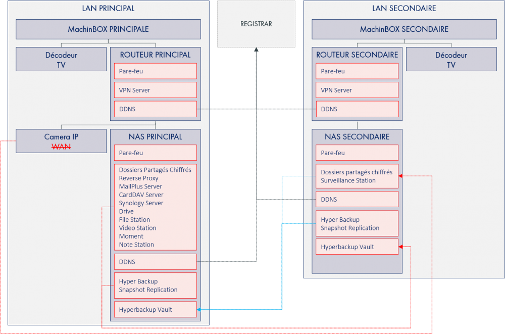

@.Shad. merci pour ton retour, L'idée est la suivant. Imaginons un cambrioleur dérobant ou détruisant le NAS principal les vidéos de la surveillance deviendrait de facto non accessibles sauf pour celles déjà sauvegardées via Hyper Backup sur le NAS secondaire. Or la fréquence maximale de sauvegarde avec ce paquet est de 1h : il est donc fort probable que cela ne soit pas suffisant (NAS volé en moins de 1h). Le backup dans l'autre sens revient ensuite juste à dupliquer les vidéos dans le cadre d'une stratégie de sauvegarde standard. In fine le risque résiduel est donc : avoir un vol / une destruction du NAS principal et en même temps un vol / une défaillance du NAS secondaire. Je considère ce risque comme suffisamment faible. Voici ce que j'ai. Je pensais que le bannissement était bilatéral ... Comment banir proprement la cam dans les deux sens ? Merci encore, -

Bonjour à tous, Je poste ici les évolutions de ce que j'envisage en espérant que cela sera utile pour de futurs lecteurs. Après avoir envisagé l'opportunité d'utiliser le second NAS (sur un LAN distant) pour héberger mes backups et l'utiliser dans le cadre d'un cluster Synology High Availability j'ai renoncé à cette seconde option car elle semble imposer de nombreuses contraintes (en hardware et en configuration). Pour le moment j’envisage donc : D'installer Snapshot Replication sur mon NAS principal et sur mon NAS secondaire (sur lequel sera herbergé surveillance station, cf. plus bas). D'installer un second routeur et un second NAS sur un LAN distant. De suivre du mieux possible le tuto de sécurisation de Fenrir pour les deux installations. De protéger l'accès physique à mon NAS secondaire (en fonction des retours sur ce fil). D'installer un DDNS sur le second réseau et de configurer un sous réseau du type backup.ndd.tld pour accéder au second réseau (en fonction des retours sur ce fil). D'effectuer des backups depuis mon NAS principal (à une fréquence encore à déterminer) avec une transmission sécurisée et un chiffrement des archives via HyperBackup. D'accéder à ce réseau secondaire et ses appareils via un VPN Server installé sur le routeur. De me protéger d'un acte malveillant / dysfonctionnement sur mon LAN principal en ayant ma caméra IP (sur le LAN principal) qui enregistrera directement avec Surveillance Station hébergé sur mon NAS secondaire soit (i) en restant bannie d'internet et en utilisant une connexion VPN entre les deux réseaux soit (ii) en ayant accès à internet mais en configurant le pare-feu pour ne permettre (en fonction des retours sur ce fil). A noter néanmoins que les snasphots (point 1) blqoue temporairement les enregistrements (pendant c. 5 seconde dans ma configuration actuelle) lors de leur création, reste à voir si hyperbackup agit de même. D'effectuer un backup en sens inverse depuis Surveillance Station hebergé sur mon NAS secondaire vers mon NAS principal : là aussi avec une transmission sécurisée et un chiffrement des archives via HyperBackup mais en utilisant la fréquence maximale (à savoir toutes les 1h pour le moment). J'attends sur ce sujet des retours sur ce fil. D'effectuer régulièrement (une fois par mois probablement) un backup chiffré sur un DD externe (conservé hors ligne) via HyperBackup. PS : je mets en PJ le schéma du montage Je suis évidemment preneur de vos remarques et conseils. -
Bonjour à tous, Je suis actuellement en train d’évaluer ici quelle serait pour moi la meilleur stratégie de sauvegarde de mes données. Pour le moment j'envisage d'utiliser un NAS distant (sur un autre réseau) qui sera probablement en IP dynamique. Je voudrais donc savoir s'il est possible d'ajouter un nouveau DDNS depuis le routeur d'un autre LAN qui mettrait à jour mon registrar mais uniquement pour un sous domaine du type backup.ndd.tld ? J'aurais ainsi un domaine avec l’essentiel de mes adresses qui pointent sur le LAN de mon NAS principal et mes adresses en backup.ndd.tld qui pointeraient vers le LAN de mon NAS secondaire. Si je ne dis pas de bêtise grâce à ce tuto je serais alors en mesure de diffuser avec succès mon unique certificat wilcard aux différents appareils de ces deux LAN ? Merci d'avance,

Bonjour @Thierry94 et @Einsteinium, Pardon par avance si ce n'est pas le bon endroit pour poster, preneur si vous voyez un fil plus approprié mais la "philosophie" est proche : je remplace le DD externe par un NAS sur un autre réseau. Je réfléchie ici actuellement à la meilleure stratégie de sauvegarde de mes données et notamment de mes enregistrements surveillance station. Voici mon contexte : je possède actuellement une unique caméra dont les enregistrements sont stockés via Surveillance Station sur mon NAS principal qui est sur le même réseau. Les deux principaux avantages de cette solutions sont que (i) c'est relativement simple et (ii) je peux bannir ma caméra d'internet (ce qui protège encore mieux sont accès). Le principal inconvénient est en revanche le fait de ne pas protéger l'installation d'un vol ou d'une détérioration du NAS : en effet si un individu s'introduit sur le site du couple NAS + caméra et vole ou détériore le NAS il sera alors impossible de récupérer les enregistrements récents (non encore sauvegardés sur mon NAS secondaire de backup). Aujourd'hui j'envisage donc d'enregistrer directement le flux de ma caméra sur mon NAS secondaire (sur un site distant donc un autre LAN) et d'effectuer des backups dans l'autre sens (du NAS secondaire vers le NAS principal) ainsi même si un individu vol et/ou détériore le NAS principal les enregistrements resteront accessibles sur le NAS secondaire. Le risque change est devient donc : avoir dans la même heure (intervalle minimale de backup avec hyper backup) un incident sur le NAS principal et un incident sur le NAS secondaire, ce que j'estime être bien moins probable. Avant de me lancer, voici mes questions : Existe-t-il une méthode pour enregistrer simultanément sur plusieurs sites (donc plusieurs LAN) ? Existe t il une méthode pour enregistrer sur le NAS principal et instantanément copier sur un NAS secondaire (sur un autre LAN) ? Si j'enregistre directement sur un LAN distant est il possible de conserver le bannissement de ma caméra et donc de passer par un VPN ? A défaut quelle est la meilleur approche d'un point de vue sécurité : accorder via mon pare-feu routeur, l'accès à la caméra depuis l'unique adresse IP de mon NAS secondaire ? Dans ce cas est il possible d'utiliser une adresse mise à jour via un DDNS (j'aurai en effet une IP dynamique sur le second site) ? Par ailleurs j'ai sélectionné 5 secondes de pré-enregistrement / post-enregistrement : je comprends donc que Surveillance station "garde systématiquement en mémoire" les 5 dernières seconds de film et les enregistre réellement si et seulement si un événement est déclenché. Ainsi si la caméra est déconnectée / masquée cela est interprété comme un événement et les 5 dernières secondes restent enregistrées. Est-ce la bonne interprétation ? Quelles peuvent être les autres approche pour conserver les enregistrements en cas d’effraction ? Je mets également un tag sur @oracle7 qui m'a déjà aidé sur des surveillance station (et tant d'autres). -

Bonjours, Je suis en train de réfléchir à la stratégie de sauvegarde que je vais adopter (c'est après tout la meilleur des protections). Pour le moment j'envisage de (i) effectuer des snapshots de mon NAS et (ii) utiliser hyper backup pour effectuer des sauvegardes chiffrées vers un NAS secondaire sur un site distant. Ma première question est : comment est géré le chiffrage ? Mon NAS principal chiffre déjà ses dossiers partagés, dans ce contexte est-il utile d'utiliser un chiffrement du transfert hyper backup ou du backup en lui même voire même un chiffrement des dossiers partagés sur le NAS secondaire ? Si oui, quels clés utiliser pour lire les infos sauvegardées. Ma seconde question est : comment protéger l'accès physique à mon NAS secondaire ? J'aurai en effet peu de contrôle sur les accès physiques potentiels au NAS du second site (site de backup). Dans ce cas comment empêcher un accès à mon NAS secondaire par quelqu'un qui se "brancherait" directement dessus ou sur le même réseau (en RJ45 par exemple) ? Le fait de désactiver tous les services fichier et d'avoir un pare-feu est il suffisant ? Qu'en est il pour les services "Bonjour", SSDP, WS-Discovery (je ne maitrise pas leur utilisation) ? En gros, in fine, je voudrais être certain que si quelqu'un se branche sur le réseau / NAS ou parte avec il ne puisse rien faire et rien lire. Merci d'avance à tous ceux qui pourront m'aider.- 10 réponses

Bonjour à tous, Ce fil est pour moi "la référence" pour sécuriser son NAS et je souhaiterais vous soumettre deux questions à ce sujet. Je suis en train de réfléchir à la stratégie de sauvegarde que je vais adopter (c'est après tout la meilleur des protections). Pour le moment j'envisage de (i) effectuer des snapshots de mon NAS et (ii) utiliser hyper backup pour effectuer des sauvegardes chiffrées vers un NAS secondaire sur un site distant. Ma première question est : comment est géré le chiffrage ? Mon NAS principal chiffre déjà ses dossiers partagés, dans ce contexte est-il utile d'utiliser un chiffrement du transfert hyper backup voire même un chiffrement des dossiers partagés sur le NAS secondaire ? Si oui, quels clés utiliser pour lire les infos sauvegardées. Ma seconde question est : comment protéger l'accès à mon NAS secondaire ? J'aurai en effet peu de contrôle sur les accès physiques potentiels au NAS du second site (site de backup). Dans ce cas comment empêcher un accès à mon NAS secondaire par quelqu'un qui se brancherait directement dessus ou sur le même réseau (en RJ45 par exemple) ? Le fait de désactiver tous les services fichier est il suffisant ? Qu'en est il pour les services "Bonjour", SSDP, WS-Discovery (je ne maitrise pas leur utilisation) ? Merci par avance,

@Funroc je me rends compte que je me suis très mal exprimé. J'avais initialement créé des règles uniquement dans la section "transmission de port" mais pas dans la section "sécurité" menu pare-feu. J'avais alors un problème de synchro du client Drive (port 6690) sur PC et de réception de mes e-mails sur mon serveur de messagerie (ports 25, 465, 587 et 993). J'ai ensuite doublé ces règles de transmission des ports de règles spécifiques dans le pare-feu du routeur avec pour destination l'IP locale du NAS : problèmes résolus. En bref je pensais que la création d'une règle dans le panneau de transmission de port était suffisant, vraisemblablement non il faut aussi créer une règle dans le pare-feu du routeur mais qui pointe vers le NAS.
Effectivement bizarre cette asymétrie de comportement... Posté avec Tapatalk
Après avoir essayé une douzaine de fois le bouton "réparer" cela a fonctionné ... Je suis en train de faire un reboot du NAS au cas où. C'est bon je crois que ça fonctionne ! Problème de débutant : j'avais bien fait un transfert de port depuis mon routeur mais il semblerait que pour que cela fonctionne il faille aussi ouvris les ports transférés sur le routeur (même s'ils sont à destination d'un usage sur le NAS) ! Solution apportée par @.Shad. dans le cadre d'un problème de synchro client drive ici sur lequel @oracle7 aidait aussi. Merci encore ! Edit : Je vais maintenant me lancer dans l'installation d'un serveur calendrier / contact, j'espère un peu naïvement que le travail fait avec le serveur de messagerie aidera. @oracle7 tu t'es lancé dans l'aventure ?
