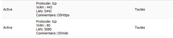

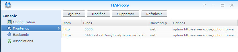

Merci! Voilà les print screen. Je n'ai pas rien touché par rapport aux paramètres de base, juste redirigé mes ports 80 et 443 sur les 5080 et 5443 depuis ma freebox.
5.jpg.183bb08426f422a8eb47b0f5bb7d02f6.j
1.jpg.ea9d2df2ae0abbb8f59b39a5dd6f034e.j
2.jpg.8019277e4d4d29e8cf60266088175175.j
3.jpg.122722572443ee7ceb75e702572caf07.j
J'ai testé par exemple avec dsm (et même en essayant avec dsm.monsite) et cela ne fonctionne pas.
Si je change de port et que je redirige dsm sur le port 5000, en http il reste sur ma page par défaut quelque soit ce qui est placé avant le monsite.synology.me et en https (redirigé sur le 5001) il me donne un message d'erreur :
Bad Request
Your browser sent a request that this server could not understand.
Reason: You're speaking plain HTTP to an SSL-enabled server port.
Instead use the HTTPS scheme to access this URL, please.
Je suis novice et j'avoue ne pas comprendre pourquoi cela ne fonctionne pas...
Merci! :biggrin:

j'ai forwarde le port 80 vers 5080, 443 vers 5443 sur mon router, installe haproxy, mais rien ne marche.
le package fonctionne tíl toujours sur la derniere maj?
poste ta config
alors 2 solutions :
les print screen
ou une copie de ce fichier via winscp
/usr/local/haproxy/var/haproxy.cfg
c'est  vraiment la config de base car je viens d'installer le package
